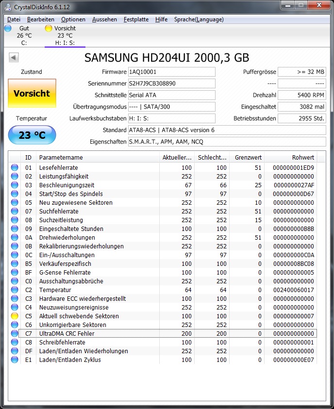

meine HDD von Samsung mit 2 TB Kapazität weißt seit 2 Tagen 3 schwebende Sektoren auf. Jedes mal beim Neustart will er die 3 Partionen Prüfen die ich auf der HDD erstellt habe. Ich konnte noch meine wichtigen Daten Kopieren. Auf der HDD sind Filme und Spiele. Um die Daten geht es mir nicht.
Ich habe mal Crystalinfo gestartet. Dort zeigt mir die HDD den Status Vorsicht an und zeigt 3 Schwebende Sektoren. Nun mein Frage. Die HDD ist ca. 5 jahre alt, hat 2978 h und wurde ca. 2800 mal gestartet. In letzter Zeit hatte ich bemerkt, wenn ich auf die HDD zugreifen wollte nach einer weile, das die Platte auf den Standbye Modus immer erwacht ist. In Windows 7 Prof. habe ich die Energiesparoptionen der HDD Deaktivert gehabt.
Kann die HDD noch genutzt werden nach der Formatierung oder ist diese Defekt und es sollte lieber eine neue HDD gekauft werden? Der Verwendungzweck wäre wieder der selbe. Es sollen Filme und Spiele drauf gelagert werden. Der Rechner läuft am tag ca. 3 Stunden und wird am Tag mehrere mal in den Modus Energiesparen versetzt. (Deshalb soviel Starts der HDD) Achso ich habe Natürlich noch eine Extra System Platte (SSD Crucial MX100 256GB)

Schwebende Sektoren sind Sektoren deren Daten nicht mehr zur ECC passen, da gibt die Platte also eine Lesefehler als Anwort wenn man versucht diese zu lesen. Das kann auch anderen Gründe als defekte Oberflächen haben, z.B. einen Stromausfall während eines Schreibvorgang der dazu führt, dass eben nicht die ganze Daten plus der neuen ECC geschrieben wurden oder wegen eines Stoßes oder Vibrationen ist der Kopf beim Schreiben aus der Spur gekommen und hat Daten auf der Nachbarspur überschrieben.
Die Controller merken sich die schwebenden Sektoren und prüfen die Daten nach dem erneuten Schreiben auf diese Sektoren, dann verschwinden diese einfach oder werden eben durch Reservesektoren ersetzt, dann waren sie wohl wirklich defekt. Steigt die Zahl der schwebenden Sektoren massiv an, kann ein größere Problem vorliegen, z.B. Schmutz oder ein Schaden der Köpfe.

So ich habe heute den Befehl chkdsk für alle 3 Partionen ausgeführt. Nur auf einer wurden fehler gefunden. Danach habe ich mir HDTune 2.55 gedownloaded und einen Error Scan (kein Quick) durchgeführt. 4 Sektoren wurden am Anfang erkannt. Der Rest Grün. Nach dem Scan habe ich den Rechner Neugestartet und nochmal ein Bild von Crystalinfo gemacht. Jedoch keine Änderung feststellbar! Die Fehler und Bootvorgang sind Weg bzw. normal.
So meine Frage. Ist das soweit Okay oder kann ich die HDD nicht weiter nutzen?

Um die schwebenden Sektoren wegzubekommen braucht man keine Drittsoftware, sondern es reicht, wie schon mehrfach erwähnt, diese Sektoren zu überschreiben. Dabei werden sie nach dem Überschreiben auf Lesbarkeit geprüft und wenn sie dann wieder nicht gelesen werden können, mit Reservesektoren ersetzt. Da man unter Windows nicht herausfinden kann, wo der schwebende Sektor liegt, muss man hier die ganze Platte überschreiben und dazu reicht es eben, die vollständige, nicht Schnellformatierung auszuführen. Bei diese HDD könnte man sogar die Partitionen nacheinander formatieren. Also Daten runterkopieren, Partition formatieren, mit CDI prüfen ob die schwebenden Sektoren weg sind und wenn nicht, mit der nächsten Partition weitermachen.

Der Error Scann von HD Tune ist Schrott und liefert oft falschen Alarm, poste einfach nach einem chkdsk /b H: (H: dürfte die erste Partition sein) noch einmal die S.M.A.R.T. Werte. Mit /b prüft chkdsk auch die Sektoren die im Filesystem als defekt markiert sind und daher sonst nicht geprüft werden.
