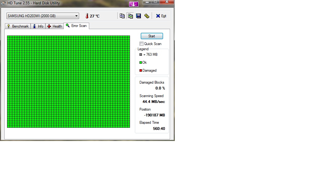

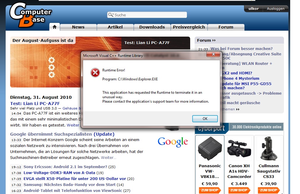

Nun zu meinem Problem habe am Freitag die Samsung 2 TB Platte eingebaut und habe fleißig ca. 600 GB Video dateien draufgepackt. Wenn ich jetzt auf die ordner zugreife stürzt mir Explorer.exe ab.
Hatte bis jetzt noch keine Probleme in der Richtung und habe auch seit Freitag keine anderen Programme etc. installiert. Einzige Systemänderung ist also die HDD.
Die Fehlerüberprüfung hat mir keine Fehler gezeigt und HD Tune sagt mir auch nix, ebenso brachte ein Virenscan keine Ergebnisse.

Hast ma versucht über ne Boot CD auf die Platte zu zu greifen?
Ist kein Festplattenproblem!
Das Problem ist die Miniaturansichterstellung.
Haste zufällig den Win7 Codec Pack von shark007 druff?
In den Einstellungen: "Disable Thumbnail creation" finden und Haken setzen.
Mal mit einem anderen Tool versucht zuzugreifen, zb. Speed Commander ?
muss mayve recht geben, hatte ich selbst auch oft, meist aber nur wenn viele miniaturansichten von neu geladen werden... wenn alle im zwischenspeicher geladen sind stürzt der explorer nicht mehr ab.
Hatte das problem auf xp und jetzt auf vista 64bit...

Mit Boot CD oder im abgesicherten Modus wollt ich mal noch testen.
Installiert habe ich das K.Lite Mega codec Pack aber das schon seit erscheinen von Win 7 und hatte bis her noch keine Probleme. Schau aber trotzdem mal ob es so eine Option gibt.
Mit Speed Comander hab ich es jetzt mal probiert und bis jetzt noch keine Probleme.
Jetzt hab ich mal ne Option gefunden in der man die Thumbnails abschalten kann.
Hatt aber leider nichts geholfen....
Ich hatte auf XP das gleiche Problem mit dem K-Lite Codec Pack( ab ca. 20 Videodateien explorer.exe Exitus), hab dann jede Videodatei in nen gleichnamigen Ordner verpackt und gut, bzw. das Codecpack gegen das ffd-Pack ersetzt.
Update:
K-Lite Codec Pack deinstalliert = keine Änderung
im abgesicherten Modus gestartet = Keine Probleme
habe jetzt so eine "windige" Video Konvertier Software deinstalliert,
und jetzt geht wieder alles.
Danke an alle und kann zugemacht werden.
