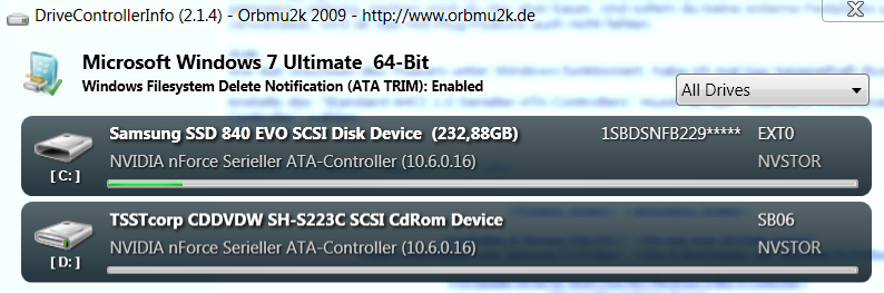

Das liegt daran, dass du offenbar den SATA-Treiber von NVIDIA installiert hast. Der unterstützt kein Trim, lässt den Befehl also nicht zur SSD durch. Die Lösung hierfür ist, einfach auf den Standard-Treiber von Microsoft/Windows zu wechseln (was im Geräte-Manager sehr einfach möglich ist). Dann wird die SSD auch wieder getrimmt. Der Nachteil hierbei ist, dass der NVIDIA Treiber spezielle SATA-Features, wie NCQ und Hot-Plug, zur Verfügung stellt, die der Standard-IDE-Treiber nicht unterstützt. Das fehlen von NCQ bewirkt zwar eine etwas geringere Leistung, merken wirst du das aber kaum. Und sofern du keine externe Festplatte per eSATA verwendest, wird dir das Hot-Plug-Feature auch nicht fehlen.

Poste mal den Screenshot von Drive Controller Info, dann sieht man genau, welcher Treiber wirklich verwendet wird. Da Windows einen Treiberstack verwendet, ist es sonst nicht leicht den Treiber wirklich ausfindig zu machen.

Screenshot:
