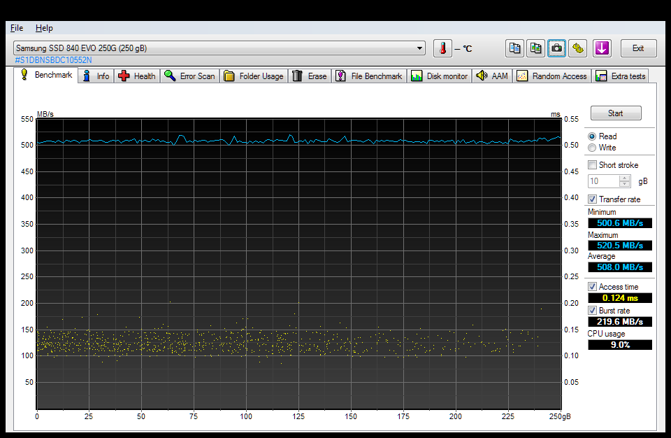

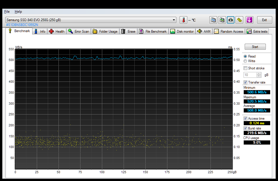

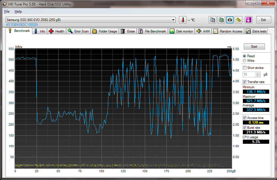

Hat außer mir mal jemand jetzt rund zwei Monate nach dem Update der Firmware einen Kontrollbenchmark gefahren? Ich komme leider zu den Ergebnis, dass die Geschwindigkeit inzwischen schon wieder um rund 50% eingebrochen ist.
Habe zum Nachweis mal wieder die ersten 25 GB der 250 GB "erneuert", d. h. neu geschrieben. Dort liegt die Geschwindigkeit IMMER über 500 MB/s, danach sieht es bitter aus, der Bereich 26-100 GB liegt zwischen 150 und 250 MB/s. Die übrigen Bereiche schwanken zwischen 150 und 510 MB/s (vermutlich aber auch nur, weil hier logischerweise recht fragmentiert die meisten neue Daten liegen).
Für mich steht fest, das Update hat den Fehler nicht oder nicht vollständig behoben. Wenn es nicht eine prinzipielle Schwäche der SSD ist, die gar nicht wirklich zu beheben ist....
Guckt doch mal nach bei euch!

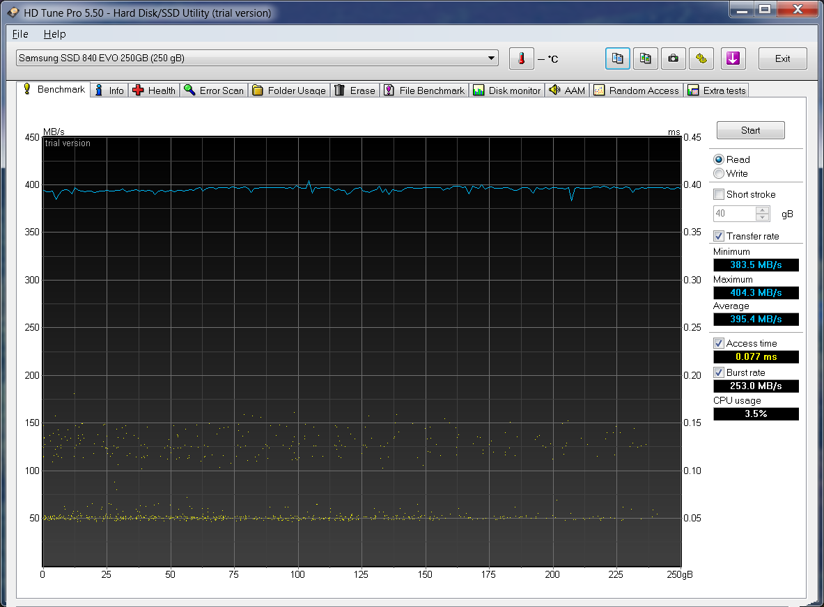

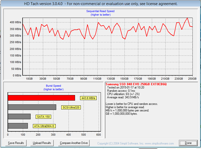

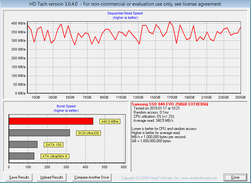

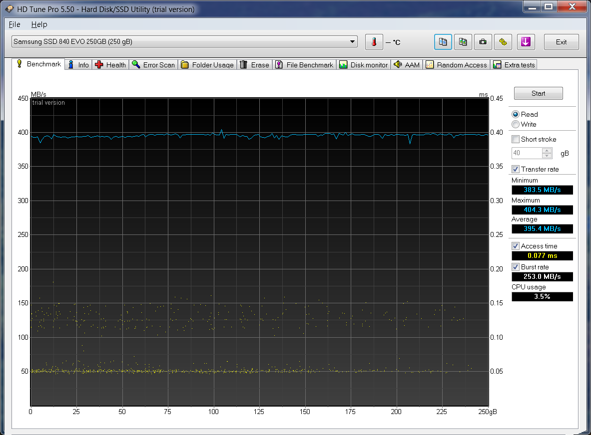

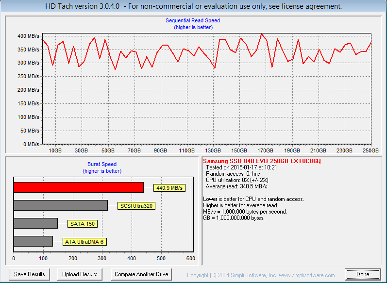

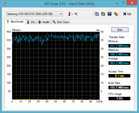

Hallo Boemi,
komische Kurve hast du da. Ich hab spaßeshalber mal HD Tune als Trial Version geladen.
Die Samsung läuft seit rund einem Jahr mit Win 7 64 ohne Tricks im normalen täglichen Betrieb, bis auf dieses Update. Sollte sich EXT0CB6Q nennen. Gibts was Neueres? Das Ding läuft geschmeidig bei mir. Benchmarks sind ja immer sone Sache, aber da wir beide die selbe SSD haben, ist das schon auffällig.
ich hab die SSD frisch gebügelt mit DiskFresh, nun sieht es so aus... Hält vermutlich wieder ein paar Wochen... Es gab vom Update mal ne Version 1.1, sonst ist mir nix bekannt. Die Firmware ist die EXT0CB6Q.
Du hast kein Samsung Magician laufen nehm ich mal an.
Settings: Full test, accurate, 8 MB

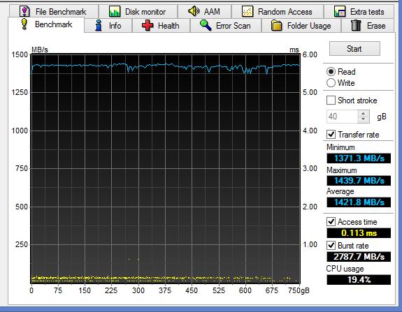

Also ich konnte seit dem Patch auch keine wirklichen Altersbeschwerden mehr identifizieren. Am Beispiel meiner zwei von drei SSDs:
1#
2#
SSD2.PNG​
Das sind zwar keine Topwerte, bedingt wahrscheinlich durch den Sata Controller (?), aber Einbrüche wie oben sind nicht zu sehen.
PS: Die Aktualisierung wurde übrigens knapp vor 3 Monaten vollzogen

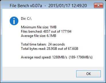

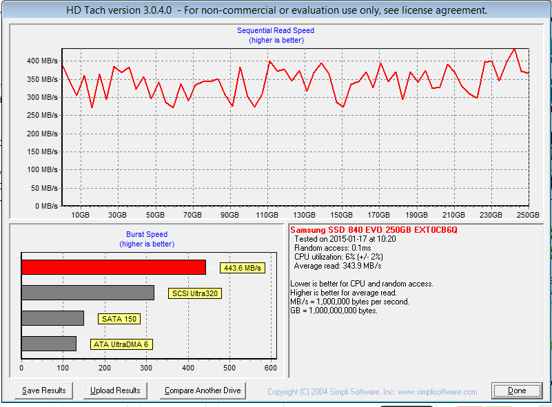

Also ich muss sagen, dass ich auch wieder eine Verschlechterung feststellen konnte.
Danach habe ich auch mal Diskfresh laufen lassen:
Danach hatte ich wieder den ursprünglichen Speed. Aktuelle Firmware (mit Restoration Tool) wurde bei Veröffentlichung aufgespielt.

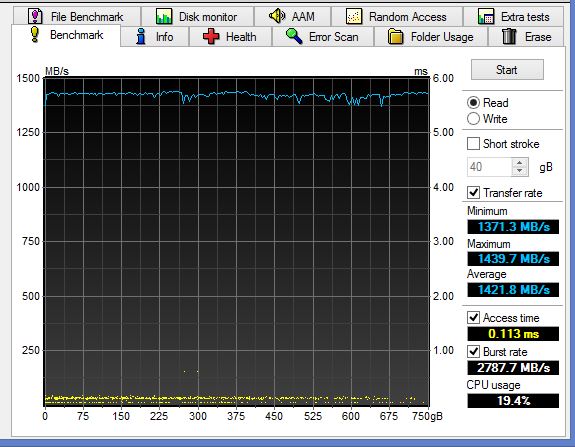

Im Betrieb habe ich das aufgrund meines Tripple RAID-0 zwar nicht gemerkt, aber gut ist was anderes.
