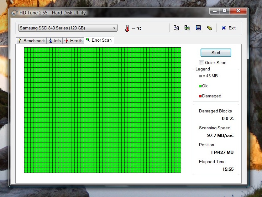

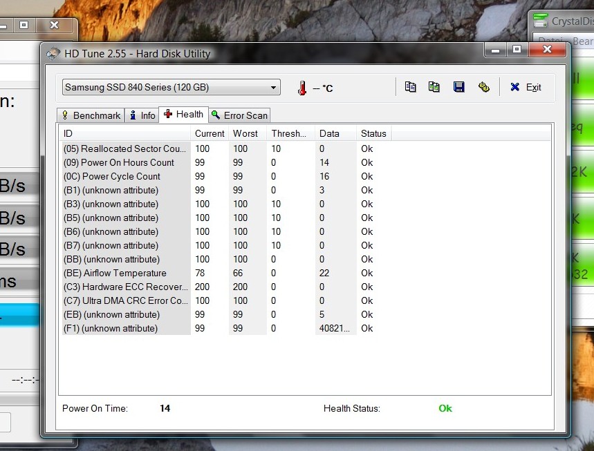

Morgen mache ich mal einen Scan mit As-SSD und schau mir auch mal die Smart-Werte an - für heute reicht's mir erst mal mit der Samsung.

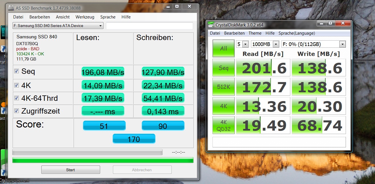

Das tool is schon knorke... was aber (noch) nicht geklärt worden ist: AHCI an?
Die Werte stammen von meinem Media-Center AM2 mit DKA 790GX MB.
AHCI ist nicht aktiviert.
Von meinem Desktop reiche ich die Werte noch nach. Dort waren sie auch höher.

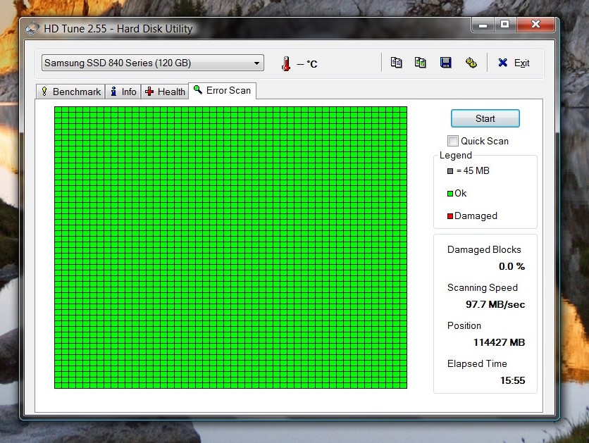

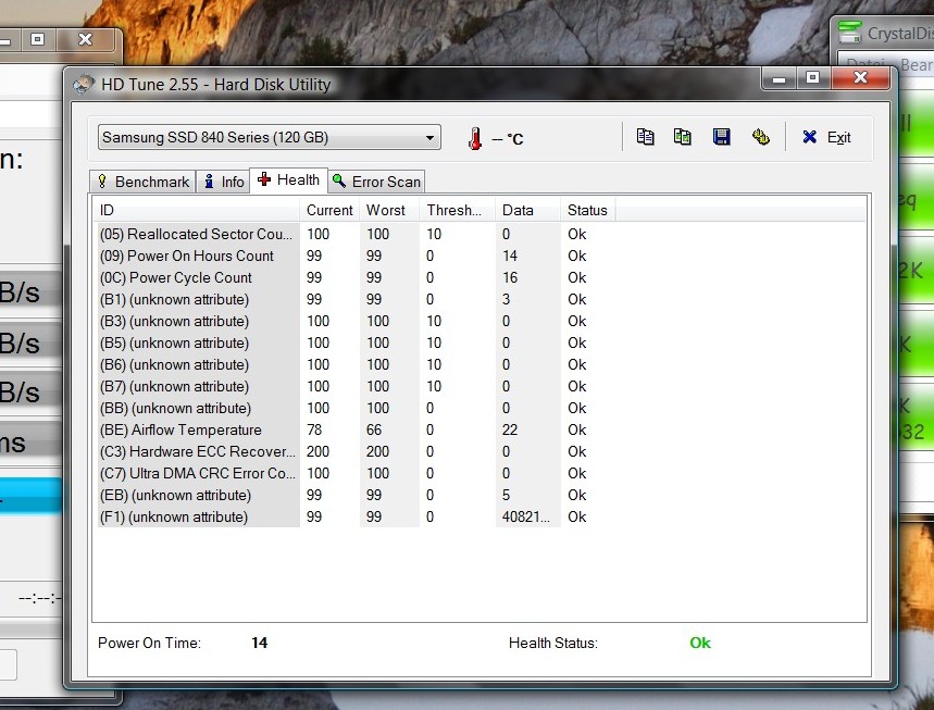

Im AS-SSD Screenshot steht es bereits in rot 'pciide -BAD' ---> AHCI ist NICHT aktiviert!
zu blöd AHCI zu aktivieren, aber hauptsache meckern...
ins BIOS gehen
integrated peripherals -> On-Chip ATA Devices -> RAID Mode
RAID Mode - This item allows you to configure SATA mode. Setting options: [RAID],[AHCI] or
[IDE].
aber hast schon recht, ist verwirrend dass die einstellung im bios raid mode und nicht sata mode heißt. aber dafür kann die samsung und das samsung magican überhaupt nix...
das tool hat dich mit sicherheit auch gewarnt dass AHCI nicht aktiviert ist, aber das ist dir ja scheißegal... hauptsache mist, und bescheuerte samsunsg software.

Die Werte stammen von einem anderen PC.
Es ging vor allem um die Smart-Werte und den Zustand der SSD.
warum postest du dann screenshots die völlig irrelevant sind? willst du uns verarschen?
du schaffst ja oben nicht einmal details zu deinem restlichen system zu posten, welches board steckt denn überhaupt in deinem desktop?
die benchmark-werte sind beschissen, aber das liegt offensichtlich nicht an der samsung, sondern an dem user der sie benutzt...

Für die Smartwerte nimmst besser Crystal Disk Info, Fenster ganz aufziehen, damit man alle Werte sieht.
