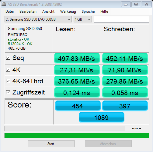

Meine Samsung 850 Evo 500GB ist teilweise 20% langsamer im AS Bench als hier im Test.
Die Zugriffszeit ist doppelt so hoch als hier getestet.
An was kann das liegen?
Poste mal den Screenshot von AS-SSD und vergiss, dass die Ermittlung der Zugriffszeit lesend bei AS-SSD fehlerhaft ist, da nicht geprüft wird, ob die dabei Low-Level ausgelesenen (der einzige Low-Level Test von AS-SSD) LBAs auch wirklich beschrieben sind. Wenn nicht, dann wird auch kein NAND ausgelesen und der Controller gibt einfach irgendwas, meist 00 zurück, was natürlich schneller geht als wirklich NAND auszulesen. Den Bug habe ich dem Entwickler des Programms auch gemeldet, aber der interessiert sich nicht dafür. Außerdem wird mit 512 Byte pro Zugriff gelesen, moderne SSDs sind aber auf 4k Zugriffe optimiert.
Dann hängen die Zugriffszeiten und vor allem viel aussagekräftigeren 4k Werte (also QD1) vor allem vom System und dessen Energiespareinstellungen ab. Der S.2011-3 ist wie sein Vorgänger nicht die performanteste Plattform in der Hinsicht, die hat dafür andere Vorteile.
So sieht es bei mir aus!
Ist das so richtig? Windows 10 Pro 64Bit wurde komplett neu auf die SSD installiert.
Kein Backup oder Upgrade

Die Werte passen, die 4k Werte sind recht schwach, aber die hägen auch vor allem von der Plattform und den Energiespareinstellungen ab, der S.2011-3 ist da nicht der performanteste, der hat dafür andere Stärken.
Danke für deine Antwort!
Macht es Sinn den Intel RST zu installieren?
Lässt sich die Performance noch irgendwie steigern?
Von der Performance her hat der RST gegenüber dem storahci von Microsoft keine Vorteile und die Performance kannst Du steigern, indem Du die Energiespareinstellungen deaktiviert, von LPM bis runter zu den C-States, aber ob das denn ein besser für den Alltag taugliches System wird?
Hier ein Link zu einer Anleitung wie man LPM bei Windows auch im Ausgewogenen Energiesparplan einstellbar machen kann, einfach auf Active stellen, dann bleibt der SATA Link aktiv und LPM ist deaktiviert. Das kostet nur wenige Hundert Milliwatt im Idle.

Bei mir gibt es den LPM nicht in der Auswahl:(
Am Ende des von Holt verlinkten Artikels ist eine .reg-Datei, die den Eintrag sichtbar macht (hab das auch schon mal gemacht). AHCI Link Power Management -> active
Und hat es etwas gebracht bzw. ist es empfehlenswert?
Die Nachteile wären nur ein minimal höherer Verbrauch oder? (Eine SSD verbraucht doch eh fast nichts)
Ja dir 850 Evo würde dann im Idle so etwa 300mW mehr brauchen.
