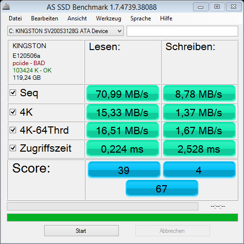

Ich hoffe das ihr mir helfen könnt hab jetzt schon etliche Foren durchsucht und bin nicht erfolgreich gewesen.
Also mein Problem ist das ich seit ich Win 8 installiert hab extreme einbußen in der SSD Geschwindigkeit machen musste

Eins der möglichen Probleme dafür sind das im AS SSD Benchmark bei pciide bad steht allerdings hab ich alle lösungsansätze die ich gefunden habe probiert jedoch hat keiner geholfen
ich hänge auch mal meinen AS SSD Benchmark hinzu
bitte um Hilfe ich weiß nicht mehr weiter

Hab jetzt wie beschrieben die Reg. einträger geändert.
aber im Bios musste ich danach nix umstellen weil es bereits auf AHCI eingestellt war
allerdings braucht ich jetzt zum booten 10x länger
und im AS SSD steh immer noch bad dran

Normalerweise würde ich dann sagen, die SSD hängt am falschen Controller, aber das Board hat ja nur die 6 SATA Ports der SB950, oder hast Du noch eine Controllerkarte verbaut? Bei AMD kann man meist im BIOS den Modus auch für die ersten 4 Ports und die übrigens 2 getrennt einstellen, schau mal ob nicht an einem der beiden Ports mit den höchsten Nummern hängt und stecke sie auf den mit der niedrigsten Nummer um.
Also das war auch schon vor den Reg änderungen so das im BIOS den controller auf AHCI eingestellt war bzw immer noch ist.
Ne hab keine zusätzliche Controller Karte
Ok die ssd hängt am letzten Port ich stecks mal um und melde mich wenn ich neues weiß
So jetzt ist din SSD auf port 1 er erkennt sie aber in der Boot priorities kann ich sie nicht einstellen

So in AS SSD steht jetzt OK dran ich lass mal den benchmark laufen,
was mich jetzt jedoch wurndert vorher hat der boot 30 sek gedauert jetzt locker 5 min

Nun poste mal erstmal den Screenshot von AS-SSD, dann sehen wir ja wie es um die Performance der SSD nun bestellt ist.
Es hat sich auf jedenfall was getan, aber wenn ich mir vergleich benchmarks anschau sind meine "schreib" werte immernoch miserabel
