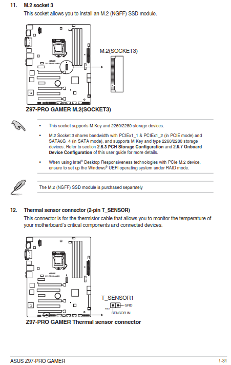

10 GB Leitungen?? SATA6G_4 muss frei sein ...
Die Sache mit den 2 PCI-Lanes gilt für dich nicht, die 850 EVO ist eine SATA-SSD.
Was für 10 GB Leitungen? Du hast keine PCIe M.2 SSD. Du hast nur SATA Laufwerke. M.2 ist nicht automatisch PCIe. Vergiss einfach mal die 2 Lane Theorie. Sie ist für Dich irrelevant. Dazu hättest Du eine andere M.2 SSD kaufen müssen.

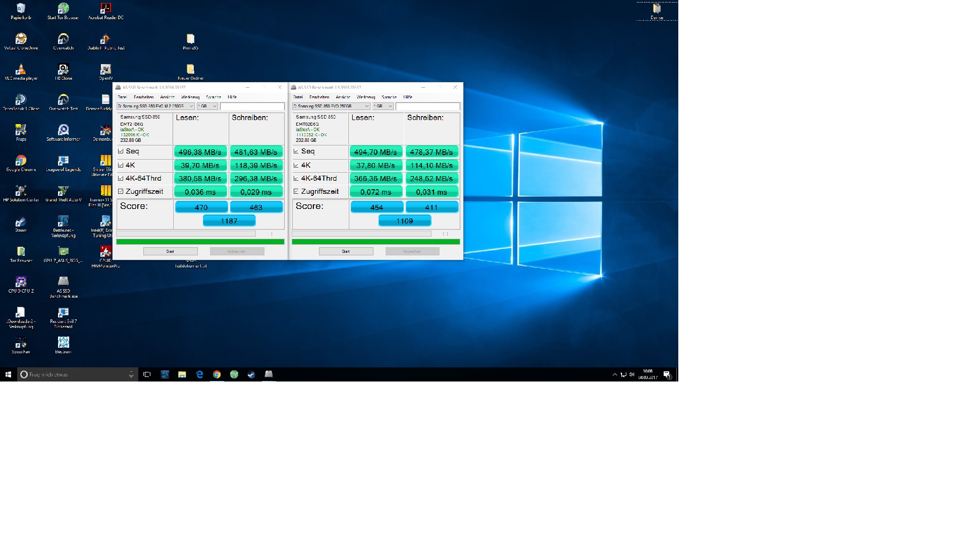

soo irgendwie habe ich se jetzt zum laufen bekommen aber ganz ehrlich das ist die mühe net wert, glaube werde se zurück geben und mir eine mit PCIE 16 lanes holen weil wie ihr schon sagtet das ist eine ganz Normale SSD und nur Praktisch wenn man kein Platzmangel hat oder 3-4 Boards die 4 Lines oder so unterstützen.
Danke für eure Hilfe
Passt auf jeden fall aber habe mir bissel mehr Erhofft, wie gesagt werde mir mal diese Karte holen

mit einem PCI-E Adaptder da habe ich dann was ich möchte weil das ist eine ganz Normale 820 die ich jetzt habe.
Sry bin bissel raus aus der Materie dachte echt das bringt ordentlich weil M2 mir noch völlig neu war und halt mega schnell klang :(
M.2 ist eben nicht gleich M.2 Wenn man eine M.2 SATA SSD kauft, dann gibts halt einfach auch nur maximal SATA Geschwindigkeit. Ist ja nicht so verwunderlich.

Der M.2 Slot auf Deinem Asus Board ist auch PCIe kompatibel. Du brauchst da keinen Adapter. Steht aber auch alles in der Anleitung Deines Boards drinnen.

https://www.asus.com/de/Motherboards/Z97PRO_GAMER/

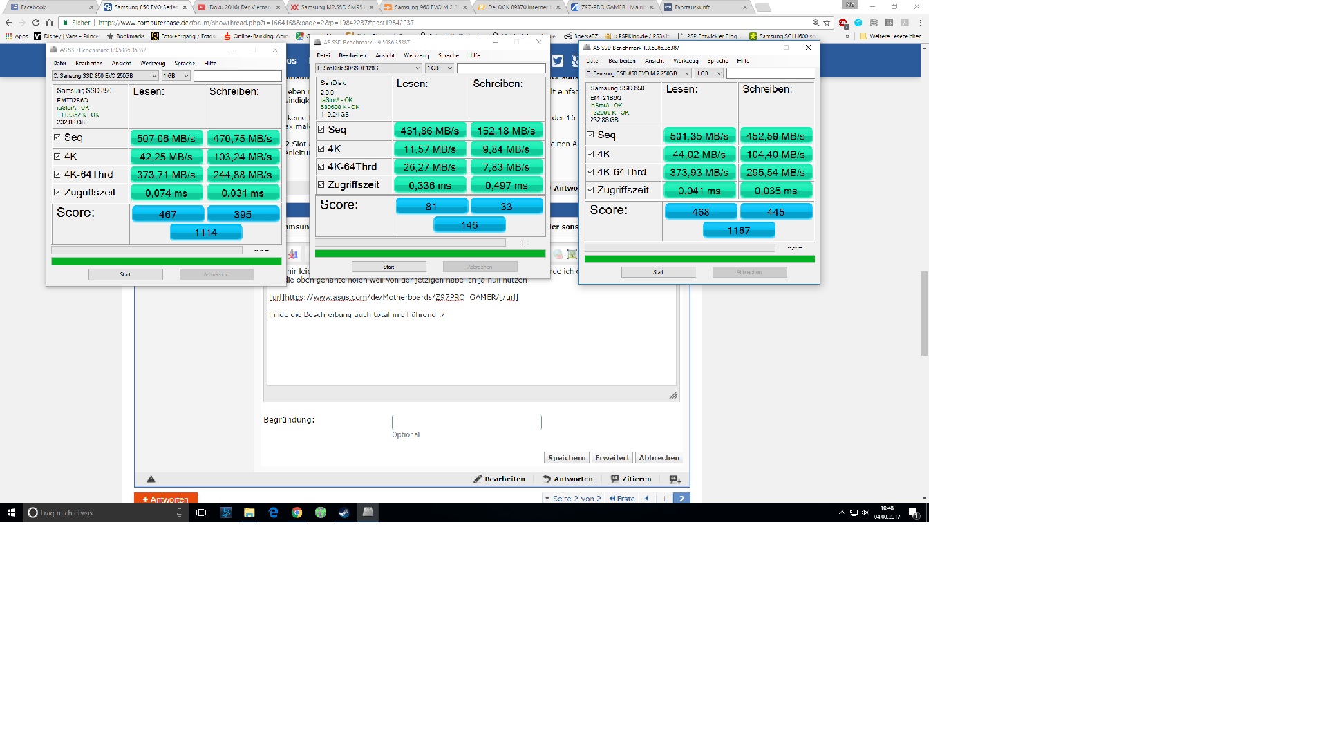

P.S nochmal ein Unterschied Zwischen einer SSd die schon 5 Jahre alt ist xD
Das Handbuch vom Motherboard hat/ macht doch alle Angaben
Ggfs. auch mit entsprechenden Querverweisen.
