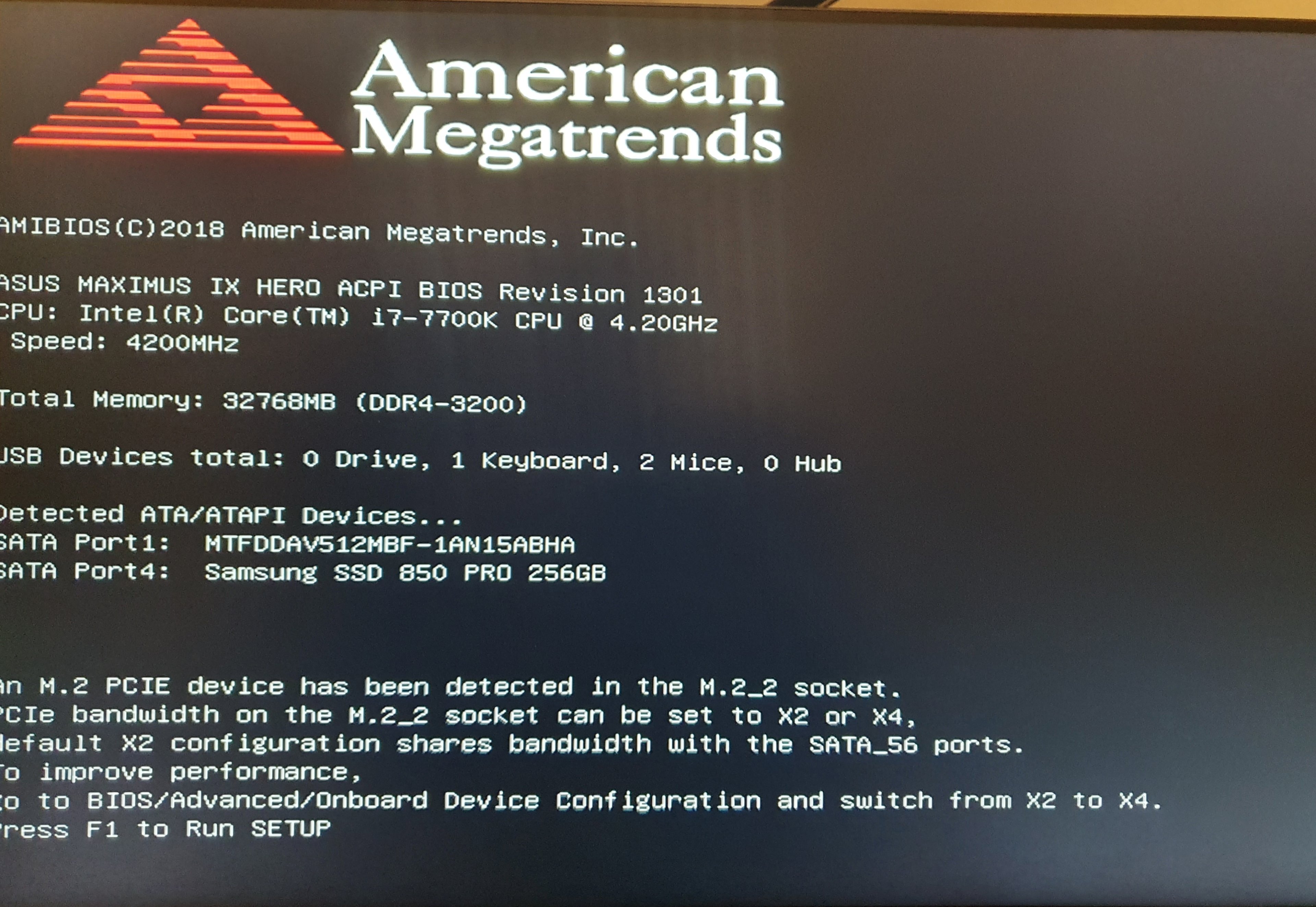

Eigentlich bin ich an dem Punkt wo ich denke, dass die SSD defekt ist, jedoch kam beide male, als ich sie ausgebaut und wieder eingebaut habe beim ersten Start die folgende Meldung:
Es scheint also, als würde sie ein Lebenszeichen senden, das wars aber auch, ansonsten ist von ihr nirgendwo etwas zu sehen.

Anscheinend ist die mit x2 angebunden (warum auch immer das ein Problem darstellen sollte, vielleicht weiß ich da etwas nicht), switch doch mal so wie es da steht auf x4 im BIOS/Advanced/Onboard Device Configuration.

Die Samsung 970 ist eine PCIe Gen 3.0 x4 SSD. Wie in deinem Screenshot beschrieben hat dein Board die SSD gerade mit x2 Lanes angebunden. Hast du denn schon einmal die SSD mit X4 Lanes angebunden, wie es das UEFI vorschlägt... ?
