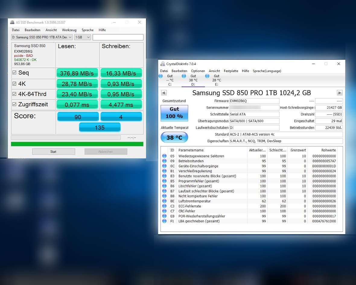

habe folgendes Problem mit einer (bzw. mehreren) Samsung 850 PRO 1TB:
Seit einem Stromausfall haben die Platten Probleme mit dem Schreiben. Sie sind unerträglich langsam:
TBW liegt je nach Platte bei 20-22 TB, Betriebsstunden bei ca. 22000. Also noch locker im Rahmen.
Secure Erase funktioniert nicht auf allen Platten und wenn, ändert es nichts an der Schreibgeschwindigkeit.
Ein Firmware Update ändert ebenfalls nichts.
Hat jemand eine Idee woran das liegen könnte? Sind die Platten hinüber und somit ein Fall für die Garantie?
Wenn es alle Platten betrifft, könnte es dann nicht auch am Mainboard liegen? Wie sieht das restliche System aus?
Bei deinem Stromausfall scheint sich dein BIOS zurückgesetzt zu haben oder lief die SSD auch vorher schon im IDE-Modus (siehe AS SSD -Screenshot)?
Im BIOS/Uefi umstellen auf AHCI und dann nochmals prüfen...und die BIOS-Batterie wechseln, die ist nämlich eigentlich dafür zuständig, dass die Einstellunegn bei Stromverlust gespeichert bleiben.
@SGS2/3Fanboy
Der Betriebsmodus des SATA-Controllers wird im BIOS festgelegt. Durch einen "zerschossenen Treiber" kann sich der Modus nicht ändern. Den Chipsatztreiber neu zu installieren ist hier sicherlich keine Lösung.

So, das Board läuft jetzt im AHCI Modus.
Die sequentielle Schreibrate hat sich verzehnfacht (16 MB/s -> 170MB/s - aber natürlich immer noch zu wenig für eine 850 PRO). Den 4k Schreibtest habe ich abgebrochen, da er immer noch mit ~0,93 MB/s rumdümpelt. Die Zugriffszeit beim Schreiben liegt ebenfalls auf dem alten Level von ~4,4s.
Im Geräte-Manger unter Richtlinien ist unter Entfernungsrichtlinie: "Bessere Leistung (Standard)" gewählt.
Unter Schreibcacherichtlinie ist "Schreibcache auf dem Gerät aktivieren" nicht aktiviert. Es lässt sich aber auch nicht aktivieren: "Die Schreibcacheeinstellung dieses Geräts darf nicht geändert werden".
Braucht der TRIM Befehl eine Weile bis er durch ist? Habe ihn vor ca. einer halben Stunde gestartet, hat aber beim gerade durchgeführten Benchmark nichts an den 4k Werten geändert.
