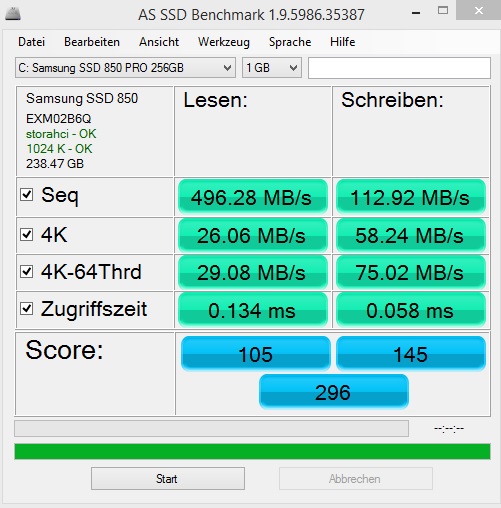

Hab die jetzt locker 1 Jahr in meinem System, bis anhin keine Probleme gehabt, aber seit 1-2 Wochen ist die 850 Pro total langsam/träge geworden... Öffne ich Chrome, steigt die Auslastung der 850 Pro auf 100% und bis mal der Browser geladen wurde kann es locker 30-60 Sek dauern... (Vor dem Problem lädete der Browser innerhalb von Sekunden und hatte keine 100% Auslastung...) Dasselbe bei Firefox, Visual Studio oder anderen Programmen, alles ist total träge geworden <- auch da steigt teilweise die Auslastung auf 100% was vorher definitiv nicht der Fall war... Nun stellt sich mir die Frage, nippelt die 850 Pro ab oder wieso ist die Performance plötzlich so miserabel geworden?
Anbei noch ein AS SSD Benchmark, was mir komisch auffällt ist, die Schreib Leistung bei Seq, ist total niedrig, und auch die anderen Werte sind "total" mies geworden...
Danke, mfg

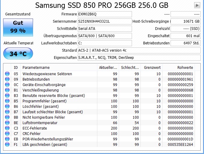

Hier die Crystaldiskinfo Daten.

Ist die SSD fast voll? Dann können die schon merklich langsamer werden.
Schau mit dem Resourcen Monitor unter Datenträger und dann Datenträgeraktivitäten (dort auch die Sortierung der Spalten achten) nach, welche Programme / Services auf welche Dateien zugreifen. Für einen sinnvollen Benchmark sollten möglichst keine anderen Zugriffe auf die Platte stattfinden.
Ob das jetzt das Fehlerbild behebt glaube ich weniger aber eine aktuelle Firmware für die SSD kann nicht schaden:
Du hast EXM02B6Q
Aktuell ist aber EXM04B6Q
Daher mal bei Samsung vorbeischauen und die Firmware entweder per Magican oder per BootCD/Stick aktualisieren.
Ansonsten beachten das SSDs es nicht mögen wenn mehr als 80% des Speicherplatzes belegt sind.
Knappe 25 GB sind noch verfügbar, also +10%. Hab mal gelesen, dass ne SSD immer 5-10% Freien Speicher braucht, damit sie ihre Geschwindigkeit nicht verliert?
Nehmen wir an, die SSD wäre "fast" voll, kann doch nicht sein, dass normale Programme plötzlich +1000% - 5000% (Chrome, FF, Visual Studio etc.) länger brauche um zu laden, und die Auslastung der Platte auf 100% steigt... sehr kurios..
Danke, das ist mir bewusst, hab mich beim 2ten Bench darauf geachtet (nicht viele Zugriffe auf die SSD), und der viel genauso schlecht aus wie der 1ste den ich gepostet hab..
Du hast EXM02B6Q
Welchen Virenscanner verwendest du? Mal deinstalliert?
Ja, das hab ich gesehen in Magican, dass eine neue Firmware verfügbar ist, aber damals dachte ich noch, da alles funktioniert (never change a running system:P), werd ich die Tage mal machen, wenn ich die Zeit dazu finde..

Dann beschreibe doch mal die HW des Rechners, CPU, Board und was für eine Windows Version Du hast. 5 bis 10% frei zu lassen ist etwas knapp, dabei kann das Filesystem schon sehr stark fragmentieren. Nutzt Du eine SW Verschlüsselung für die SSD oder ist die NTFS Datenkompression aktiv? Welchen Virenfinder hast Du? Die mit dem großen G sind als Bremsen bekannt.

Also rätst du mir erstmal, mehr Platz auf der Festplatte zu schaffen?
Ich dachte bis anhieb eine SSD kann nicht "defragmentieren" wie eine HDD? Also Trim leert ja die Speicherblöcke der SSD, damit diese wieder beschreibbar sind, und nicht erst von der SSD geprüft werden muss ob diese beschreibbar sind?
Edit: Ich habe mal 50GB+ freigeschaufelt, kurz den Trim Befehl drübergejagt (über windows defrag), neugestartet, und siehe da.... SSD ist wieder schneller geworden....
Danke an alle für die Hilfe :)
Da dürfte dann auch die Fragmentierung eine Rolle gespielt haben, wenn das Filesystem sehr voll ist, dann kann die auch bei SSD messbare Unterschiede ergeben. Das Problem ist, dass NTFS per Default 12,5% der Kapazität für den MFT reserviert und diese möglichst nicht belegt, solange noch woanders Platz verfügbar ist. Wenn dies vorher also der Fall war und die Testdatei vom AS-SSD überall in kleine Lücken geschrieben wurde, dann war es keine Messung der seq. Schreibrate mehr, sondern eine der zufälligen Schreibraten. Man sollte spätestens dann Platz schaffen, wenn der Balken für das Laufwerk im Explorer rot angezeigt wird.
