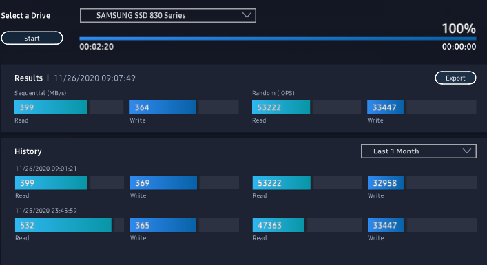

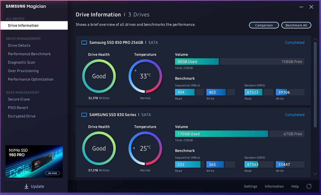

Und was kann ich tun? (Siehe Anhang)

Auf der Pro ist Windows installiert? Das lässt Benchmarkwerte fallen. Windows greift ja auch auf sie zu während des benchens. Langsamer wird sie dadurch nicht. Und ist sie auch nicht im Vergleich zur Evo. Alleine die IOPS sind deutlich höher. Die man im Alltag merkt. Gerade wenn auch Windows auf ihr installiert ist.
Reaktionen: Asghan und LuckyMagnum
Zusätzlich könnte ich mir vorstellen, dass die alte 830 in der zweitgrössten Ausführung (256 GB) den Controller besser auslastet, als die zweitkleinste 850 Pro.

Ich meine auch, dass ich "normalerweise" wenigstens 450mb/s+ erwarten könnte.
Überlege aber sowieso gerade, ob ich mir eine 970 Evo oder 970 Evo Plus gönne.

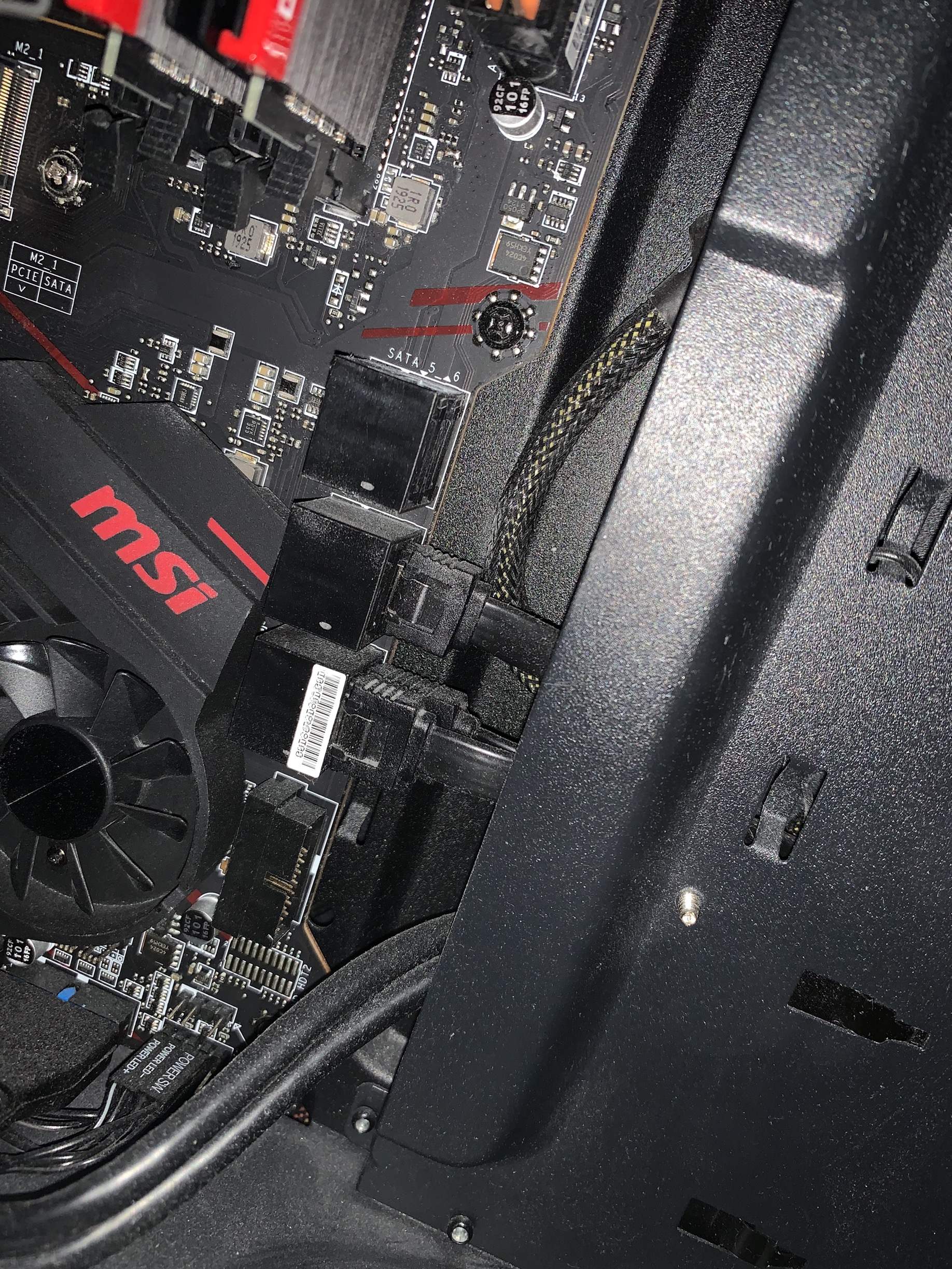

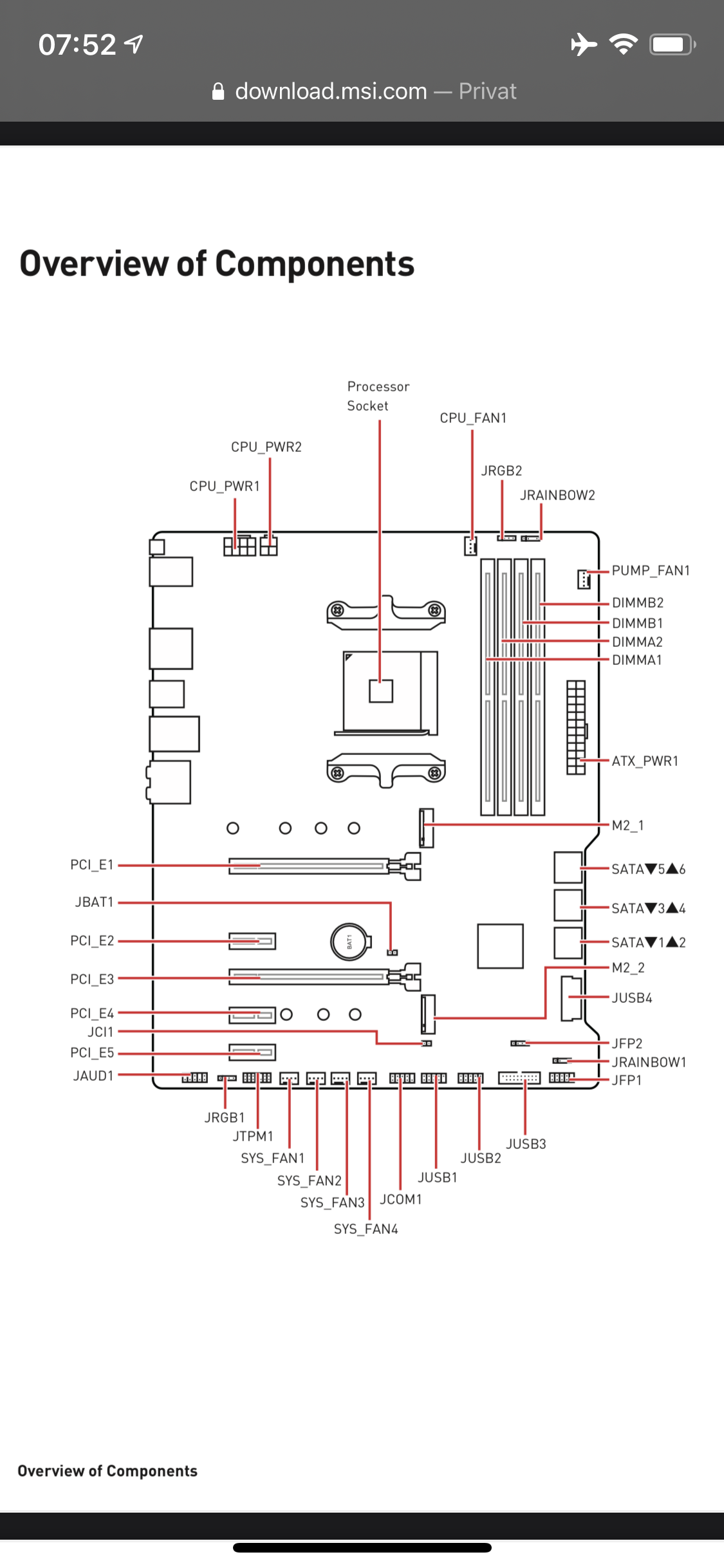

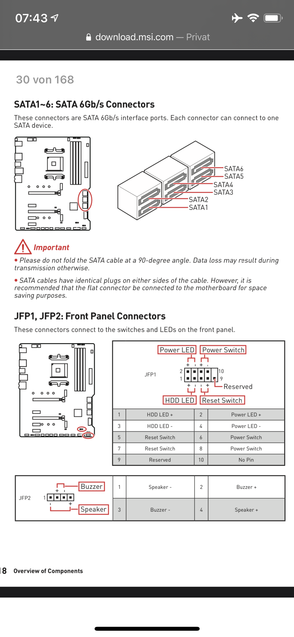

So sieht das bei mir aus.
Kann ich die beiden SSDs schnell umstecken (tauschen) oder versaut es mir dann die Windows-Installation?

Sollte funktionieren, garantieren kann es aber niemand.
Ein schlechtes oder defektes SATA-Kabel kann übrigens auch die Übertragungsrate verringern.

BlubbsDE schrieb:
Was soll das denn bedeuten? Natürlich sollten sie an die Ports dran, die vom Chipsatz kommen.
Bei Motherboards mit AMD B550 Chipsatz haben die Ports am Chipsatz PCIe Gen 3, ueber die CPU aber PCIe Gen 4. Fuer SATA nicht wirklich relevant aber bei den NVMe SSDs der neuesten Generation zu beachten. Das Asrock Taichi B550 hat z.B. 2 M2. Anschluesse aber nur der erste bietet PCIe Gen 4 mit einer Matisse CPU. Mit einer Renoir CPU ist "nur" PCIe Gen 3 moeglich. Der 2. M.2 Slot hat unabhaengig von der CPU immer PCIe Gen 3 Support. Zurzeit bietet bei AMD nur der X570 Chipsatz PCIe Gen 4. Mittlerweile braucht es ein gruendliches Handbuchstudium um die korrekten Ports zu identifizieren.
Ja gut das mit den M2 Ports wusste ich sogar aber hier geht es ja nur um SATA-SSDs.
Also ist bei mir Alles Paletti? Kann ich beruhigt sein?

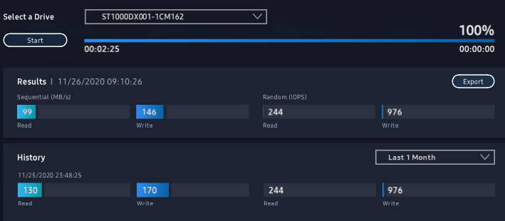

Jetzt habe ich mal die SATA-Stecker der 830 und meiner ollen HDD getauscht. Nun ist die HDD Datenträger 0 (obwohl sie auf SATA Platz 3 steckt) und die Read-Leistung beider Platten ist gesunken. Ich kann mir vorstellen, dass Windows nun einfach neu indiziert.
