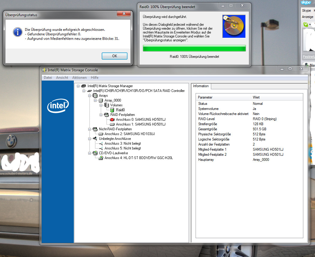

Der Rechner startet aber ganz normal! Ich bekomme dann wenn Win7-Prof. läuft vom Intel-Storage-Manager die Meldung:
Fehler eines Raid-Volumes!
Dann kann ich dort die HDD als "Normal" deklarieren (rechte Maustaste) und die Welt ist wieder bunt!
Der Fehler tritt sporadisch auf. Aber in letzter Zeit immer öffter. :confused_alt:
Ich habe dann mal die Diagnose mit dem Intel-Storage-Manager gemacht und der sagt mir:
23 ECC-Fehler gefunden!

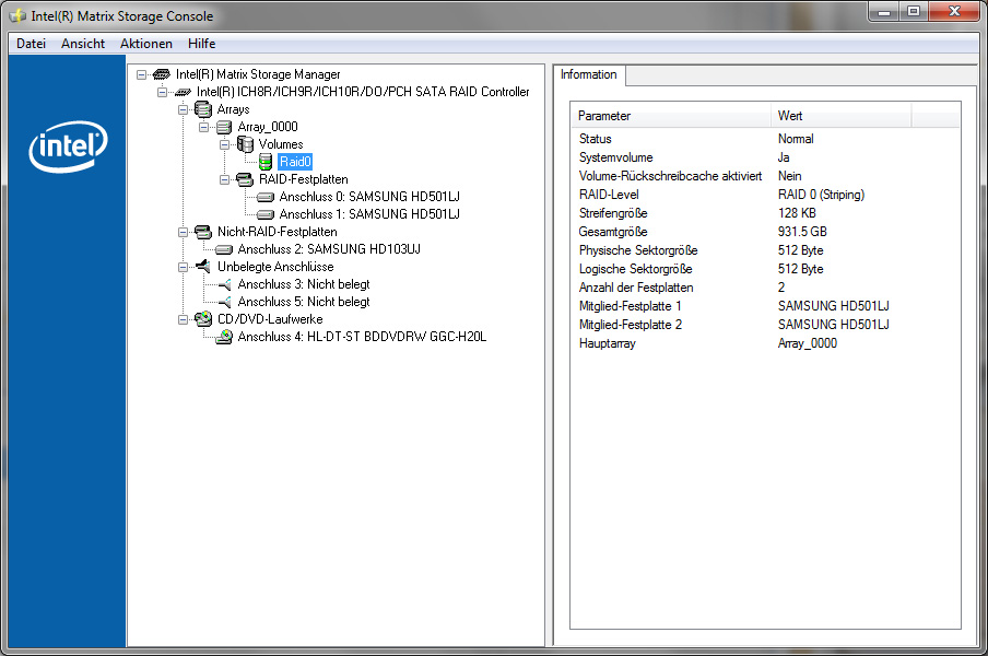

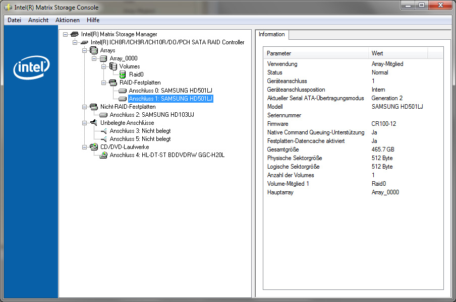

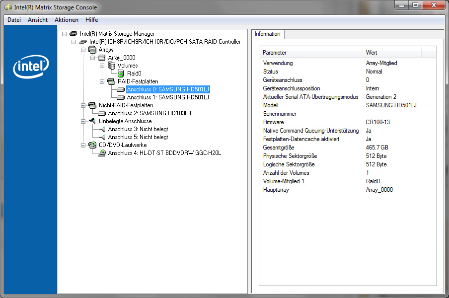

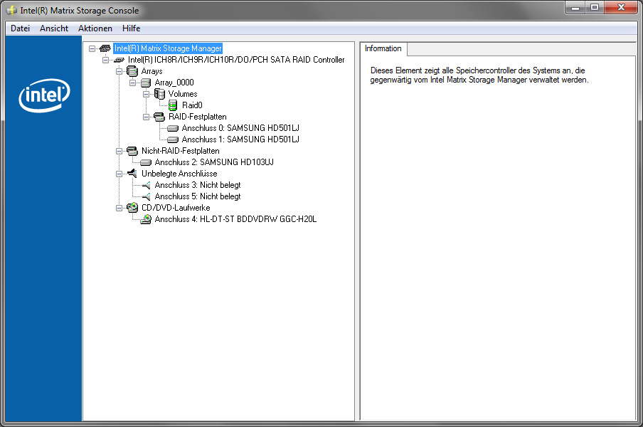

Anbei noch Bilder der Konfiguration! Heute ist der Fehler z.B. nicht aufgetreten.

Die SMART-Daten der Platte kannst Du mit irgendeinem gängigen Tool, auch einem vom Plattenhersteller (in diesem Fall ESTool) auslesen.
Das geht aber nicht, solange der Controller als RAID definiert ist bzw die Platten an diesem dran hängen.
Also Controller auf IDE, die CD mit dem Tool (oder einer Linux.LiveCD) booten und die SMART-Daten erheben, wenn das System auch auf dem RAID liegt; ansonsten kann man diese Tools vom funktionierenden System (auf einer non-RAID-Platte) ganz normal durchführen.
Anhand der Werte ist dann z.B. ersichtlich, wieviele defekte Sektoren bisher ausgelagert(durch funktionierende Reservesektoren ersetzt) wurden oder beim Lesen Fehler verursachen und zur Auslagerung vorgemerkt sind.
Auch andere überwachte Werte, die auf einen baldigen Ausfall schließen lassen (wie z.B. Lagerschaden der Spindel) können schon einen Warnwert unterschritten haben, welcher den Controller zur Ablehnung der Platte veranlasst

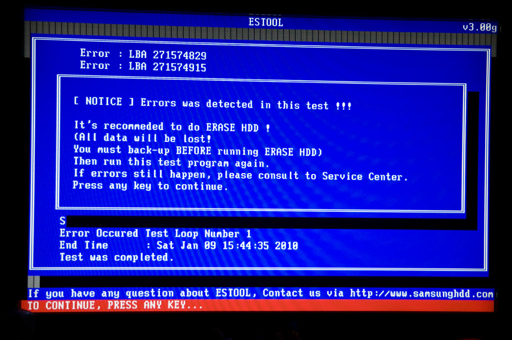

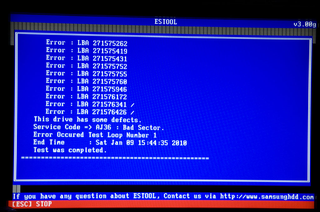

Also stelle ich im Bios jetzt von RAID auf IDE und teste das mit dem ESTool. Habe das von der Samsung-Seite gezogen - als CD-Image.
Und weiter? Auto Detection?
Anbei noch Bilder der Überprüfung.
Edit --------------- Edit
So "DRIVE DIAGNOSTIC" ist abgeschlossen. Ergebnis nicht so positiv! :( Was kann ich machen?

Die Optionen sind:
zurückstellen IDE auf RAID im BIOS
- Klonen des RAID0 auf eine leere 1TB, RAID0 auflösen (dann kann mit der inzwischen weitergearbeitet werden)
- auf defekter Platte wie in ESTOOL empfohlen mit "Erase HDD" defekte Sektoren ersetzen (BIOS: IDE)
- nochmalige Prüfung mit ESTool (BIOS: IDE), Wenn weiterhin Fehler, Garantietausch
- Neudefinition des RAID0
- Zurückklonen der 1TB auf den RAID0
oder
- Sichern ALLER relevanter Daten, Einstellungen auf die 1TB
- RAID0 auflösen
- Neuaufsetzen System und zurückspielen gesicherter Daten
Die 2. Methode wäre die sauberere - da von den Sektordefekten das Filesystem schon Schäden davongetragen haben kann

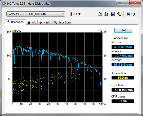

Hier die Daten der neuen HDDs (2x HD103SJ @ Raid0) :) und die der "alten" Sicherung HD103UJ.
