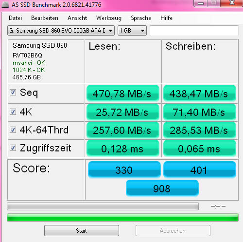

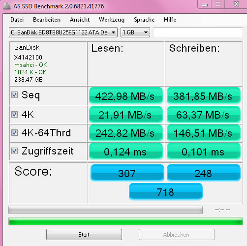

ich habe nun nochmal die windows sata treiber aktiviert. Diesmal fuhr windows in der gewohnten geschwindigkeit hoch. Dass es vorhin länger brauchte lag wohl daran, dass er irgendwie beide ssds neu erkannt hatte.
habe nun mal den AS SSD benchmark mit der sandisk und der samsung laufen lassen.Positiv ist wie bereits erwähnt, dass die 4K tests bei der samsung überhaupt nun funktionieren. Aber bombe sind die werte ja bei beiden SSDs nicht wirklich

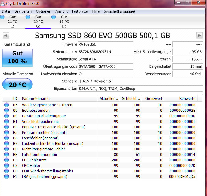

Behalte also Deine 860 Evo und den Microsofttreiber, da hast Du keinen Nachteil, schau aber mal mit CrystalDiskInfo ob der Rohwert vom Attribut C7 noch 0 ist.
Ok. eSATA werde ich wohl nie betreiben. Was das angeht wäre es also definitiv vernachlässigbar.
Ne leider ist der nicht mehr null siehe Screenshot. Ist das arg schlimm?
Schau mal ob der Rohwert vom Attribut C7 sich ändert und wenn ja, prüfe ob es nicht am SATA Datenkabel liegt. Wenn nicht, solltest Du vielleicht doch auf eine MX500 umsteigen, denn es könnte mit dem Problem zusammenhängen, denn andere haben bei AM3(+) Board mit der 860 Evo dann neben dem Problem auch noch steigende Rohwerte beim Attribut C7, also eben Kommunikaitonsfehler mit dem Host Controller. Dies kann zu Verzögerungen und sogar Laggs führen.
in welchen Zeitabständen würden denn solche CRC Fehler in dem fall entstehen? ich habe jetzt mal all meine spiele nacheinander geladen, inklusive planet coaster mit meinem großen 11.000 Besucher Park. Der wert von 2D hat sich seither nicht verändert
Reaktionen: pvcf
Das kann ich Dir nicht sagen, es kann auch sein das die nur zusammen mit dem AMD Treiber auftreten, behalte den Wert halt einfach mal im Auge.
Reaktionen: pvcf
der C7 wert ist etwas gestiegen mittlerweile. Ist nun bei 34. Bei normalen Ladevorgängen der spiele passiert wohl nichts, aber wenn ich bei steam mit volldampf ein neues installiere kanns wohl passieren
