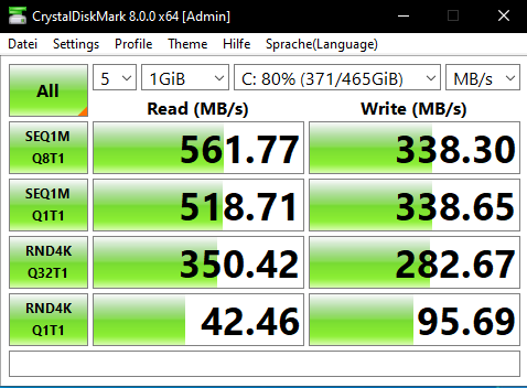

Ich habe als Systemplatte die 860 EVO mit 500 GB, welche deutlich schlechtere Werte im Bereich "Write/Schreiben" hat, siehe Screenshot unten.
Laut Beschreibung sollten hier aber mindestens 500 MB/s drin sein.

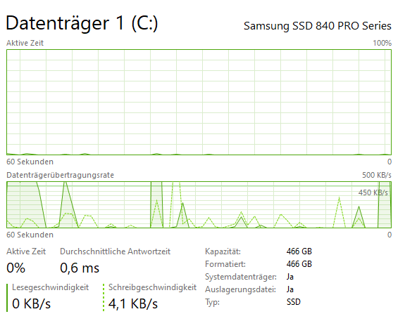

Was auch komisch ist, im Taskmanager steht unter der C Festplatte die 840 PRO und nicht die 860 EVO, und als E Festplatte steht wieder 840 PRO, also praktisch doppelt.
Die 860 EVO taucht im Taskmanager nirgends auf!
Jedoch ist definitiv nur eine 840 PRO und eine 860 EVO verbaut wovon die 860 EVO als Systemplatte läuft.

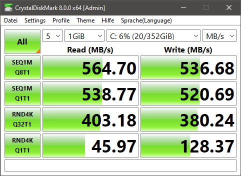

Benchmark:

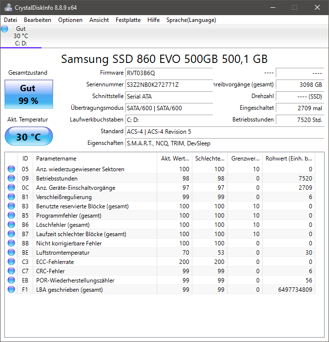

SSD Gesundheit:
Im Taskmanager steht die alte 840 PRO als C Festplatte, obwohl es definitiv die 860 EVO ist.

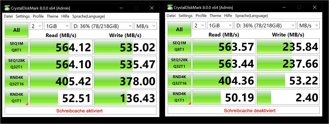

Sieh mal im Gerätemanager unter Laufwerke / Richtlinien nach, ob der Schreibcache für die SSD aktiviert ist. So "schlechte" Werte bekomme ich mit meiner 860 Evo / 250 GB, wenn ich den Schreibcache deaktiviere.

A Die Herstellerangaben für die Lese- und Schreibraten sind eher theoretischer Natur.
Das Lesen wird eher getroffen, da es nicht von irgendwelchen SLC Cache größen abhängt.
Schreiben bricht bei stärkerer Belegung(in deinem Screenshot immerhin 80%) und nach ausschöpfen des SLC Caches schnell ein.
B so schlecht finde ich die Werte gar nicht...meine 1TB Evo kommt glaube ich auf 400MB/s...und um so mehr Kapazität, um so stabiler die Leistung einer SSD.
C Ich bin überhaupt überrascht, dass sie auf 561MB lesend kommt....so viel schafft meine Sata Schnittstelle nicht...bei mir ist knapp über 500 schluss.
Leider verstehe ich nicht wieso mir die 860 EVO nicht angezeigt wird, stattdessen werden zwei 840 PRO's angezeigt wovon ich jedoch nur 1 besitze
Dann sieh einfach mal bei allen SSD´s nach, ob der Schreibcache unter Richtlinien aktiviert ist.
@John Statler das habe ich soeben gemacht, überall war bereits der Haken drin und der Schreibcache aktiviert.
Hat das überhaupt was mit der falschen Anzeige der Festplatte zu tun?
Weil im Bios wird die 860 EVO angezeigt (Boot Platte), mit Samsung Magician Software ebenfalls, also da laufen alle Festplatten auf auch die 860 EVO als C Festplatte.
Nur im Windows selbst steht nichts von 860 EVO sondern da taucht zwei mal die 840 PRO auf.
Nein - das ist ein anderes "Problem" und dürfte nichts mit dem Schreibcache zu tun haben, da die Werte auch nicht so "grottig" sind.

Warum Windows nun "falsche" Laufwerke anzeigt, weiss ich nicht. Vieleicht ändert auch eine andere Version CDM deine Werte etwas, falls eine neuere als die 8.0.0 gibt es oder vieleicht eine ältere.

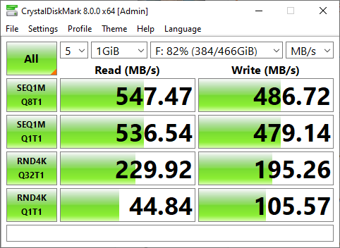

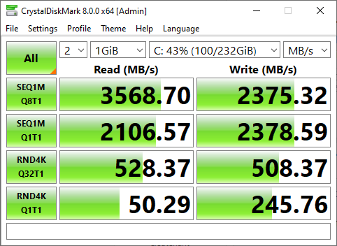

@John Statler interessant, meine 860 EVO 500GB liegt genau zwischen euren beiden
@Burki73 betrifft das mit dem Systemlaufwerk nur SATA SSDs? meine 970 EVO plus liegt nämlich wiederum über den Herstellerangaben

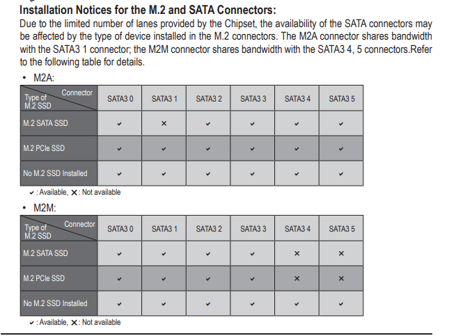

Handbuch Seite 20:
Installation Notices for the M.2 and SATA Connectors Due to the limited number of lanes provided by the Chipset, the availability of the SATA connectors may be affected by the type of device installed in the M.2 connectors. The M2A connector shares bandwidth with the SATA3 1 connector; the M2M connector shares bandwidth with the SATA3 4, 5 connectors.Refer to the following table for details.
Würde mal in dieser Richtung nachforschen, ob sich da nicht irgendetwas Bandbreite teilt.

Was ja auch korrekt ist, da ich 4 Laufwerke habe, jedoch habe ich keine zwei 840 PROs verbaut, und erst recht nicht als C Festplatte!

HardwareInfo zeigt jede SSD korrekt an, mich wundert es einfach nur das Windows und der Taskmanager speziell falsche Daten anzeigt!

Handbuch Seite 20:
Oh das ist natürlich sehr interessant, da muss ich auf jeden fall mal nachforschen ich weiß nur, dass ich bestimmte SATA Ports auswählen musste, weil wenn man den M2.M nutzt einige SATA Ports deaktiviert sind, dass sich jedoch auch welche die Leistung teilen macht nun einiges verständlicher!

Würde ein Clean install über die Einstellung von windows 10 und das abklemmen der 840 Pro, das fehlerhafte anzeigen der Festplatten beheben?
Gut möglich. Nur würde ich nicht über die bestehenden Einstellungen installieren, sondern komplett neu = clean install (meinst du wahrscheinlich auch) und vorher Daten sichern. Dann alle Datenträger bis auf die, auf die du das OS (wahrscheinlich deine 970er Samsung) spielst abklemmen und nach erfolgreicher Installation eine nach anderen SSD von Port 0 über 1 bis x wieder anschließen. Dann kannst du im Gerätemanger auch besser sehen, ob und wann das Problem der Falschanzeige wieder auftaucht.
