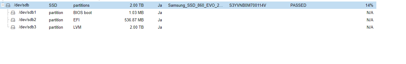

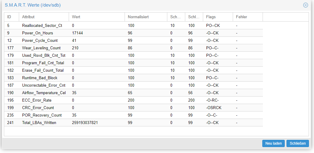

ich habe hier eine SSD in einem Promox-Server laufen.
Wenn ich mich nicht verrechnet habe, bin ich bei 120 TB TBW (Sektor-Größe 512 Byte). Die SSD kann 1,2 PB, also sollte das passen. Aber dieses Wearout. Meinen Recherchen zufolge sollte es bei 100 % anfangen. Muss ich mir da Gedanken machen?

Wearout fängt bei 0 an.

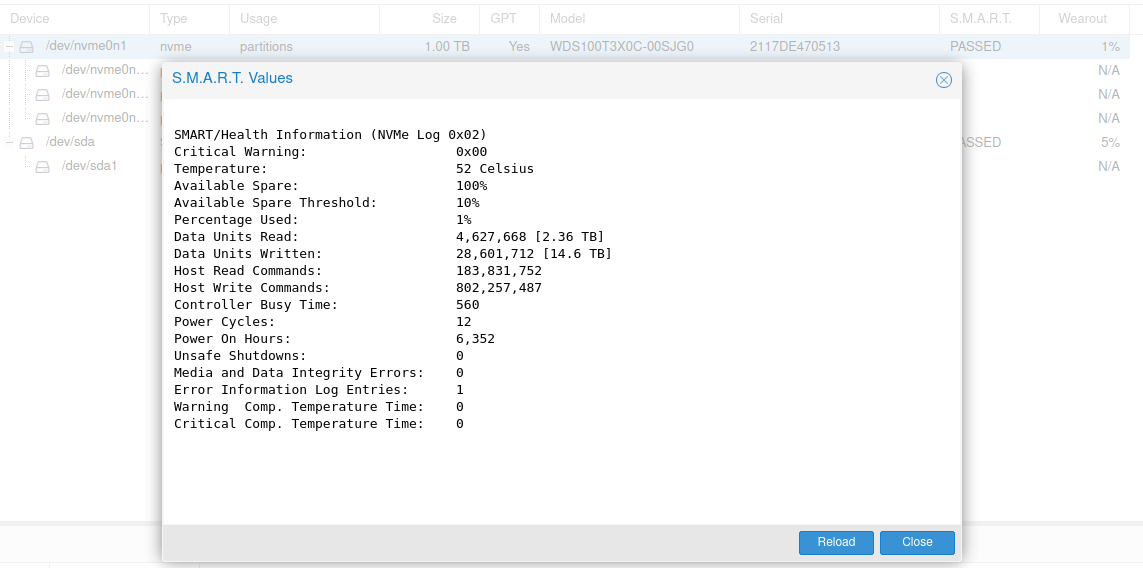

meine WD Black SN750 hat 14TB von 600TBW runter, Wearout 1% und noch 100% Spare (deine SSD hat auch noch 100% Reserve)
für mich passen die Daten so.
Wenn deine 120TB Written hinkommen, hat deine SSD im Schnitt 7GB/h Schreiblast. Wenn das nicht deinem Nutzungsszenario entspricht, kannst du mal nachgucken, ob da ggf. diverse Logfiles wieder und wieder geschrieben werden, oder ob er oft Ram auslagern / swappen muss.

Alles klar. Danke Dir!
Es laufen da ~ 15 VMs auf der Kiste (u. a. ein DB-Server). Ich denke, die 7 GB/h passen.
