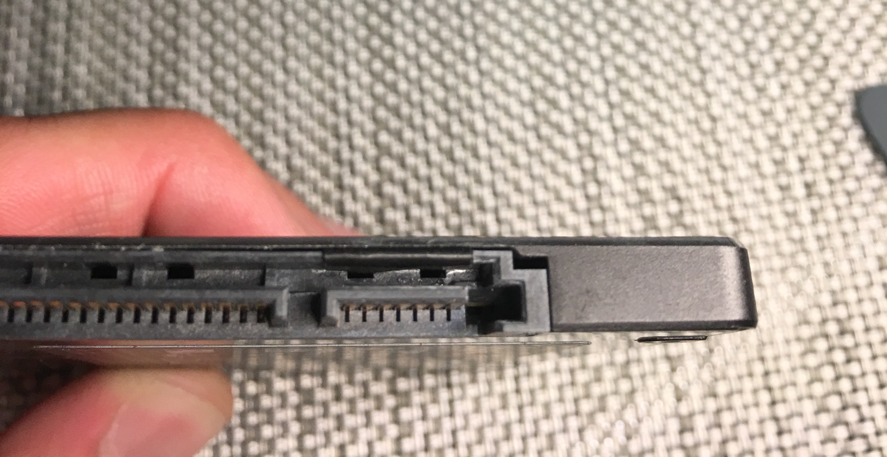

Ich habe die perfekte Lösung gefunden damit das Kabel wieder richtig fest sitzt und es hat sogar eingerastet beim reinstecken des SATA-Steckers.
Man nehme 2 Schichten schwarzes Isolierband und klebt diese über die "defekten" Einkerbungen.
Hält super und fällt nicht auf.
Problem gelöst :D
