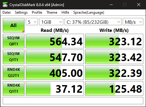

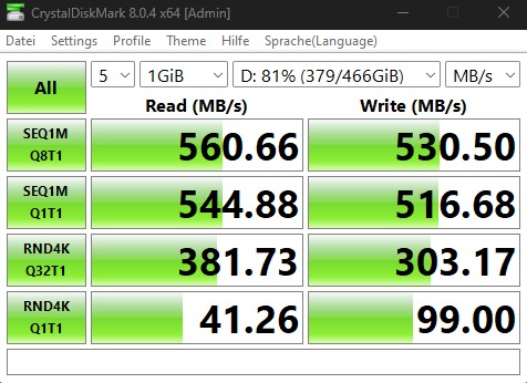

mir ist aufgefallen das meine alte SATA 860 EVO Games viel schneller lädt als meine M.2 970 Evo Plus.

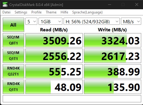

Benchmarks sehen aber soweit normal aus:
Samsung SATA 860 EVO
Samsung M.2 970 Evo Plus

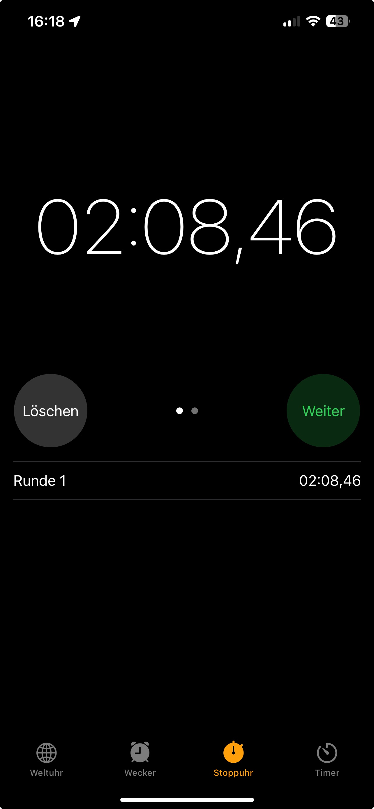

Ladezeit Le Mans Ultimate, Strecke Le Mans:
Hat jemand von Euch eine Idee warum die alte SATA SSD über 30 Sekunden schneller lädt?

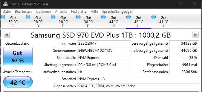

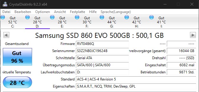

Zustand der SSD's ist in Ordnung.

Wwas sagt Magican über den Health und Firmware Status?

Scheint aber auch alles OK zu sein:

Aber 2:10 bis 2:50 finde ich allgemein sehr lange? Von wann bis wann hast du die Zeit gemessen?
Das Game ist noch im Early Access und die langen Ladenzeiten wurden schon bemängelt, ich habe die Strecke Le Mans ausgewählt und dann gestoppt wie lange der Ladevorgang dauert.

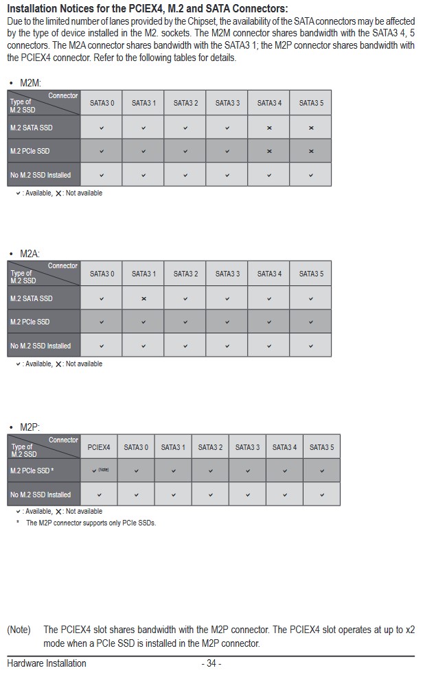

Was hast du für ein Board, das du so viele Platten betreiben kannst?

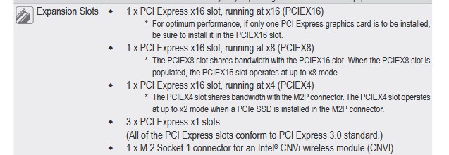

Ich kann gleichzeitig maximal 4x Sata + 1x M2 PCIe3 x4 +1x M2 PCIe3 x2
Kann es sein das die 970 sich Ihre Lanes mit einem anderen Gerät teilt?

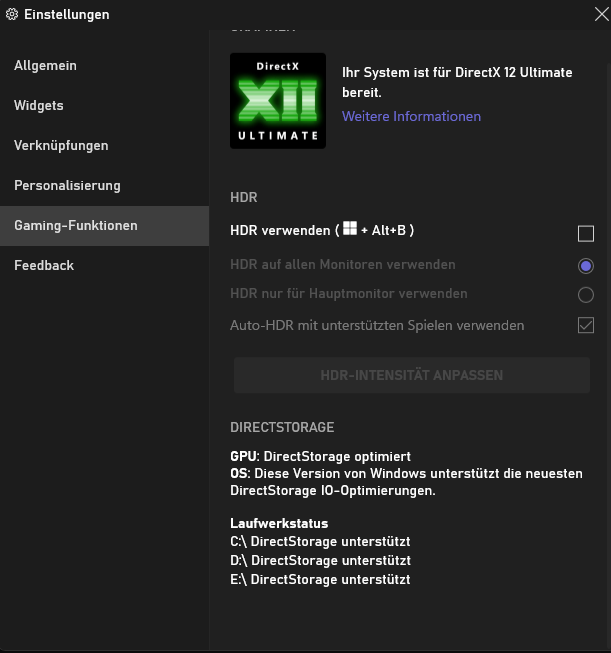

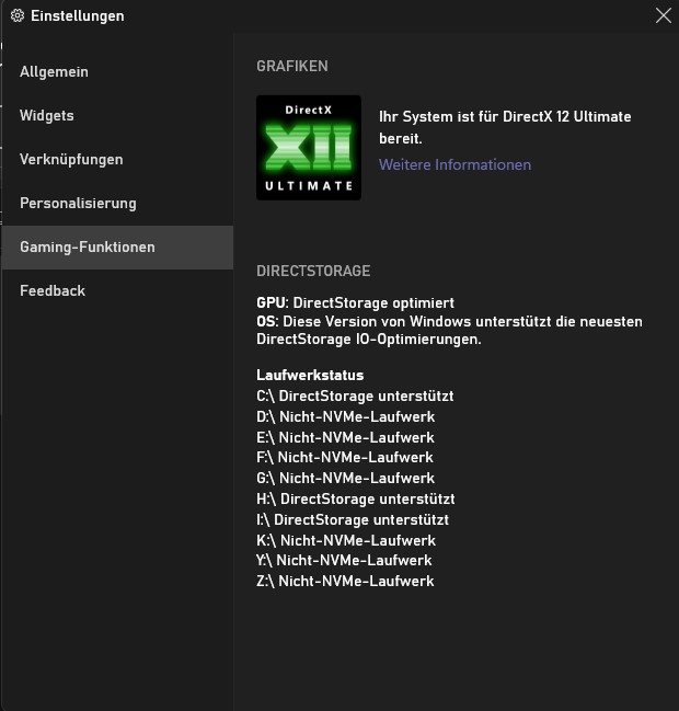

Ist hier irgendein Filtertreiber für Dateisysteme aktiv? Ob das Spiel DirectStorage zu tun hat, weiß ich aber nicht, aber da steht das dann meist, da ein anderer als Standardtreiber (z.-B. durch BackupSoftware etc.) das nicht unterstützt:
Wobei das dann auf allen Laufwerken der Fall sein müsste.
Menü mit Win+G und dann Einstellungen in der Game Bar.
@Lee Monade Seine 970 EVO ist mit PCI-EX 3.0 x4 angebunden, sollte also passen (sonst würde da weniger stehen).

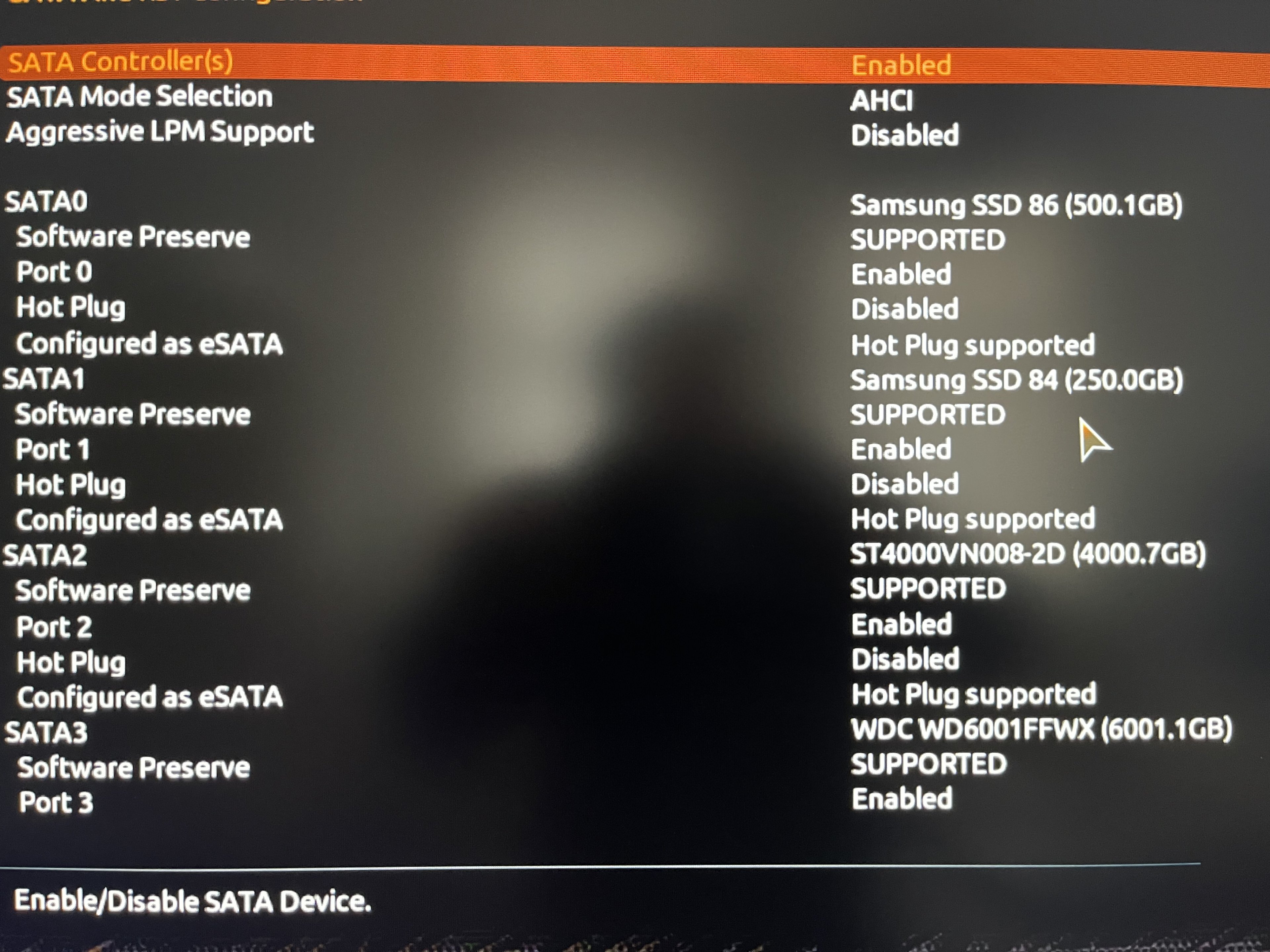

  • SATA 0-3 sind mit SSD und HDD belegt
  • Dazu 3 M.2 an M2M, M2A und M2P
Nein, saubere Windows Installation ohne Schnickschnack ;)

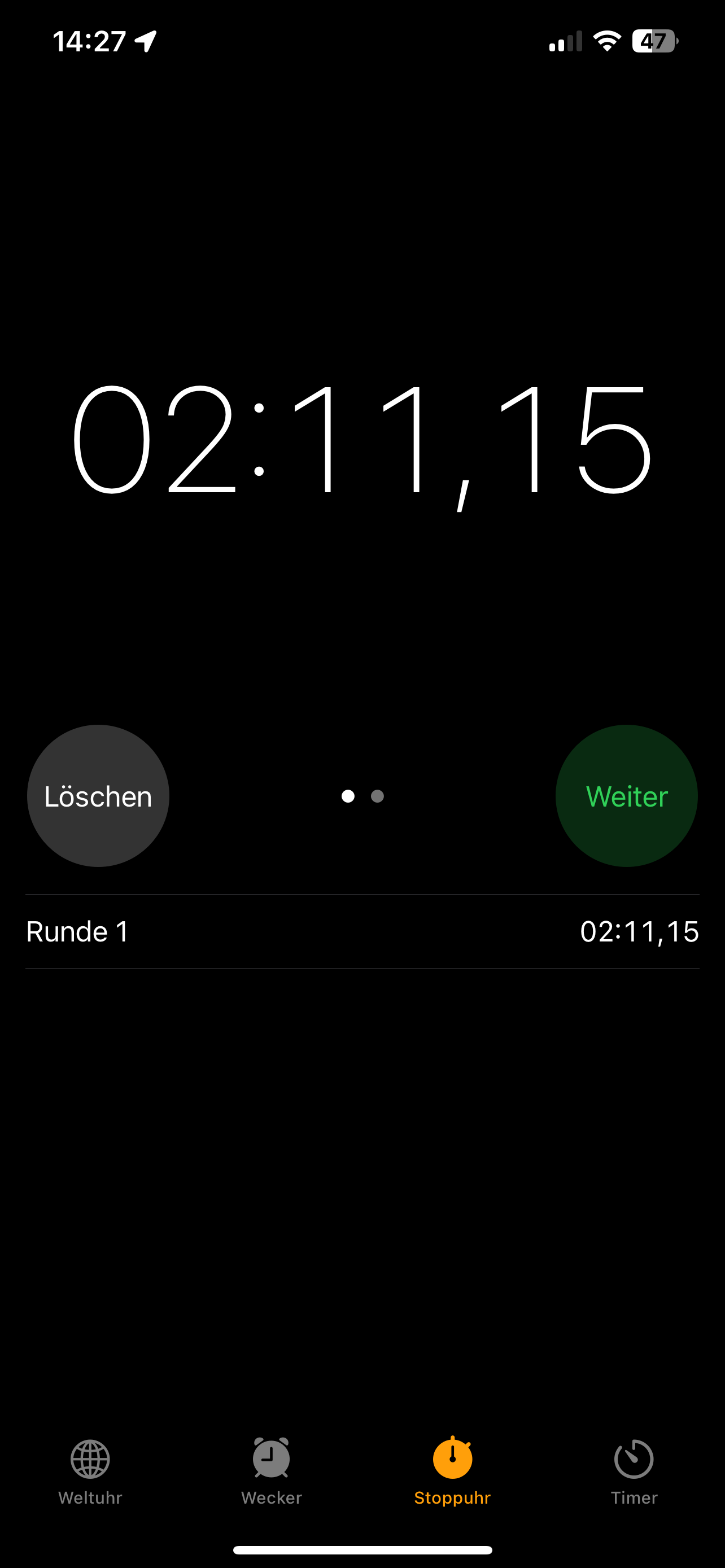

Ich habe jetzt mal testweise Le Mans Ultimate auf meine Systemplatte C: (M.2 970 EVO Plus) verschoben und die Zeit gemessen:
Das kommt schon eher hin...

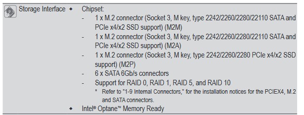

Also hast du mehrere 970 EVOs? Dann könnte doch der Chipsatz der Flaschenhals sein, der 2. M.2 ist darüber angebunden. Eventuell läuft zuviel gleichzeitig über den Flaschenhals der Anbindung des Chipsatzes<->CPU.
Normalerweise merkt man das nicht, aber es könnte sein, dass gleichzeitige Aktionen der anderen Komponenten, die am PCH angebunden sind, natürlich das beeinflussen könnten.

  • Laufwerk D: SATA 0 Samsung 860 EVO 500 GB
  • Laufwerk E: SATA 1 Samsung 840 EVO 250 GB
  • Laufwerk F: SATA 2 SEAGATE HDD 4TB
  • Laufwerk G: SATA 3 WESTERN DIGITAL HDD 6TB
  • Laufwerk C: M2M Samsung SSD M.2 970 EVO Plus 500GB
  • Laufwerk H: M2A Samsung SSD M.2 970 EVO Plus 1TB
  • Laufwerk I: M2P TRANSEND SSD M.2 128GB
Motherboard: Gigabyte Z390 AORUS MASTER
