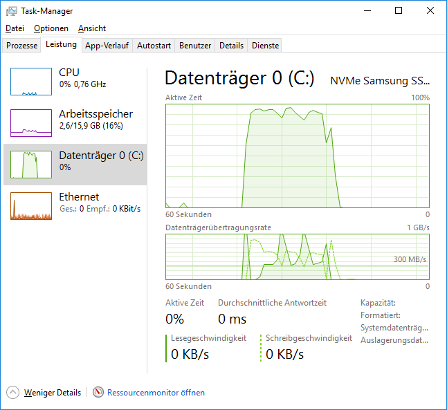

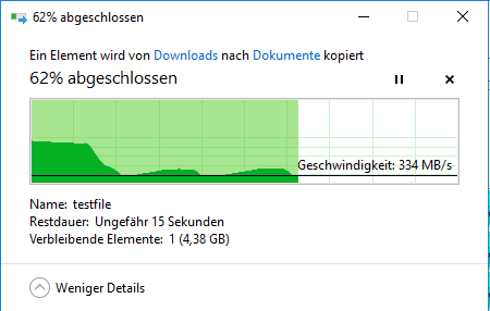

Schon beim Entpacken von Zip Files ist mir aufgefallen, dass immer wieder für 1-2 Sekunden schnell entpackt wird, kurz hängt und dann weiter macht. Daraufhin habe ich mal eine große Datei auf die SSD geschoben..
Die Datei habe ich dann von einen Ordner in den anderen kopiert. Für 1-2 Sekunden kopiert der PC mit 1,2GB/s, dann schwankt es die ganze Zeit zwischen 300MB/s und 600MB/s. Das heißt die Geschwindigkeit sinkt kurz und gibt dann wieder schneller (600MB/s), sinkt kurz und dann wieder schneller...

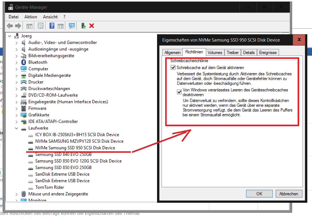

haste auch mal im uefi gecheckt ob der festplattencache deaktiviert ist. ich nutze die 951er und bei mir machte die samsung software nur probleme. hab ein asrock z97 extreme 6 mit einen ultra m2 steckplatz. asrock hatte schon nachgebessert und so gings auch ohne samsungtool. mir wurde auch angeraten mal die intel managementsoftware und falls installiert..die raidtreiber zu deinstallieren und den betrieb so zu probieren. 2055 lesend und 1249 schreibend bei mir sind sehr gut. was deine temperaturen angeht, so sind die auch gut. ich hab einen 23 cm seitenteillüfter, der das mainboard kühlt.

ja in windows und im uefi gibts auch eine einstellung. musst dich da mal schlau machen wo bei dir.

Die Einstellung hast du gemacht?
Habe es nun so eingestellt, gleiches Verhalten.
LPM habe ich nun in Windows über den Rapid Storage Treiber von Windows deaktiviert. Gleiches Verhalten...

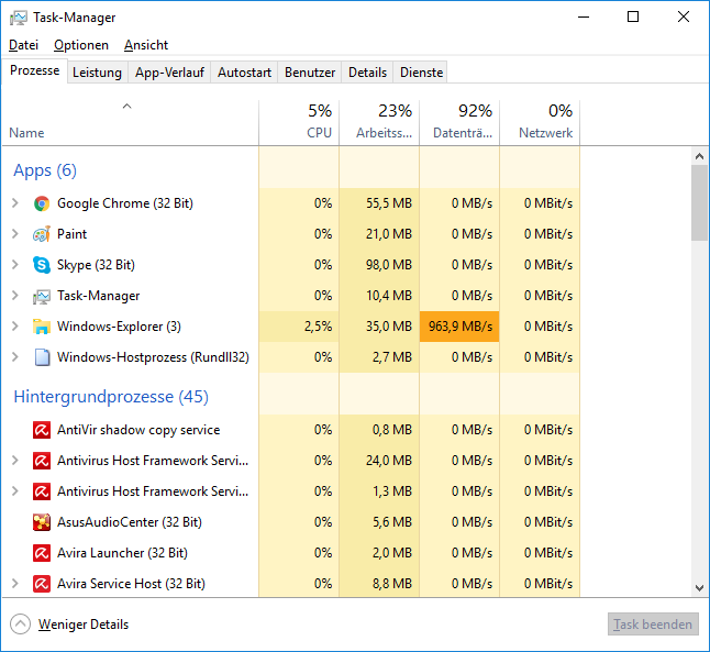

du muss im taskmanager sehen, was eigentlich dabei passiert...gibt es ein program, das die ressourcen des rechners beansprucht? cpu, speicher, disk-writes...etc...ansonsten, hast du windows7 oder windows10? 32 oder 64 bit? optimal wäre win10pro64bit.
Der PC ist komplett neu aufgesetzt mit Windows 10 64 Bit Pro. Ich kann im Taskmanager nichts erkennen
Und von wo aus verschoben? Die Anzeige des Explorers kannst Du vergessen. Gerade am Anfang zeigt sie falsches an. Liegt am Windows eigenen Caching.
Auch das mit dem ZIP Archiv passt im Grunde genommen. Da wird eben nicht nur auf die SSD kopiert.
Eben, der Explorer zeigt immer die Geschwindigkeit aufgrund der Leserate an und die ist natürlich höher solange freies RAM für das Cachen der Datei(en) zur Verfügung steht.
ich kopiere von einem Ordner der SSD auf einen anderen.

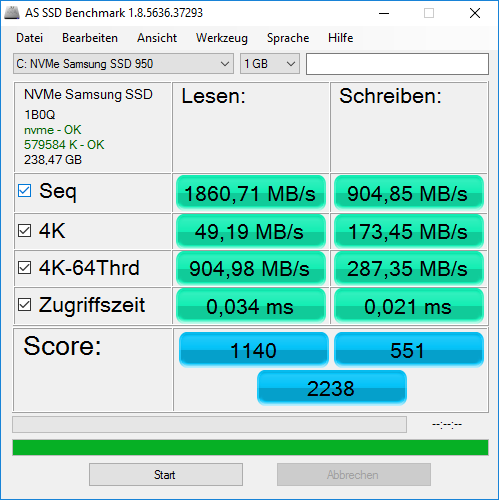

Wenn ich mir die Benchmarks anderer mit gleicher SSD so anschaue, kann bei mir ja was nicht stimmen. Da sind alle samt schneller.

Von der gleichen auf die gleiche SSD? Da kannst Du nicht wirklich mehr erwarten.
Benchmarks testen so im Grunde nie. Das ergibt auch keinen Sinn.
Hab das mal getestet einen Ordner (ca. 56 GB groß) intern auf der 950 zu verschieben, da kommt von 1,3 GB/s bis 250 MB/s alles mögliche raus. Aussagekraft = 0
