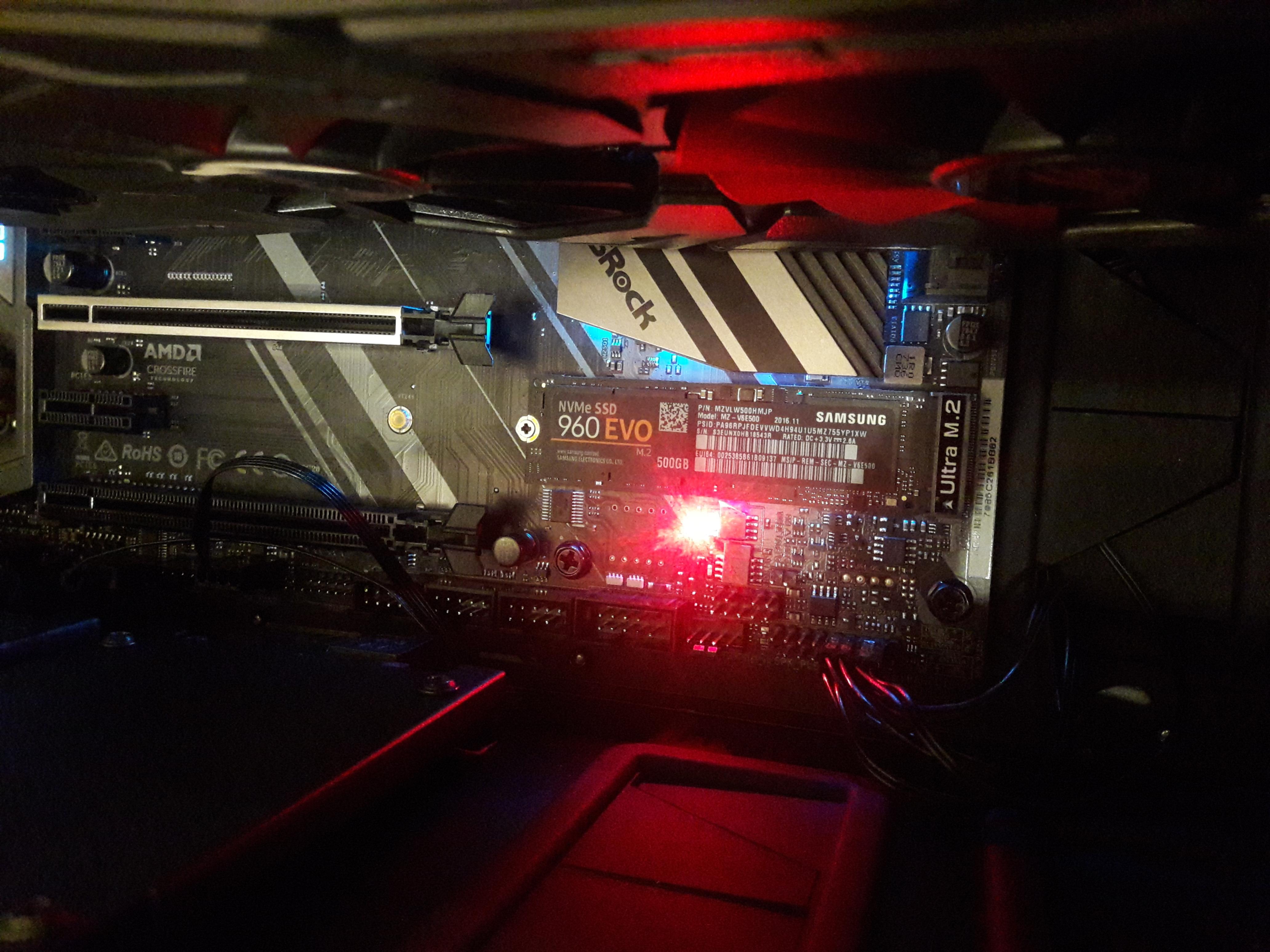

Was für einen BIOS Treiber? Ein BIOS Update sollte man nicht zum Spaß machen, aber wenn etwas nicht läuft, kann es nicht schaden. Ein Foto der eingebauten SSD wäre noch hilfreich, es gab schon genug Fälle wo diese nur auf Halb 8 im Slot hingen und daher nicht funktionieren konnten.
Das mit den Ports check ich jetzt irgendwie nicht so ganz um ehrlich zu sein ^^. m2.jpg
m2.jpg Hier das Foto hab ich eben gemacht.
Die steckt also im M2_2 Slot und wenn die SATA SSD oder was anderes im SATA3_4 oder SATA3_5 Port steckt, dann könnte dies schon das Problem sein.
