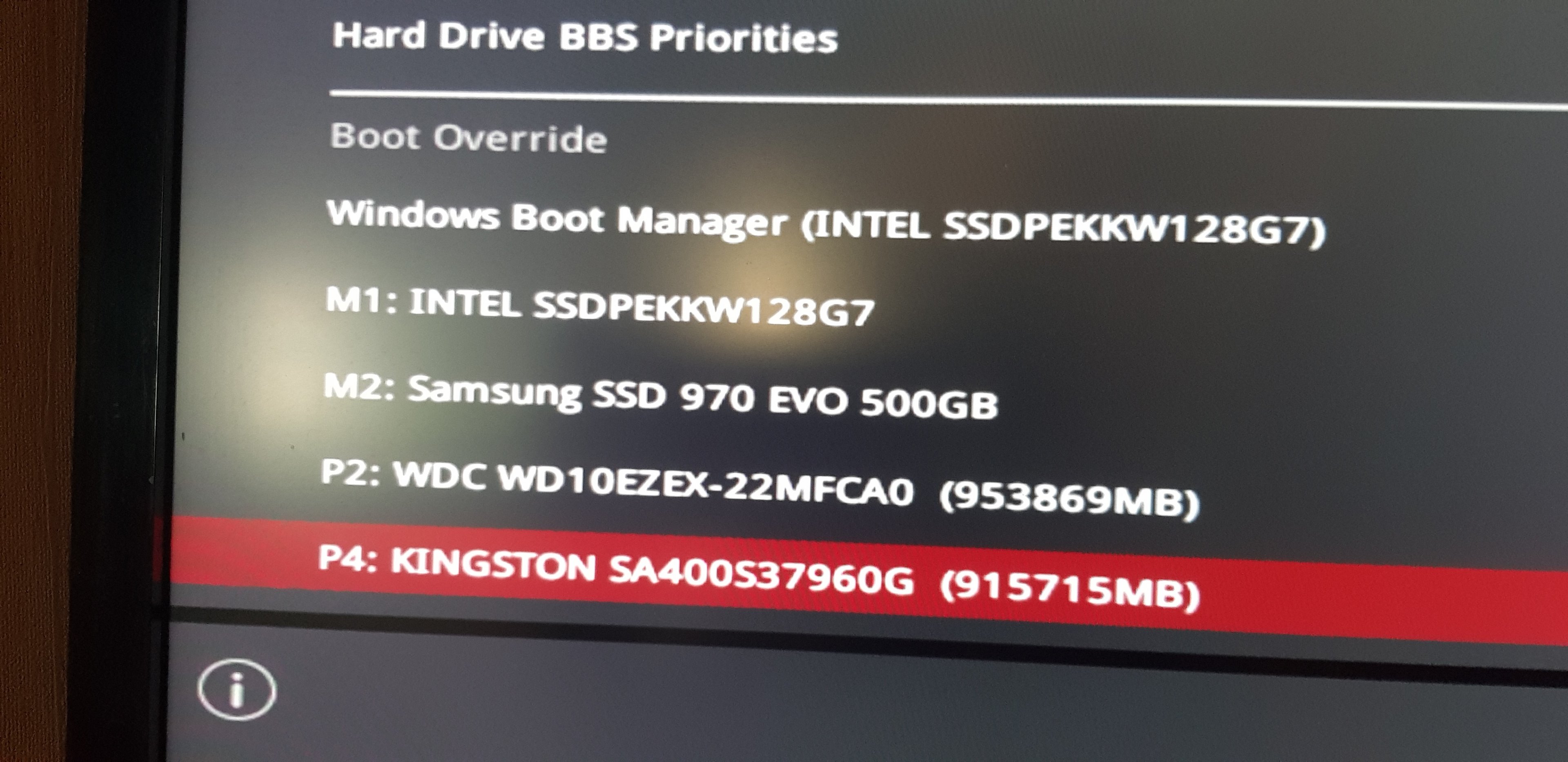

"Samsung 970 EVO M.2 SSD 500GB" wird nicht in Windows erkannt
iliasGR
Cadet 4th Year
Apr. 2015
91
Erstmal zu meinem Rechner
Board: Asus ROG Strix B450 F Gaming
CPU: AMD Ryzen 2700X
Festplatten:
1x M.2 Intel 128GB
1x M.2 Samsung 970 EVO <= wird nicht erkannt
1x SSD Kingston 894GB
1x HDD 1000GB

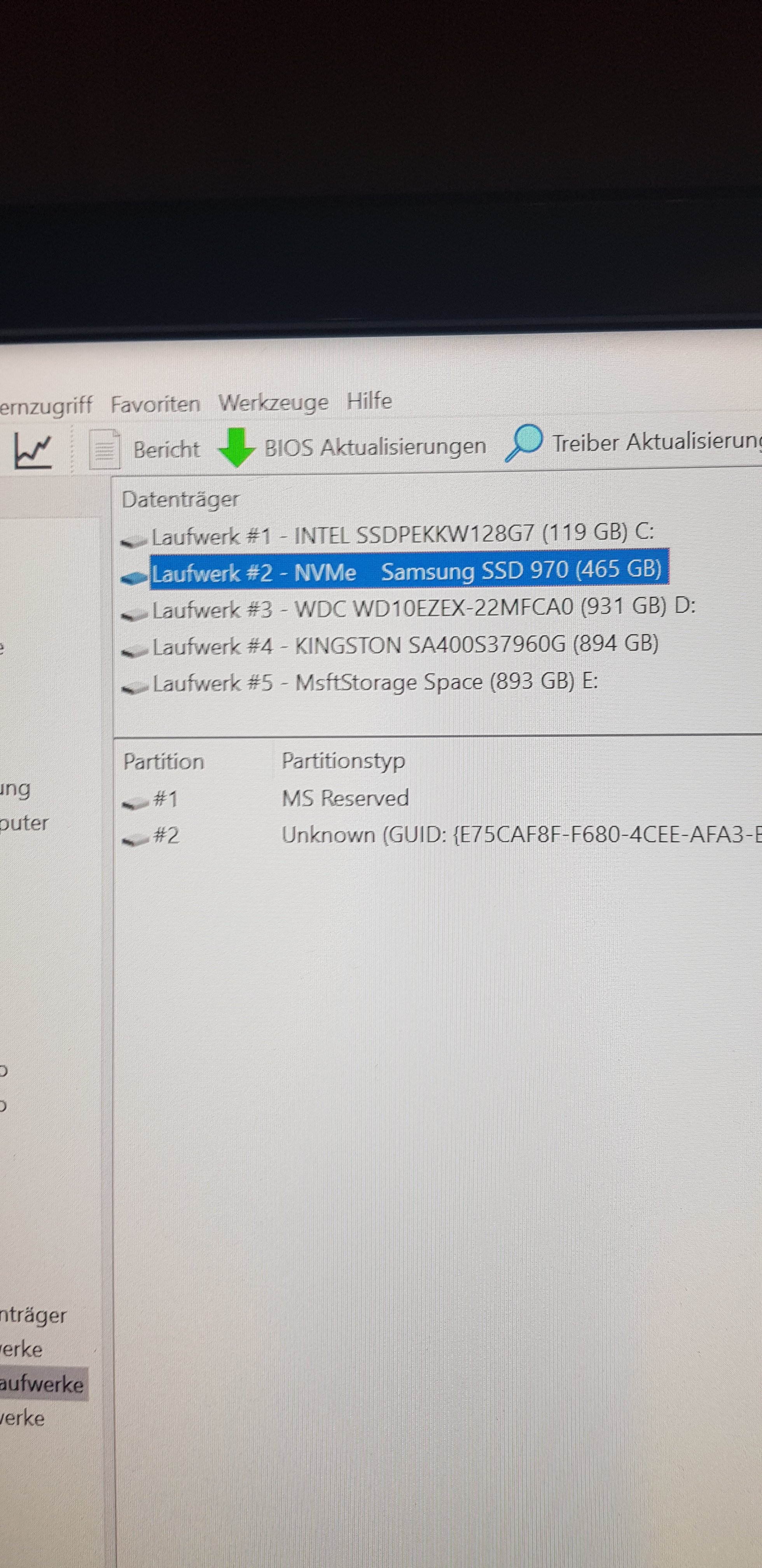

Habe Windows 10 auf der 128gb installiert die 2 anderen Platten werden direkt erkannt außer die Samsung. Wie auf den Bildern zu sehen ist erkennt er die Platte im Bios und im Programm AIDA nur nicht im Windows.

Screenshot der Datenträgerverwaltung reinstellen.
Prüfen ob da nicht eine oder mehrere der SSDs in die Storage Spaces gerutscht sind

Was mit Storage Spaces hab ich im windows glaub ich gelesen gehabt.
Was ist das ? Hatte das bisher nie gehabt. glaube bei der kingstone SSD stand davor was mit Storage Spaces
Ich werde morgen ein Bild machen
Alexander2 schrieb:
Wenn sie in der Datenträgerverwaltung nicht erkannt wird ist das schon seltsam, da solte sie auf jeden fall auftauchen.
Nein, die Storage Spaces könnten sie auch vereinnahmt haben.
Ist es wirklich so schwer Google die passende Seite zu entlocken?
Schau mal hier und klappe unten "Wie entferne ich ein Laufwerk aus einem Pool?" auf.
