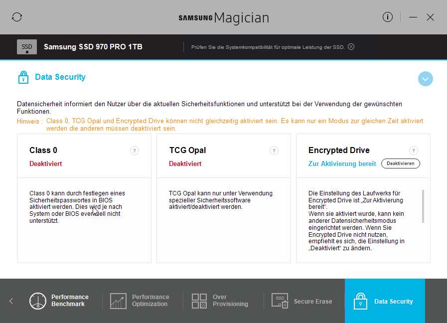

Ich hatte vorher schon das Problem, das Bitlocker nicht die eDrive bzw Encrypted Drive Funktion des Laufwerks unterstützt.
Wie bekomme ich Windows 10 dazu, die Hardwareverschlüsselung der SSD zu nutzen? Oder liegt das einfach an der nicht Unterstützung des UEFI?

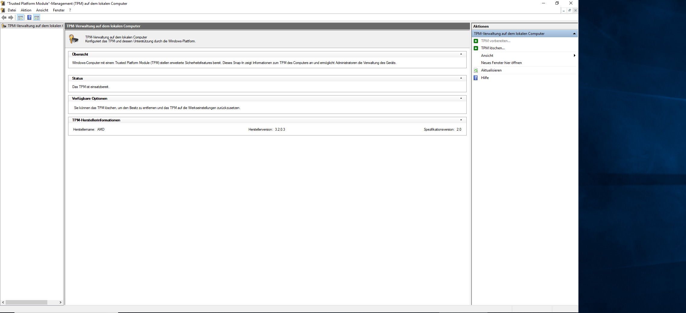

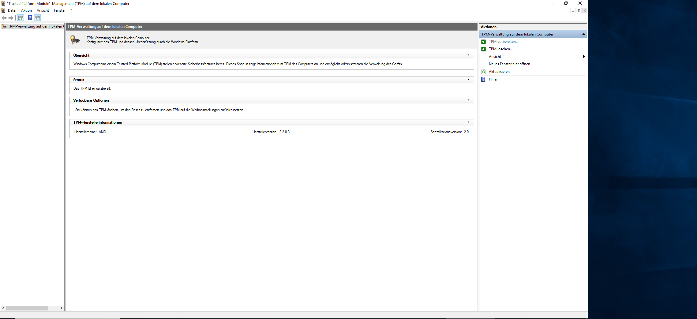

TPM Modul ist vorhanden bzw. wird vom im UEFI/AGESA bereitgestellt. Die Authentifizierung mit PIN funktioniert auch.
Habe gerade schon ein Secure Erase gemacht, wie ich es in einer Anleitung im Netz gefunden habe. Leider ohne erfolg.
https://www.lullabot.com/articles/adventures-with-edrive-accelerated-ssd-encryption-on-windows
Wie finde ich heraus, ob mein UEFI das EFI_STORAGE_SECURITY_COMMAND_PROTOCOL unterstützt?
Mit den Gruppenrichtlinien habe ich auch schon herumprobiert. Wie gesagt, am TPM scheiterts nicht.
