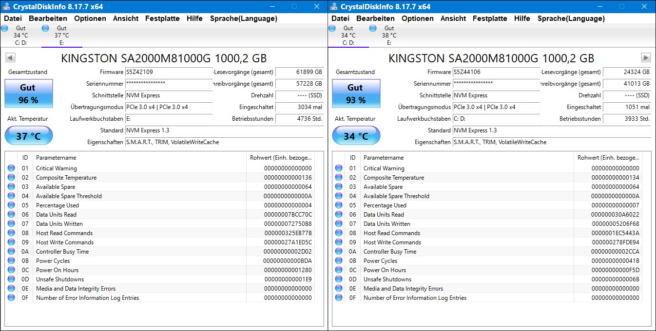

Anderes Model aber ähnliches Symptom . . . die verschlissenere ist zufällig auch die neuere Variante ?
Mutmassend Variante Rechts TLC DDRam cache & Variante Links QLC SLC cache ?
Beim Kauf der der neueren 4 Monate nach der ersten war Leider nicht ersichtlich das technische Differenz ,trotz gleicher Produktbeschreibung und Kennzeichnung, besteht . . . ?
So was blödes auch also kein Raid 0 . . . ? :freak:

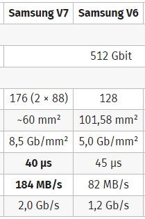

980pro hat v6, 990pro v7.
Die Firmware sollte entsprechend angepasst sein, eigentlich.
Samsung hat da zum ersten mal 2 dies übereinander gepackt. (2x88) = 176 Layer gegen 128 Layer monolithisch.
PS: Bild aus dem CB-Test zur 990pro.

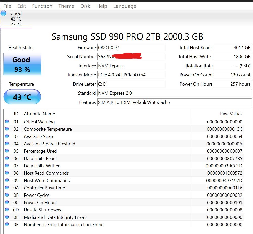

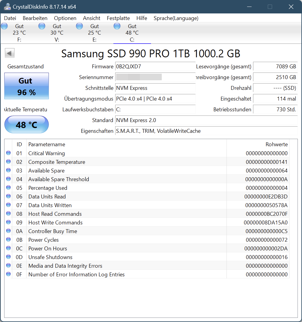

Bin leider auch betroffen, bei mir werden nur noch 93% angezeigt bei 1,8 TB Schreibvolumen seit Einbau. Ich hoffe wirklich, dass es sich nur um ein Firmware-Problem handelt, es wäre doch total krank wenn 7% der SSD unbrauchbar wären, bevor überhaupt einmal die gesamten 2 TB Volumen einmal voll geschrieben wurden.

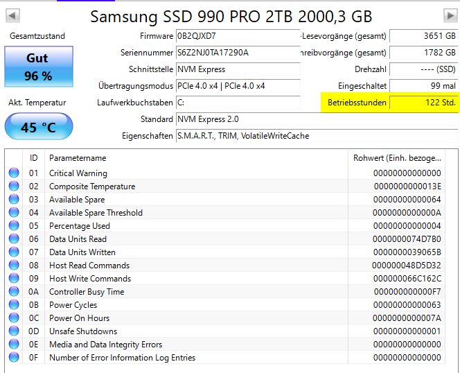

Ich habe zwei von diesen SSD´s im selben Rechner. Momentan würde ich aufgrund der Betriebsstundenanzeige die komplett unterschiedlkich ist auch von einem Anzeigenproblem ausgehen. Die Write TB sind anähernd gleich. Eine zeigt 100% die andere 96%
Reaktionen: yahlov, MichaG, Bert und 4 andere

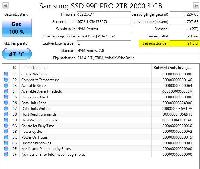

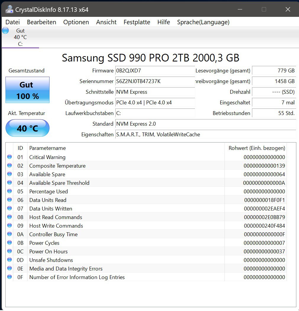

Bei mir ist alles im Grünen Bereich:
Disk Health 100%, 4,5 TB written, 0% used
2TB Modell

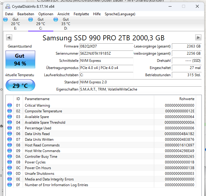

Trifft bei mir auch zu.

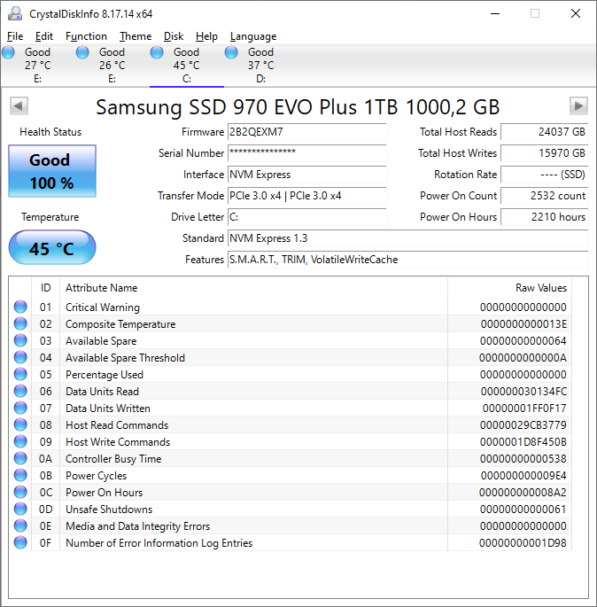

Ansonsten wundere ich mich, weil bei mir immer nur 100 % angezeigt wird. Hier mal zum Vergleich meine ältere 970 Evo Plus mit 1 TB:
