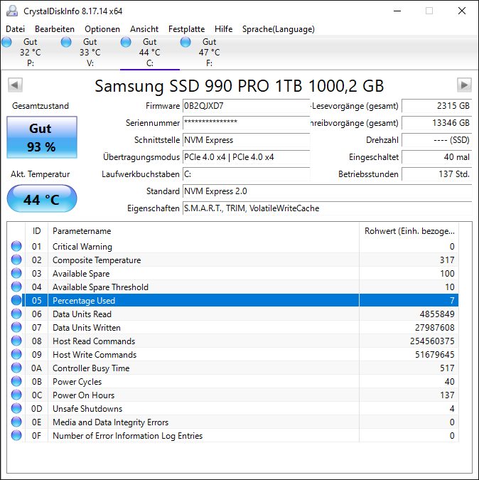

Nachtrag: Der Betriebsstundenzähler meiner 990 Pro muss definitiv auch falsch sein. Ich hab in meinen neuen PC gleichzeitig zwei SSDs eingebaut und in Betrieb genommen. Die 990 Pro (Systemplatte) hat 316 Std während die Datenplatte Firecuda 530 945 Std anzeigt.
Meine 990Pro sieht noch normal aus, oder?

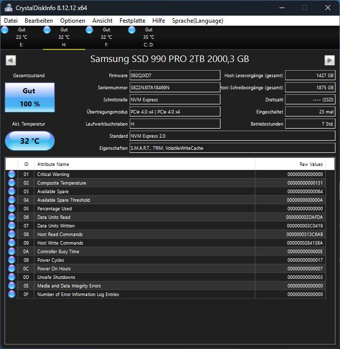

@DonGeilo33 : 7 Betriebsstunden sind vielleicht etwas wenig.

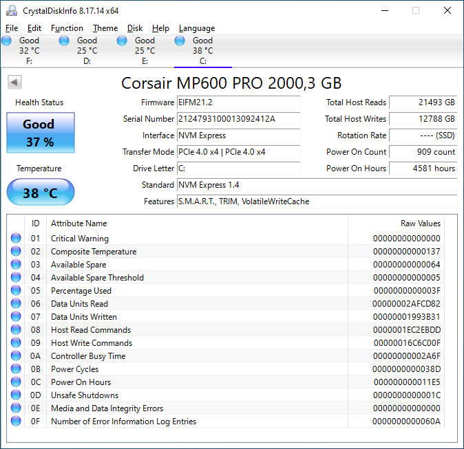

Ich weiß hier geht's um die Samsung-SSD, aber ich hab meine Corsair MP600 Pro gerade mal gecheckt und mich erschrocken:
Nach nicht mal 13 TB geschriebenen Daten ist das unerklärlich und natürlich viel zu niedrig. (Corsair nennt 1400 TBW.)
Ein Support Case bei Corsair ist erstellt, mal sehen, was passiert. Nach einigen Kommentaren hier hab ich ja schon so meine Zweifel, ob man sich da angemessen kümmern wird :freak:
Ich werde einfach mal den Stand hier mitteilen...

@AzzraelDLX
Bei Percentage Used steht zumindest auf 63% (3F)
Sagt dir Corsair SSD Toolbox auch das gleiche?

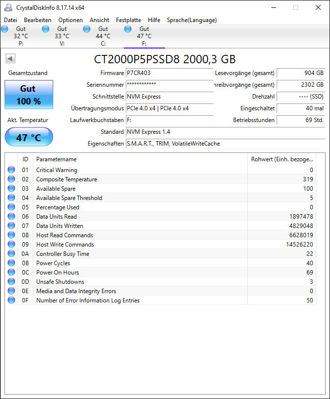

scnr
Beim B1 hier kommen die Werte auch für die häufig angegebenen 3000 Schreibzyklen für mlc hin.
Same here...
Allerdings kommen mir die Betriebsstunden nicht ganz koscher vor. Drei unterschiedliche SSDs, alle drei zeitgleich eingebaut und alle drei weisen unterschiedliche Betriebsstunden auf o.O.
Reaktionen: Irrlicht_01, dualcore_nooby und MichaG
Jo, in der Corsair Toolbox wird der Wert für "Prozentsatz verwendet" direkt mit 63 angeben, stimmt überein.

Also, wenn es in der Vergangenheit so war, dass diese SMART-Werte für den Health-Status im Hinblick auf die Menge der geschriebenen Daten so "einigermaßen" nachvollziehbar waren und sich eben nicht nach kurzer Zeit auffällig/dramatisch nach unten bewegt haben, dann darf man glaube ich schon davon ausgehen, dass hier was eigenartig ist und ggf. auf ein Problem hindeutet.
Ich habe insgesamt drei SSDs und eine HDD in meinem System.
Die genannte Corsair MP600 Pro 2TB als Systemlaufwerk.
Zwei weitere SSDs sind Samsung SSD 850 PRO 1TB, beide mit über 10.000 Betriebsstunden:
  • Die erste zeigt ähnlich wie die MP600 13 TB Total Host Writes und Health = "Gut" bei 99%.
  • Die zweite wurde weniger "abgenutzt": 3 TB Total Host Writes und Health = "Gut" bei 99%.
Die HDD Samsung HD203WI 2TB mit >17.000 Betriebsstunden (Health = "Gut") spielt hier ja keine Rolle.
Der Unterschied meiner MP600 zur SSD 850 mit der ähnlichen Schreibmenge ist mir da einfach zu groß als dass ich davon ausgehen würde, dass das so okay ist. Und ja, 2TB gegenüber 1TB ist berücksichtigt, wobei Samsung für die SSD 850 PPRO 1TB sogar nur 300 TBW angibt...
Ich weiß nicht, wie der Wert sich in den ersten paar Tagen/Wochen entwickelt hat, aber im Vergleich ist das wenig vertrauenserweckend.
Ich hoffe, es handelt sich tatsächlich nicht um ein Qualitätsproblem, aber würde andererseits eher vermuten, dass die Hersteller SMART kennen und hier wenig Interesse daran haben, dass die Kunden solche "schlechten" Werte präsentiert bekommen. Der Wert soll ja wahrscheinlich eine entsprechende Aussagekraft haben.

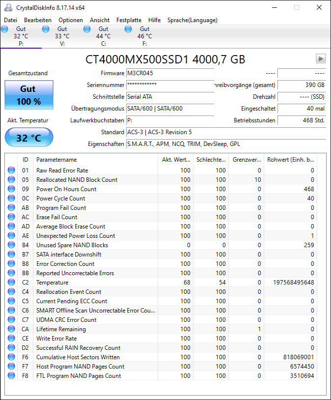

Chuuei schrieb:
Damit kann man schnell auf die Nase fallen. Bei NVMe vielleicht nicht so einfach, aber beim ATA Smart Log sind im Temperaturattribut üblicherweise mit jeweils 2 Byte Min/Max/Current Temp kodiert - dort ergibt der dezimale Wert absolut gar keinen Sinn.
Nö, kann man nicht. Die Werte, welche aus dem Rahmen fallen, kann man ohne Probleme erkennen.
Ich denke zum Beispiel nicht, dass meine SATA Crucial MX500 249 Milliarden K heiß ist. Die 317 K meiner NVMe 970 Pro passen. Gerade die Temperatur wird ja sowieso gesondert in korrektem Dezimalwert angezeigt, wie auch Health....
Alle andere Werte, welche der Fehlererkennung dienen, wie z.B. wiederzugewiesene oder schwebende Sektoren/Blöcke, Integritätsfehler, Kritische Warnungen, genutzte Ersatzblöcke, CRC-Fehler und mehr werden bei allen Herstellern korrekt angezeigt.
Aber gut, wenn du dir unter den Hexadezimalwerten mehr vorstellen kannst....
