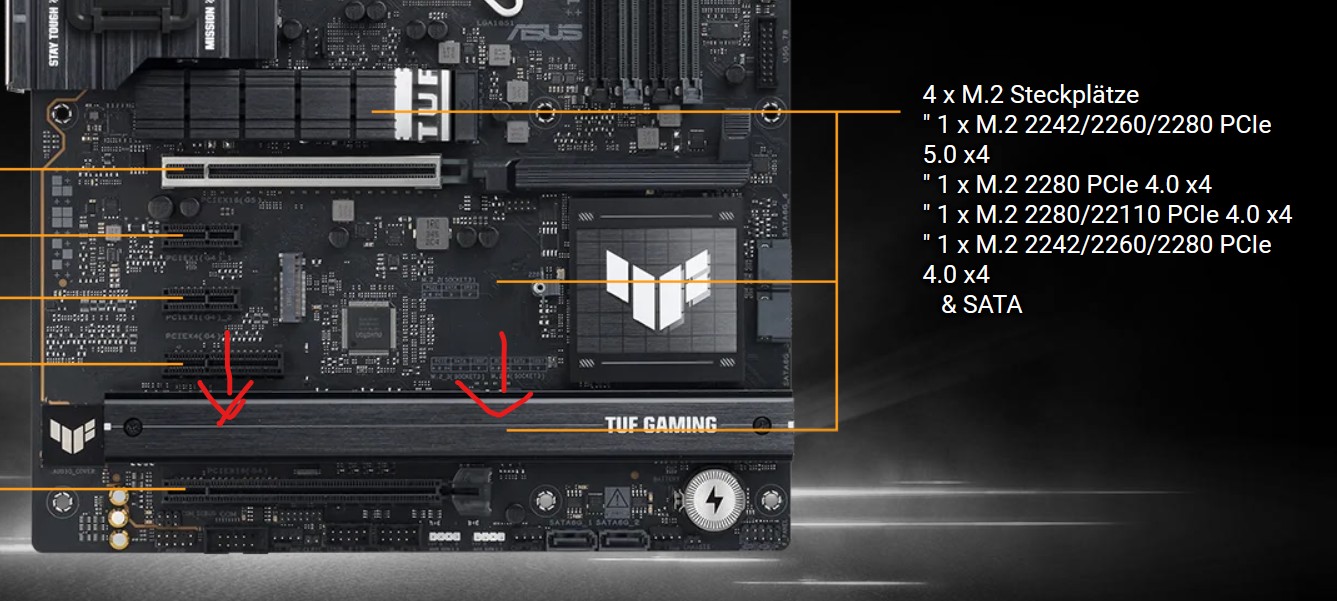

Dein Board hat doch zwei M.2-Kühlkörper für drei M.2-Steckplätze. Wo ist das Problem?
Reaktionen: arteos und Azghul0815
Du hast eine 990 Pro verbaut, aktuell ohne Grafikkarte und trotzdem überhitzt diese? Wäre schon ungewöhnlich. Ab wenn ich das Mainboard richtig sehe, dann hast du doch unten im Mainboard eine Abdeckung für viele weitere NVME SSDs?
Da die zweite SSD reinstecken und du hast eine Kühlung und keinerlei Problem beim Einbau einer GPU. Ich denke du nutzt den einzigen Steckplatz, der keinen Kühler hat.

Du hast noch 2 weitere M2 Slots die einen Kühlkörper besitzen einfach da einstecken ?
Kühlkörper wurde schon genannt kriegt man für nen 5er.
Kannst dich also entscheiden.
Reaktionen: arteos

Habe sie nun in den von Ayo34 mit rotem Pfeil versehenen Slot eingebaut. Dauerte 1 Minute, klappte sofort, 30 Grad kühler unter Last, bin zufrieden.
Ich frage mich, warum der Händler das nicht gleich gemacht hat.
chatgpt hatte mir gestern erzählt, dass der Slot ungeeignet sei, weil dann SATA nicht mehr ginge. Mag sein, aber ich nutze ja gar kein SATA.
Das gilt nur für den rechten Slot, der teilt sich die Lanes. Der linke Slot unter der Abdeckung sollte ganz normal funktionieren, auch zusammen mit SATA Festplatten. Einfach merken, falls später mal Sata benutzt wird.
Sparte 1min bei Einbau... keine Probleme falls der Kunde später SATA benutzt und dann die Hotline anruft, weil etwas nicht funktioniert... und normal sollte es ja auch da laufen, eventuell eben etwas eher drosselnd.
