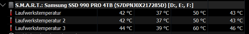

Meine neue Samsung 990 pro M2 hat eine gute Lese- aber schlechte Schreibgeschwindigkeit...

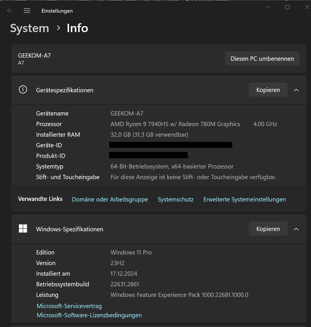

Geekom Mini PC
CPU Ryzen 9 7940HS
32 GB Ram
WIN11 pro
Externes NewQ Thunderbold M2 SSD Gehäuse (ASM2464PD Chip)
verbunden über den USB-C 40 Gbps Anschluss vom PC
4 Kabel getestet

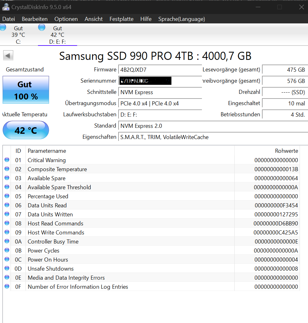

neue Samsung 990 pro 4 GB vor Weihnachten geliefert mit aktuellster Firmware

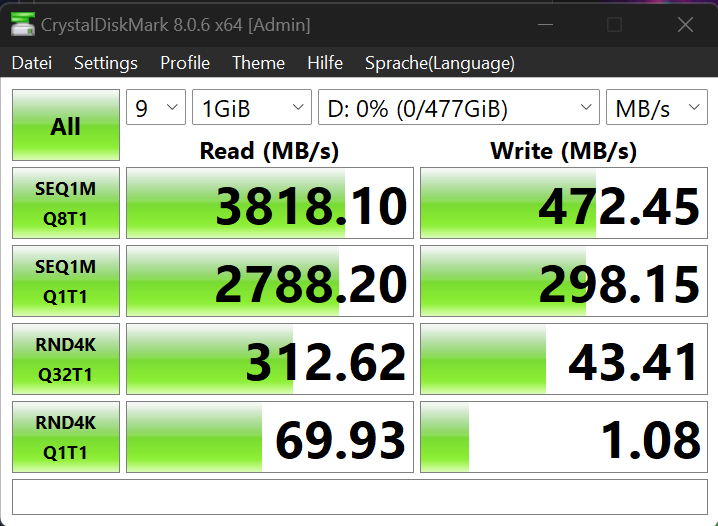

Lesegeschwindigkeit supi
Schreibgeschwindigkeit viel zu gering
Max Temperatur 9 Durchläufe ChristalDiskMark Laufwerkstemperatur 3 58 Grad in HWiNFO
Max Temperatur Samsung Magician Performance Benchmark 60 Grad in HWiNFO
Hat jemand von Euch ne Idee woran es liegen könnte ?

Voll geschrieben bis zum Rand ist die SSD noch nicht oder? Haste die schon mal intern probiert ob da so 6-7 Byte/sec rauskommen? Ich hab auch eine 980 Pro SSD in einem USB/TB 4.0 Gehäuse und komme mit besten TB Kabel beim lesen auf 3,1 GByte Sec, schreiben ähnlich hoch. Warum steh beim Test Laufwerk D mit 477GB aber du hast eine 4TB SSD? Welches Datenformat ist das? NTFS oder exFAT?
PS: vielleicht mal die SSD unter Windows mit diskpart und clean Befehl neu aufsetzen... Sieht so aus als ob die paar Laufwerke Partitionen auf einer SSD - sowas kenne ich gar nicht mehr :) eine SSD ist bei immer gleich' ein Laufwerk. Ich würde die SSD mal komplett platt machen neu initialisieren mit diskpart und clean. Nur eine Partition und nochmal testen mit Benchmark.

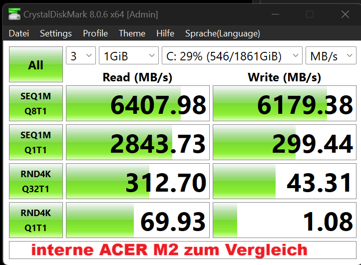

siehste alles auf den Screenshots, neue leere M2... letzter Screenshot ist von der internen...
die interne System M2 liest mit 6470 MB/s und schreibt mit 6179 MB/s, alles im Lot intern...
er meinte, die neue SSD mal intern anschließen und testen. Die wird aber intern sicher gut laufen.

Da ist irgendwas sehr seltsam.. der entscheinden Wert..der Zufallszugriff ist mit 1.08 MByte/s bei beiden gleich. Starte doch mal ein Livelinux oder eine WinPE-Variante von Stick und teste da nochmal.

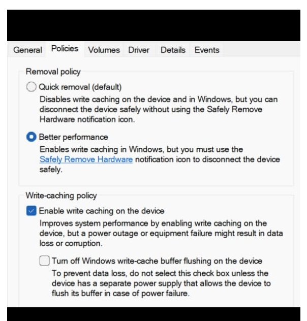

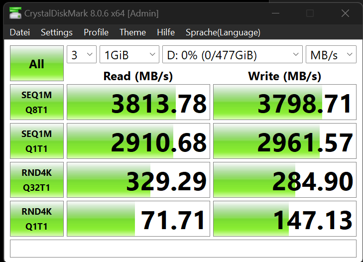

der Schreib Cache rockt, jetzt passt es 😁
172 GB Systembackup in 1min 59 sec auf die externe kopiert.
Vielen DANK für die Hilfe ‼️

@jebeo Wahrscheinlich, weil die Daten im Cache verloren gehen, wenn man zu früh den Stecker zum Laufwerk zieht
Reaktionen: BmwM3Michi
immer schön USB-Gerät auswerfen/sicher entfernen, dann erst Stecker ziehen.
War es bei der internen auch deaktiviert?
