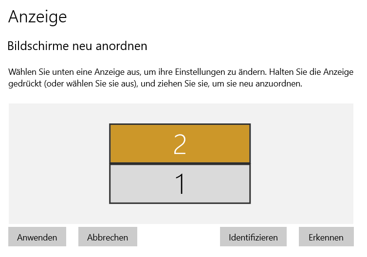

Ein Problem ist, Windows will nicht dass Fenster größer gemacht werden als die Höhe des Desktops und Spiel in voller Monitor Höhe + Höhe des Fensterrahmens sind genau das. Das könntest du umgehen indem du den Monitor zweimal anschließt und oben anordnest.

So meine ich das:
Du kannst natürlich auch irgend einen anderen Monitor anschließen, falls du eine hast
Ah okay und was soll das bringen? So muss ich ja auch den PBP Modus aktivieren mit den entsprechenden Nachteilen - oder steh ich grad auf dem Shclauch? Ich sehe du hast auch den Monitor. Nutzt du den komplett immer als einen Monitor?
Das soll bringen dass du überhaupt ein Fenster höher als 1440 Pixel machen kannst, das geht sonst meines Wissens nach nicht. Du kannst natürlich immer nur den Inhalt eines Monitors sehen, aber es ist halt meines Wissens nach der einzige funktionierende Workaround

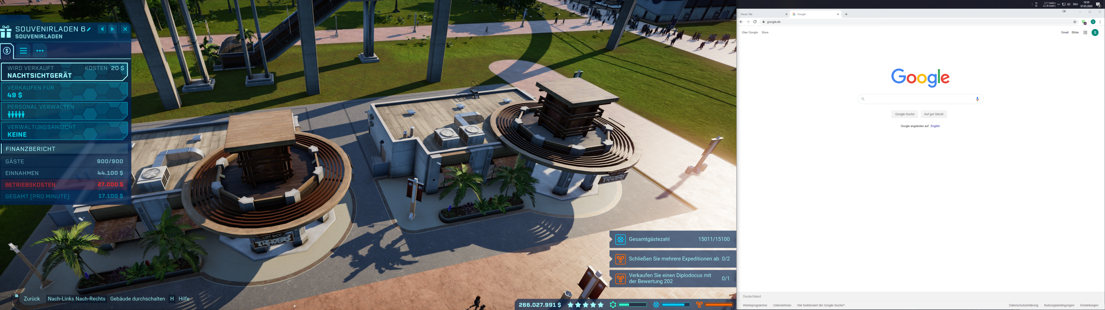

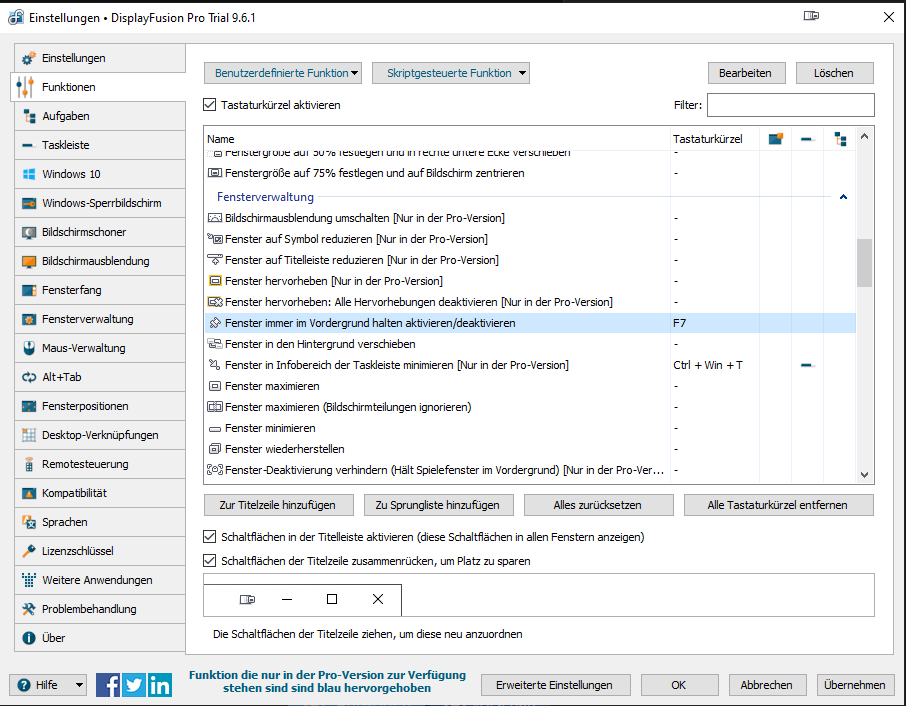

Die Taskleiste musst du ja nicht zwingend überlappend haben. Gibt ja einige Tools mit denen du bestimmte Anwendungen "allways on top" halten kannst.

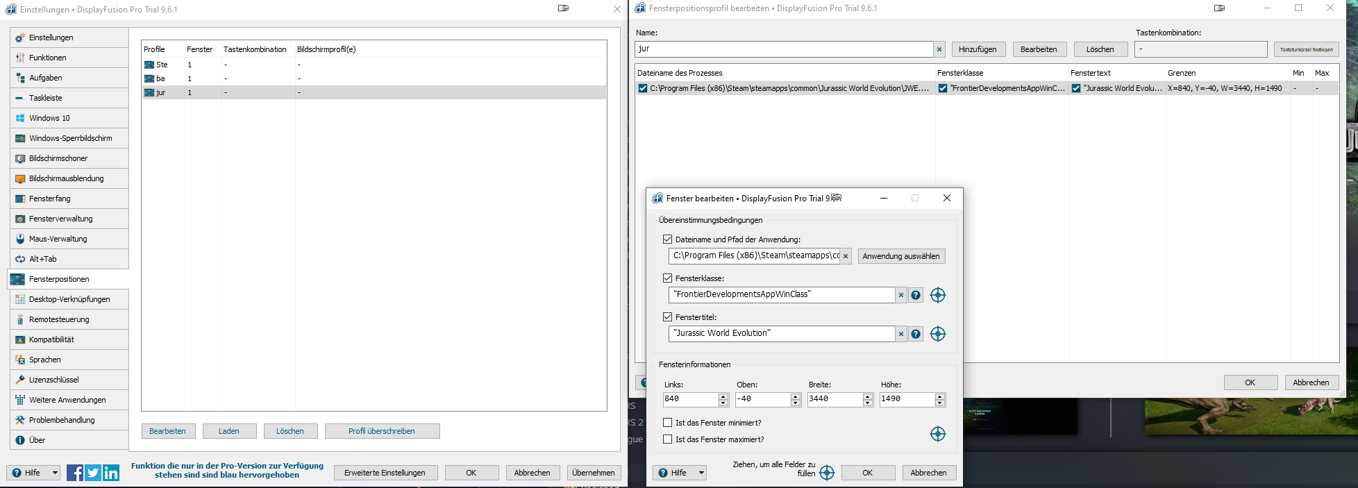

Wenn man die Fenstergröße vom Spiel variabel einstellen kann, kann man das (z.B mit DisplayFusion) so einstellen wie du es vermutlich haben willst.
Einfach Bildposition einstellen und nen Shortcut für "allways on top" setzen.
Ist zumindest eine Möglichkeit.
Grüßchen

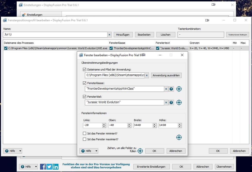

Klar erscheint das Bild mit den Daten die wir eingegeben haben mittig.
Wir haben immerhin eingestellt, dass die Anwendung beim 840sten Pixel von links aus starten soll. :D
Wenn man die Anwendung links haben möchte muss man natürlich bei 0 oder sogar bissl im minus anfangen.
Die Einstellungen dauern auch nur 2 minuten.^^

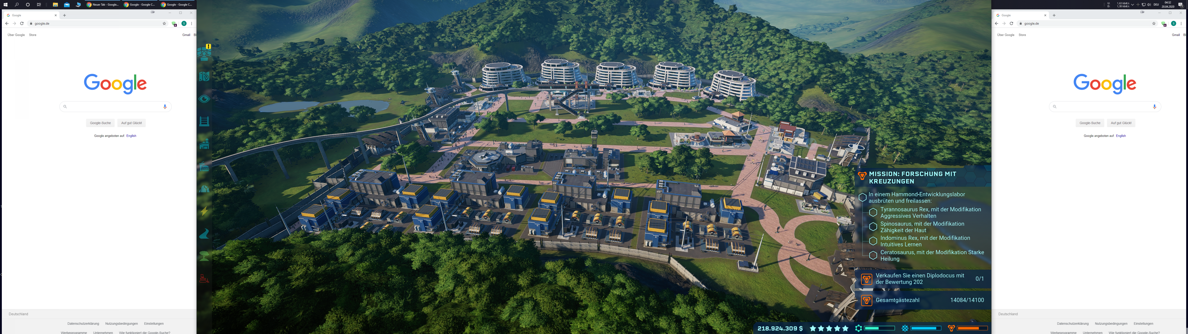

Wie gesagt, wenn man die Fenstergröße einer Anwendung beliebig einstellen kann, kann man sich das Ganze hinsetzen wo man möchte.
Für mich funktioniert das jedenfalls, auch wenn ich es bei spielen nicht so super oft nutze.^^
