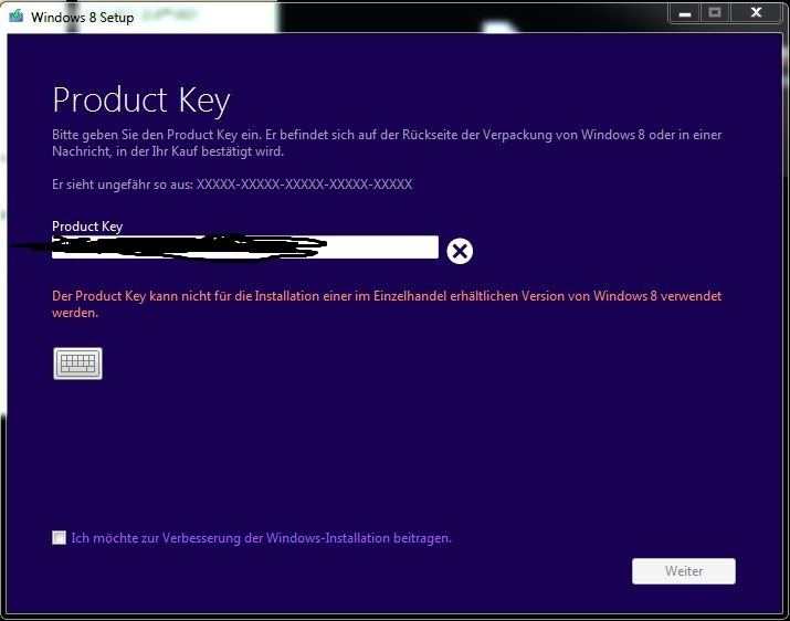

Und wie installier ich auf die SSD wieder Windows 8? Vor allem weil ich ja nicht mal ne Serial oder so habe.
Habe es jetzt mit dem "Windows 8 Product Key Viewer" gemacht. Nur wo kriege ich die iso von windows 8 her? vom windows setup kriege ich folgende fehlermeldung:

so wie ich das jetzt gelesen habe ist das win 8 gerätespezifisch abgestimmt und somit kann ich den win 8 key nicht mehr benutzen. Oder gibts da irgend nen trick?
So wie es aussieht braucht man ein neues windows für einen clean install. Mußte nun die alte Festplatte klonen.
