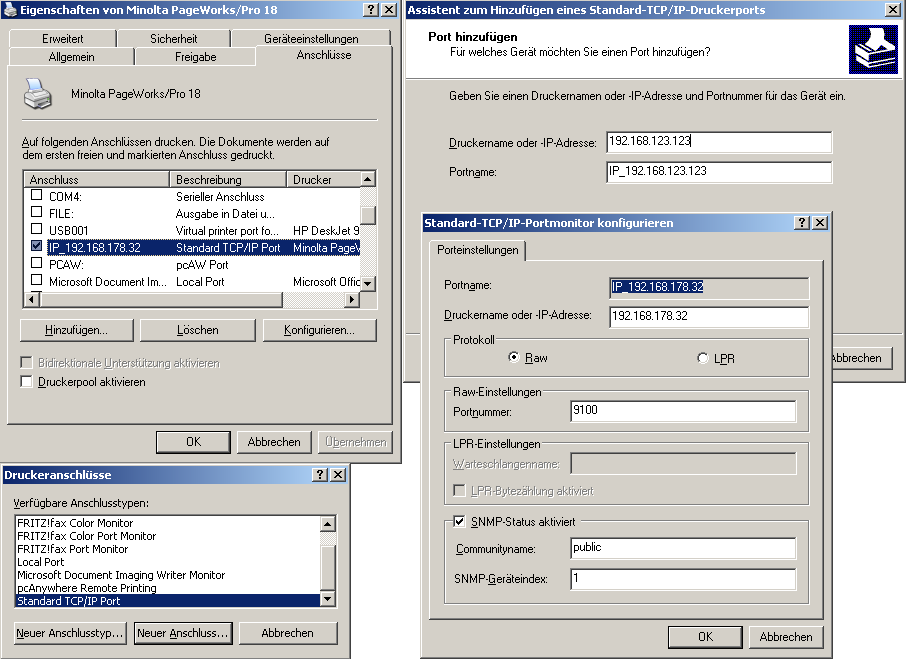

Druckertreiber mal deinstalliert und wieder installiert?
Hast du eine Softwarefirewall installiert? Vielleicht blockt die einen der Ports für das Drucken?
Was sagt der Druckertreiber worauf er zugreifen soll?

- Der Druckertreiber gibt die Richtige IP an
Welches ist denn wohl der Port? Vielleicht bockt der Router da gerade rum? ...fraglich bleibt nur, warum die Testseite vom PC gedruckt werden kann...?!
Du könntest ein Bild machen, so wie ich, dann könnte man etwas sehen.
Das war's... :-)
Wollte gleiches Bild erzeugen wie Du oben, kam nicht in die Option "Konfigurieren".
Die habe ich neu angelegt, nun läuft's.
Why ever...?!
DANKE
