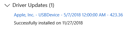

HP ist einer der Hersteller die fast alles nur noch ueber WindowsUpdates machen. Und hoffen das olle Kisten nicht mehr funktionieren und deshalb die Leute neue Geraete kaufen.
Schau mal in die Updatehistory irgendwo unter Treiber Updates.
Hab bei mir gerade nur as Dingens von meinem Telefon als Beispiel.
BFF
