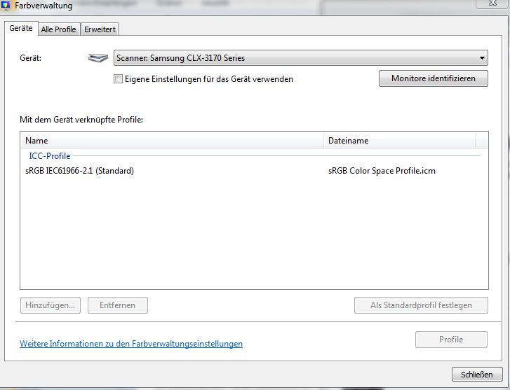

Nach dem Eingangspost tippe ich auf falsche Druckertreibereinstellungen. Dort in die Details bei Farbverwaltung o.ä. gehen und nachsehen, was es für Auswahlmöglichkeiten gibt (CMYK; RGB usw.).
Diese Streifen schauen komisch aus. Als ob die Farbe nicht richtig raus kommt aus den Patronen bzw. der Druckkopf sie nicht auf das Blatt bringt. Drucker > Druckeinstellungen > Wartung mal alles "warten" lassen? Sonst hilft nur andere (volle) Patronen testen
Hier ist ein Screen aus der Farbverwaltung. Jedoch habe ich seit in Betriebnahme vor 2 1/2 Jahren dort nie etwas eingestellt.
Ich wüsste auch gar nicht, was ich da jetzt einstellen soll.

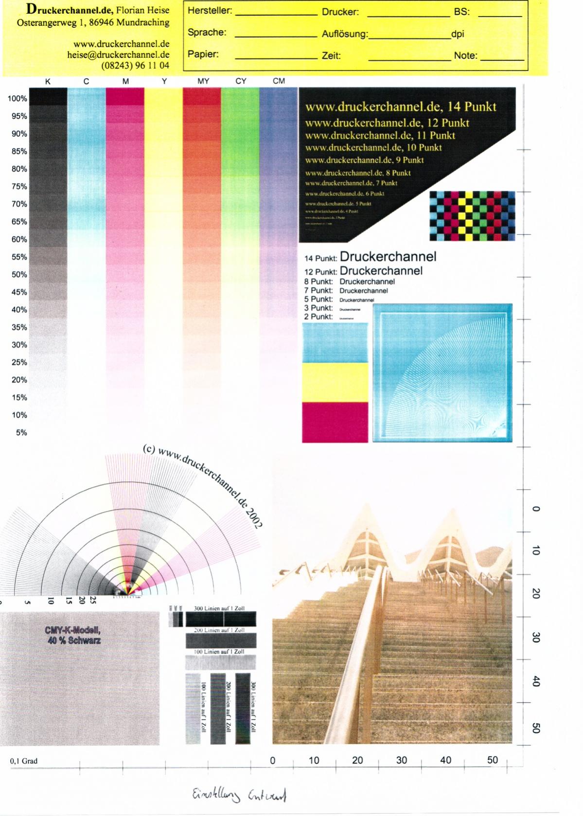

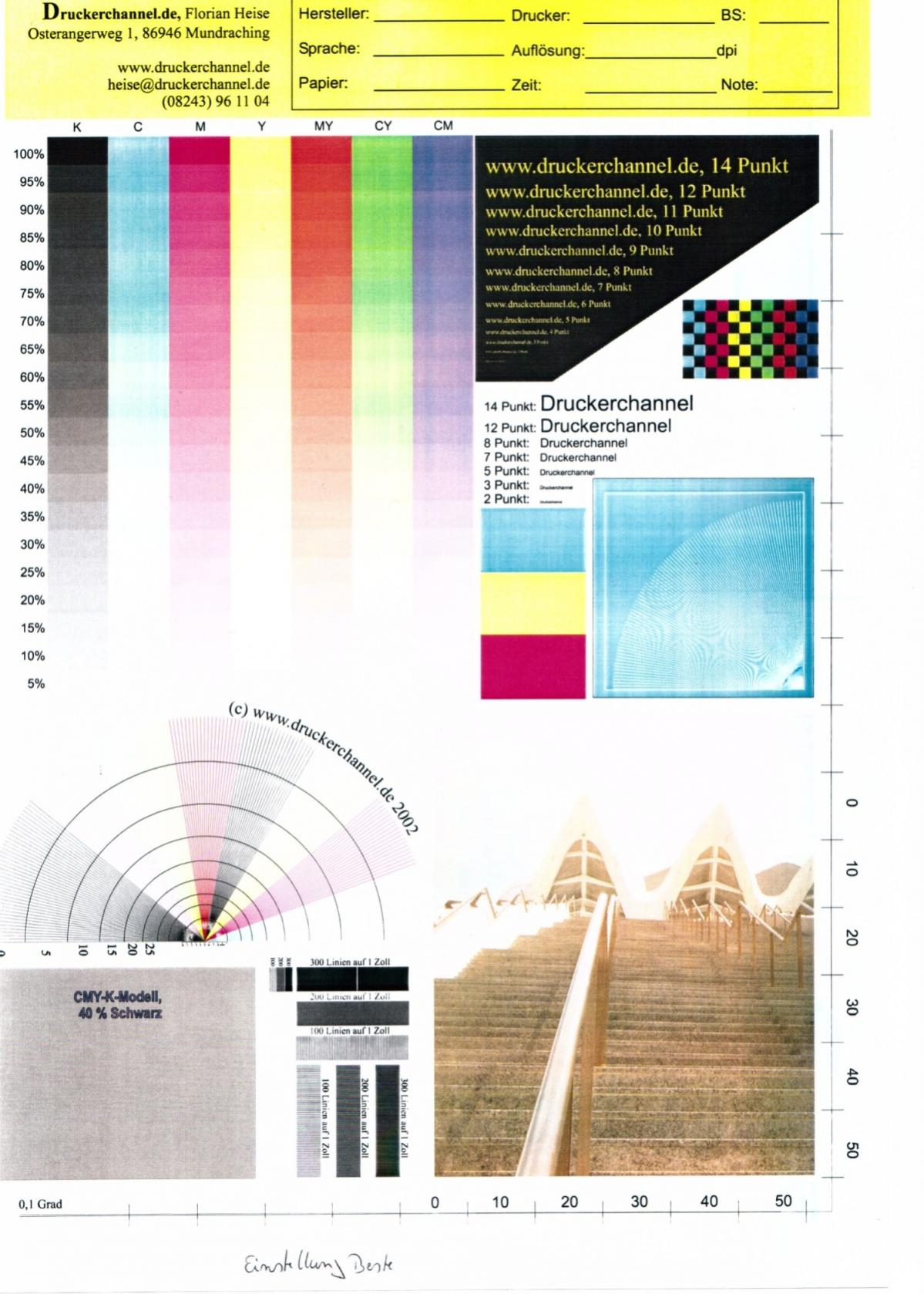

Druck einmal diese Testseite (die mit dem gelben Rand oben) aus und lade Sie als scan hier hoch.
Ich habe einmal die Testseite gedruckt. Die beiden Versionen sind mit der Einstellung Beste bzw. Entwurf gedruckt wurden. Beide sind jedoch mit 100% Skallierung gedruckt.
Einziger Unterschied zwischen den beiden Seiten ist, dass beim drucken mit dem Entwurfs-Modus ein paar Punkte in dem gelben Bereich zu sehen sind.
Was könnt ihr mir nun dazu sagen?

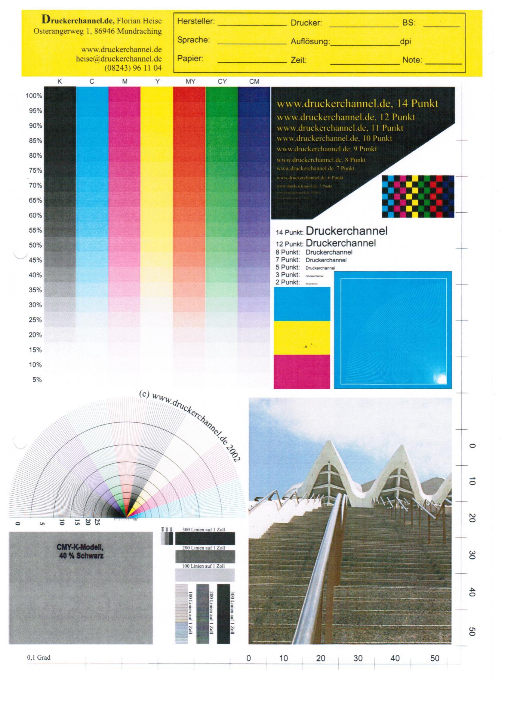

Hier mal ein 0815 Scan (auch zu hell eingestellt wie bei Dir) von einem meiner 3 bunten großen Farblaser aus meinem Büro (A3-Gerät, Toshiba e3511) zum Vergleich. Habe auch noch einige sehr gut druckende alte HP 4550, da wäre das Testbild sogar noch besser.
Scheint mir bei Dir ein Problem mit der Fixierung o.ä. zu sein.
Das Gerät muss zum Techniker.
Samsung „Instant Fusing“-Technologie
Was ist unter „Fusing“ – übersetzt Fixierung – zu verstehen? Während des Laserdruckprozesses werden die Tonerpartikel, die an der mit einem Fotoleiter beschichteten Bildtrommel haften, auf das Druckmedium aufgebracht. Dabei ist die Bindung zwischen Toner und Medium zuerst nur schwach. Damit der Toner dauerhaft auf dem Medium – meist Papier – verbleibt, muss er „fixiert“ werden. Dazu wird eine weitere Rolle verwendet, die beheizt wird. Erst durch die Hitze und den Druck der Rolle wird der Toner dauerhaft auf dem Papier fixiert.
Gegenüber der herkömmlichen Fixierungsmethode setzt Samsung auf die „Instant Fusing“-Technologie. Vereinfacht gesagt wird hierbei die starre Fixierrolle durch eine flexible, dünne Hülse ersetzt. Und statt eines Heizelements, das nur vergleichsweise langsam auf Temperatur gebracht werden kann, wird eine Lampe zum Aufheizen verwendet. Im Vergleich zum herkömmlichen Laserdruck heizt die Hülse wesentlich schneller auf und es wird dazu weniger Energie gebraucht. Außerdem ist die Andruckfläche der Hülse größer als bei einer starren Rolle, sodass der Toner in kürzerer Zeit und über eine größere Fläche fixiert wird.
Die Vorteile: Mit der „Instant Fusing“-Technologie entfällt die Aufwärmphase und der Energieverbrauch wird stark reduziert. Und durch die größere Andruckfläche haftet der Toner besser auf dem Papier und erhöht so die Langlebigkeit der Ausdrucke.
