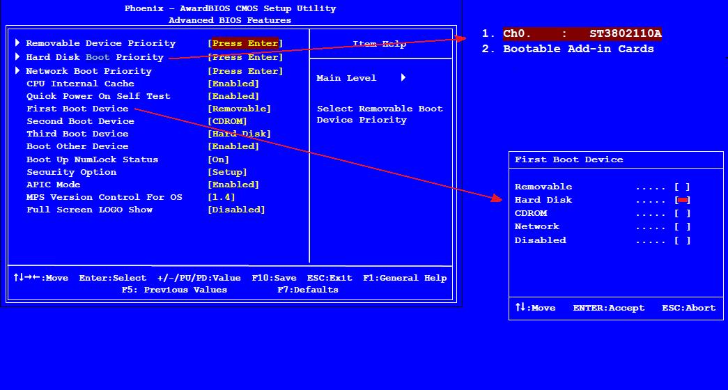

im Bios auf boot device
und dann die platte auf pos. 1 dann muss es gehen

Leider ist das schon der Fall, das wäre ja so schön einfach gewesen, aber es will einfach nicht.
Gruß Andy
klingt für mich nach einem nicht korrektem bootloader, weil die eigentliche slave hdd evtl ne niedrigere ID auf dem SATA controller hat.
sicher das da alles stimmt?
schau nochmal genau nach

Genau unter "Hard Disk Boot Priority" mußt du die Samsung Eco Green: HD 103UI auswählen ! Dann sollte es klappen.
Grüße DMHas
Na ja, ich habs meiner Meinung nach richtig gemacht. Aber seht selbst... Und das letzte Bild ist nicht die Festplatte, sondern die CD :(
Gruß Andy
Und nochmal die Vista-DVD gestartet und reparieren gemacht?
Neuestes Mainboard-Bios ist drauf?
