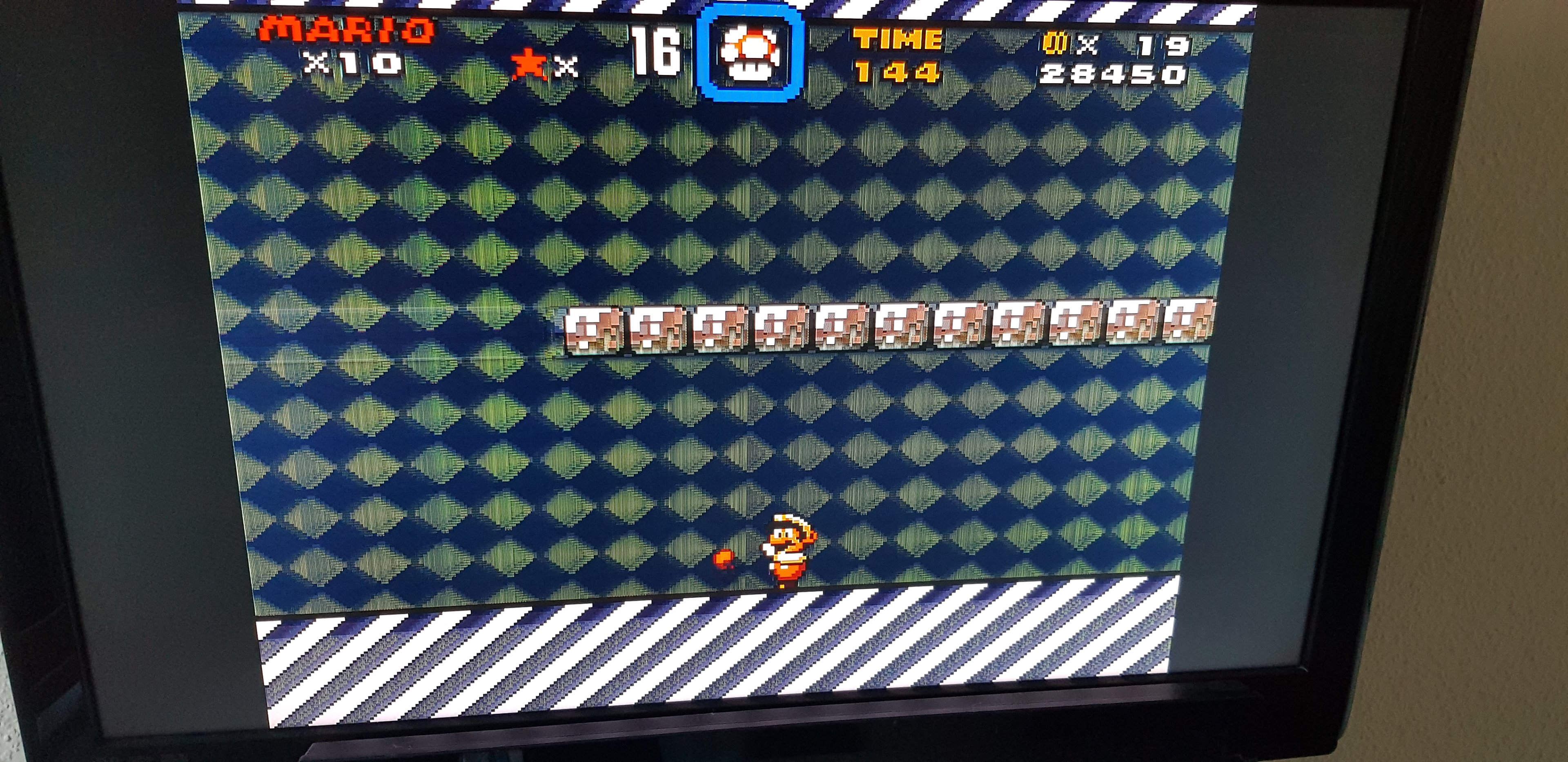

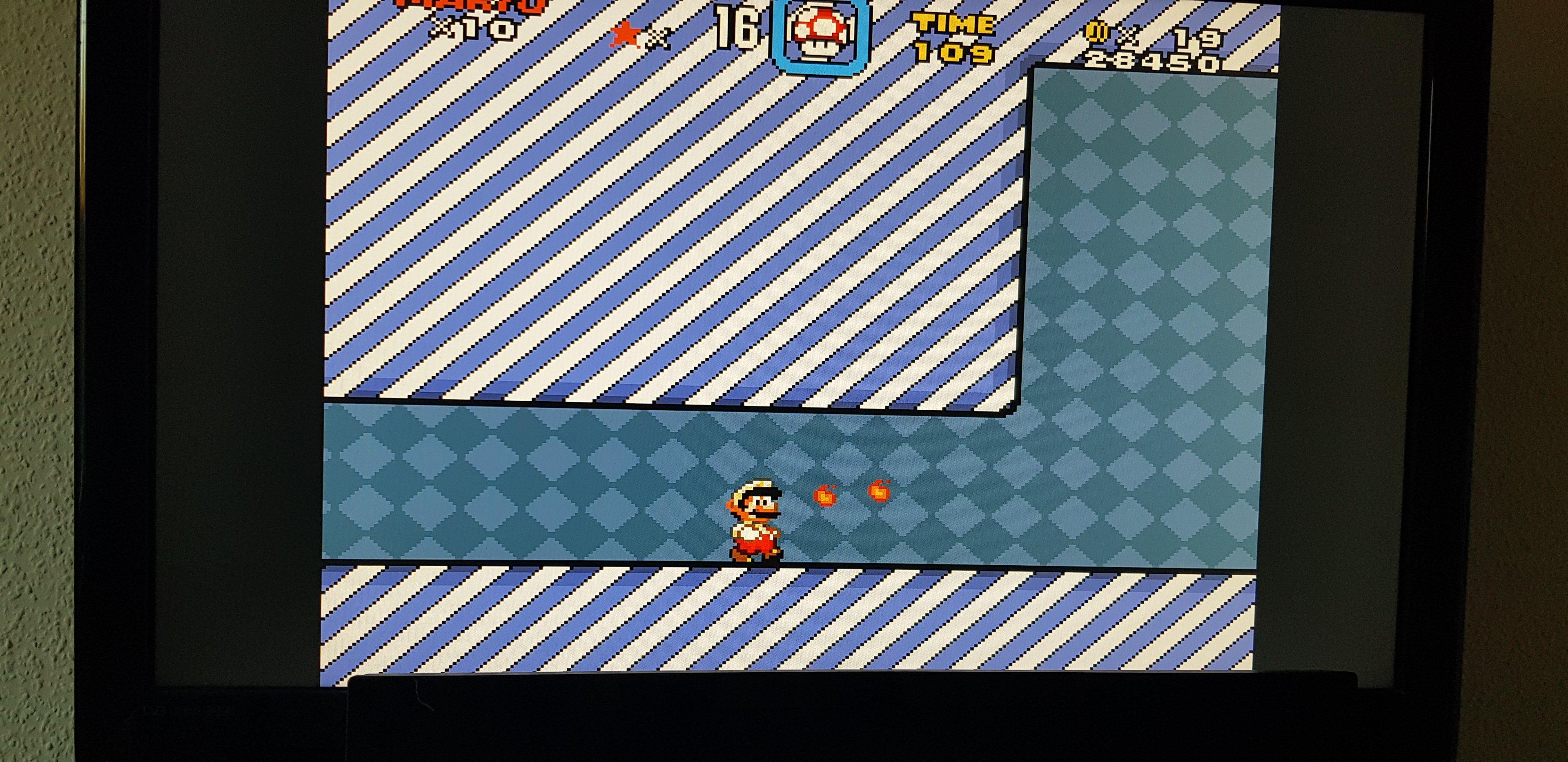

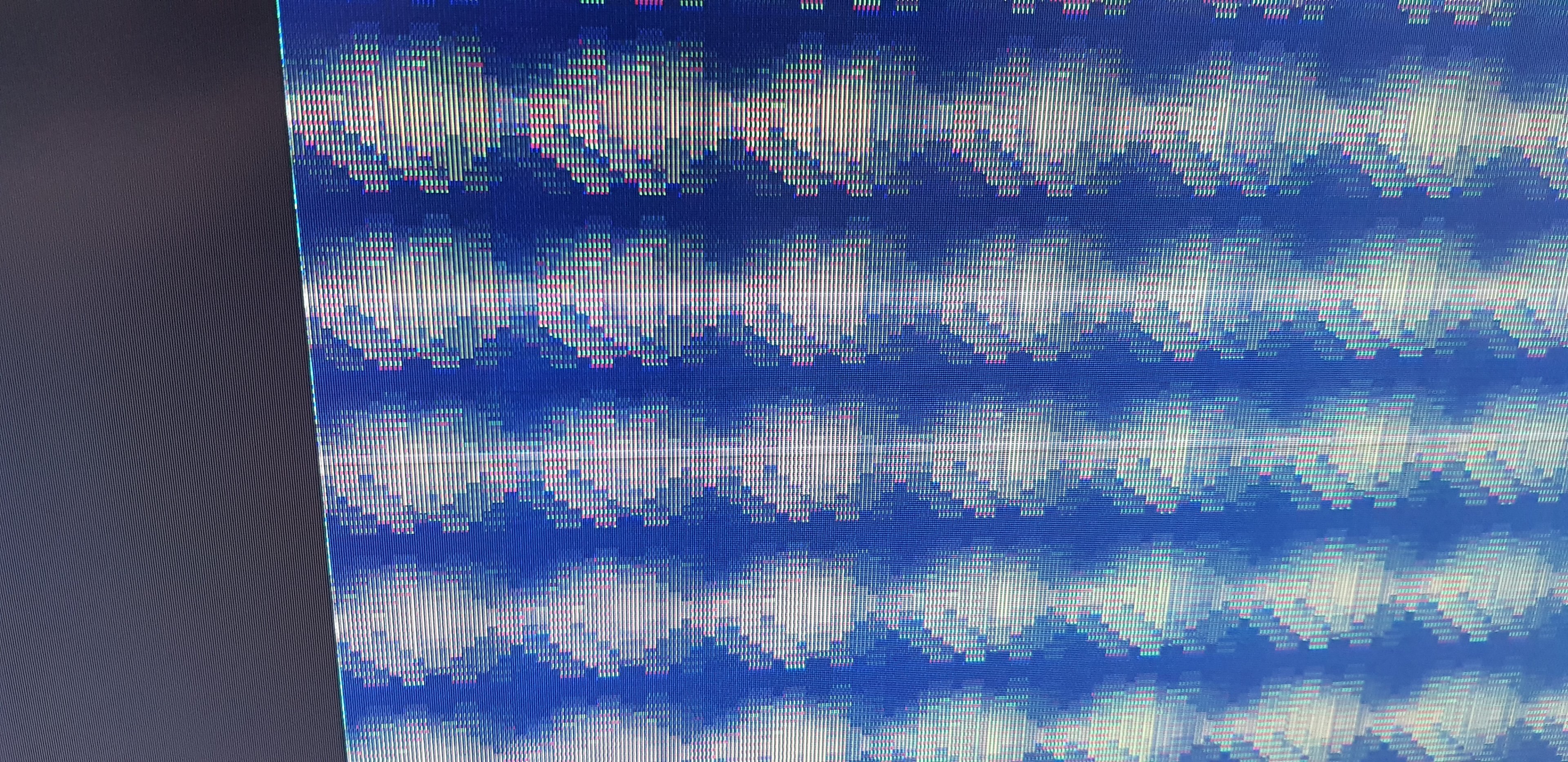

ich habe seit vorgestern ein Problem mit meinem Fernseher bei dem mir Google nicht wirklich helfen konnte. Zuvorderst möchte ich klarstellen, dass zu der Sorte Menschen gehöre, die nicht gerne Dinge wegwirft, die mit einer lohnenswerten Reparatur noch zu retten sind. Zum Problem:
Mein Fernseher (Samsung LE37M86BD) hat seit zwei Tagen ein Problem mit der Bildwiedergabe. Die Farben verändern sich und sichtbare, verfärbte Linien entstehen auf dem Panel, die auch vorhanden sind, wenn kein Endgerät angeschlossen ist. Es erinnert ein wenig an defekten RAM einer Grafikkarte. Damit einhergehend ändert sich die Helligkeit des Displays: Manches Mal ein flackern, ein anderes Mal heller und dunkler werdend. Anschlüsse als Fehlerquelle habe ich ausgeschlossen, da sie keinen Einfluss auf das Verhalten nehmen. Neustart und Werkseinstellungen brachten keine Abhilfe.
Doch es gibt einen Anhaltspunkt , der mich glauben lässt, dass noch etwas zu reparieren ist. Das ganze Phänomen tritt nicht sofort nach dem Start auf, sondern erst ein paar Minuten nach dem Einschalten und darüber hinaus normalisiert sich das Bild auch mittendrin für ein paar Minuten.
Daher meine Frage, woran es liegen es könnte. Eine kalte Lötstelle? Eventuell das Mainboard oder doch das Panel?
Das Teil ist zehn Jahre alt, aber ich bin zurzeit finanziell anderweitig gebunden und möchte die Anschaffung eines neuen Fernsehers gern hintanstellen, sondern lieber meinem Lötprofi aus dem Ort vorstellen. Die Ferndiagnose soll dazu dienen, dass ich nicht viel Geld dafür ausgebe, um eine Totalschaden-Diagnose zu erhalten. Bilder habe ich angefügt. Das Motiv ist zwar nicht gut gewählt, aber ich nutze den Fernseher ausschließlich für Netflix und Retrokonsolen.

Das kann alles sein. Controller-Fehler, das wäre dann Platine wechseln, bis "Panel-Fehler". Und bei Letzterem ist jeder Fernseher jeder Marke wirtschaftlich Schrott. Selbst ein teurer Loewe für 3.000 €, der auf Langlebigkeit und Reparieren ausgelegt ist, ist dann Schrott.
Da bleibt wirklich nur in Fachgeschäft aufsuchen. Aber die weden ein gewaltiges Problem haben. Ersatzteile bei einem 10 Jahre alten Samsung Fernseher?! Kannst du ... ziemlich vergessen.
Also auf den Fotos sieht es so aus als ob es am SNES liegt. Der Hintergrund im Spiel hat Störungen und die Punkteanzeige sieht gut aus.

Ahso, guter Einwand. Ist das immer, egal von welchem Gerät das Signal kommt? Auch beim Fernsehen oder so?
hatte diesen gleichen fehler auch an meinem samsung. wenn du ihn auf den "füssen" hast und nciht aufgehängt, dann beweg den mal nach vorn und zurück .. wird es weniger ? wenn ja kann ich dir nur sagen, dass die fachmännische reperatur teurer ist als ein vergleichbares gerät neu zu kaufen
Vielen Dank für eure Antworten. Ich werde den Fernseher morgen abbauen und den Fuß montieren. Dann probiere ich das mit der Neigung aus. @Chesterfield Welche Diagnose wurde bei dir gestellt?
@tylergames @Smily
Ich kann ausschließen, dass es vom SNES kommt. An einem anderen Gerät getestet und der Fire-TV-Stick zeigt die gleichen Probleme auf allen HDMI-Eingängen.

Sieht nach Platinen oder Panel aus, wenn man nicht zufällig Organspender hat, dann leider finanzieller Totalschaden.
Was ärgerlich ist, aber bei Fernsehern unter 40" gibt es einfacher Geräte schon im Bereich um 250€

Ich resümiere: Defekt ist nicht genau lokalisierbar und daher kann nur eine aufwendige und teure Fehlersuche Abhilfe bringen. Stimmt meine Einschätzung?
Aufschrauben und nachsehen ob einem optisch etwas auffällt (Kabel gelöst, Lötstellen bei Anschlüssen überprüfen, nach möglichen aufgebähten/ausgelaufenen Kondensatorennsuchen) . Wenn nicht, damit leben solange der Tv noch halbwegs geht oder sich einen neuen/gebrauchten besorgen.

Ich habe exakt das selbe Problem mit meinem, ja er ist schon älter, 13 Jahre alten Samsung UE46C6700.
Aber auch ich bin kein Fan vom generellen wegwerfen und frage mich, ob es hier eine Möglichkeit gibt den Fernseher kostengünstig zu reparieren?
Der Fernseher flackert stellenweise recht hell und das Bild ist teilweise für ein paar Sekunden "eingefroren".
Exakt jeder 2. "Pixel" über den ganzen TV verteilt - man sieht also immer eine Zeit lang die letzten Frames zur hälfte und das aktuelle Bild zur hälfte, gleichzeitig / ineinander.
Das Problem ist vor wenigen Wochen aufgekommen und wird mit der Nutzung immer stärker / präsenter.
Vielleicht weiß man mittlerweile mehr von diesem Fehler und woran es liegen könnte und kann Tipps geben?
Hiermit somit nur noch mal ein letzter Versuch den Fernseher vor der Mülldeponie zu retten..
Die verschiedenen Elkos mit einem Multimeter durchmessen und schauen ob die Referenzwerte noch eingehalten werden, wenn nicht dann diese ersetzen.
Die teuere Variante wäre alle Platinen auf Verdacht ersetzen und hoffen dass es nicht am Panel/Panelansteuerung liegt.
Mehr kann man nicht machen
