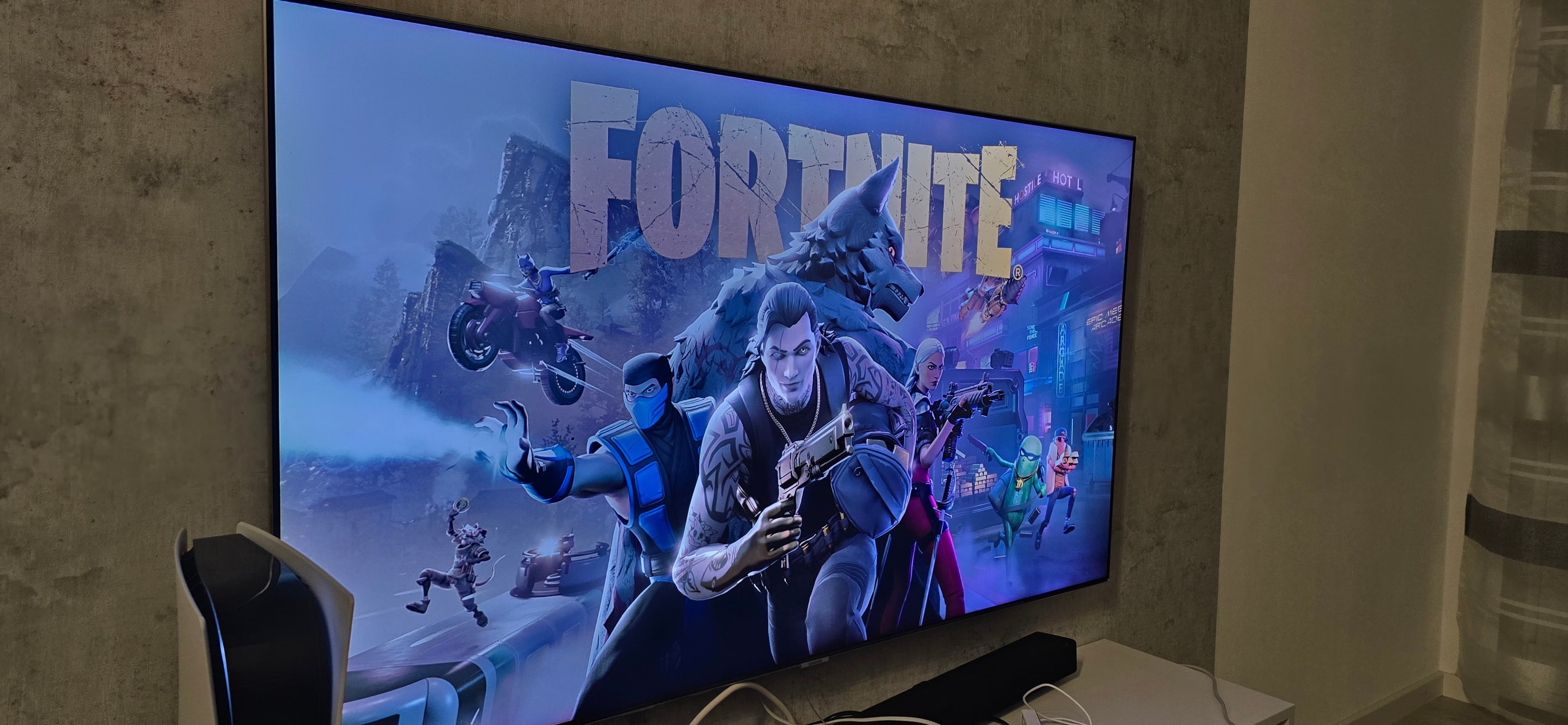

Servus,
Ich habe mir auch den selben tv gebraucht gekauft. Vorort auch getestet aber scheinbar war es der falsche Winkel gewesen.
Zuhause angekommen exakt der gleiche Fehler, linke Seite ohne Farbe.
Nur habe ich auch ein paar Verzerrungen im Bild.
Ich habe mich mit dem Verkäufer auseinander gesetzt dieser wollte mir keinen Cent zurück geben. Zum Glück war dieser auf Kleinezeugen noch gewerblich gemeldet so konnte ich von meinem Rückgabe Recht Gebrauch machen was er erst abgestritten hat aber am Ende doch zugestimmt hat.
Ich muss ihm die one Connect Box mit den Kabeln zurück senden den Fernseher behalte ich.
(Nachdem ich den defekt festgestellt habe und mir die Produkt Fotos nochmals angeschaut habe sieht man dort deutlich das die Farbe fehlt.Also kein Transport Schaden)

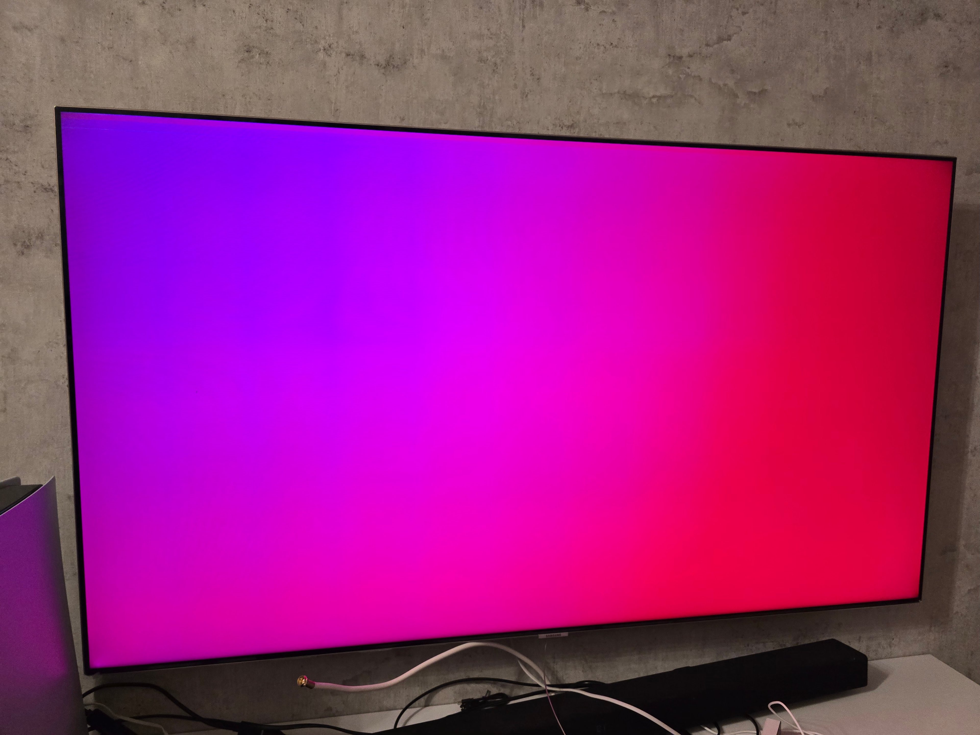

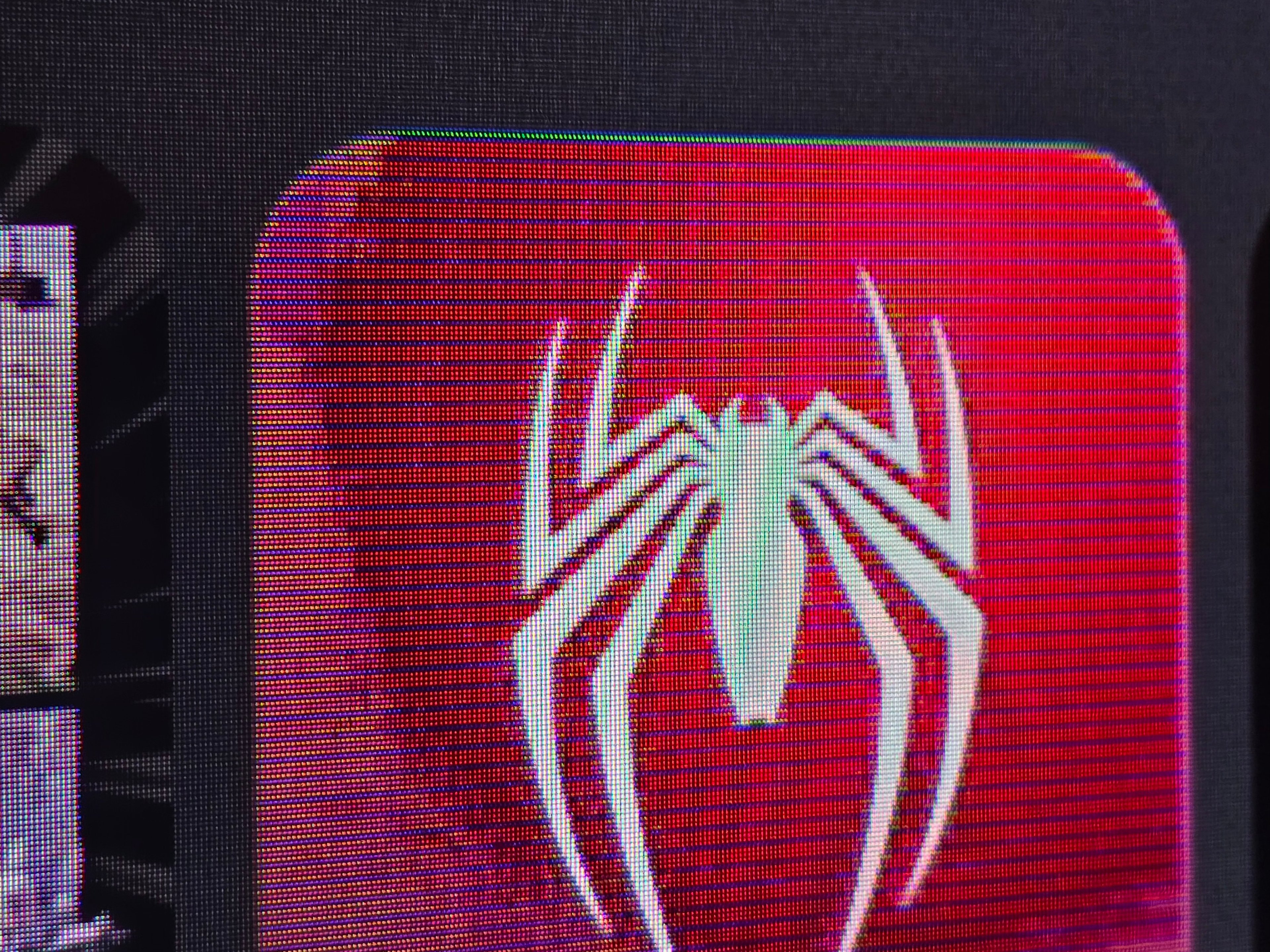

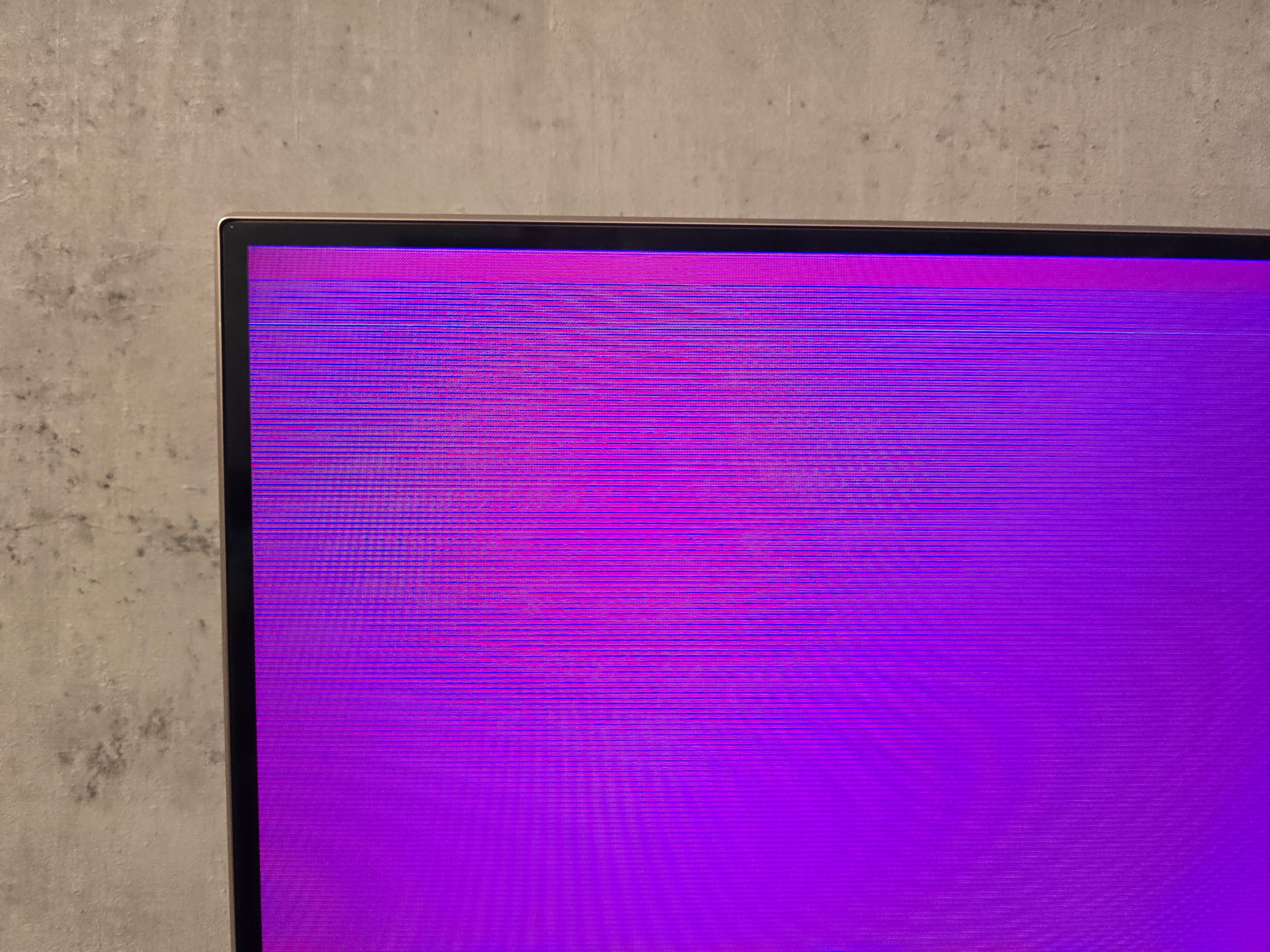

Ein zweiten defekten Fernseher habe ich jetzt bestellt mit one Connect Box und allen kabeln Wandhalterung etc... Um aus zwei einen zu machen
Dieser hat ab und zu unten um Bild weiße und schwarze Streifen.
Laut Verkäufer ist das Panel nicht defekt aber jetzt nach dem Video hier denke ich das es doch defekt sein wird.
Ich schraube mal heute Abend den ersten defekten Fernseher wo ich das Geld zurück bekommen habe auf und schau mal rein ob da schon was mit Tesa abgeklebt wurde.
Hier nochmal die Bilder von den ersten defekten von dem ich das Geld zurück bekommen habe.
