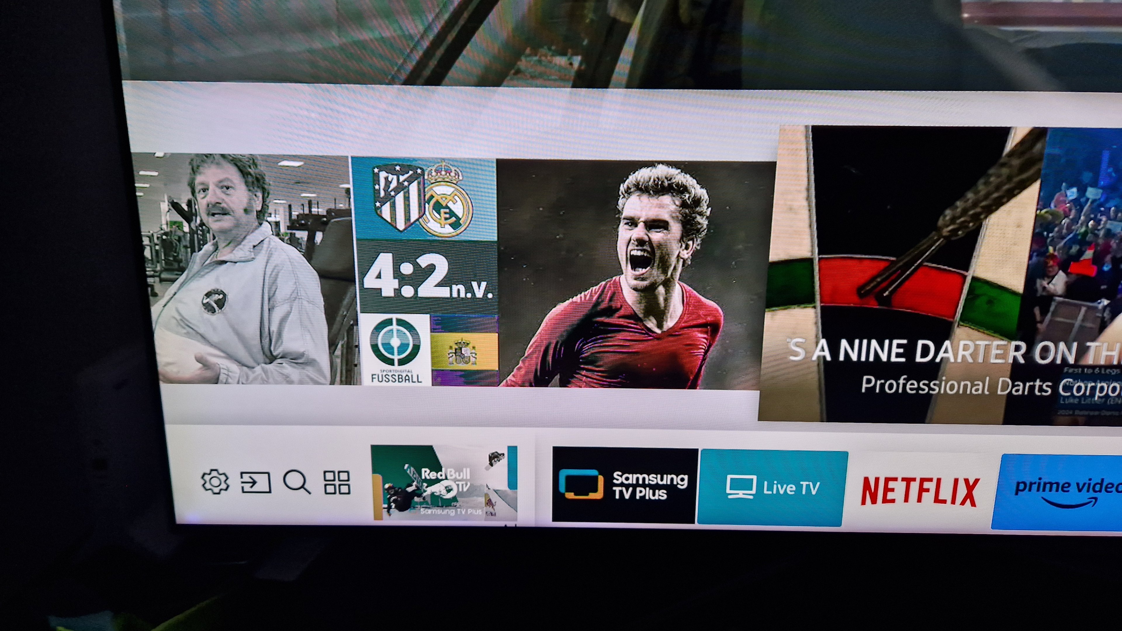

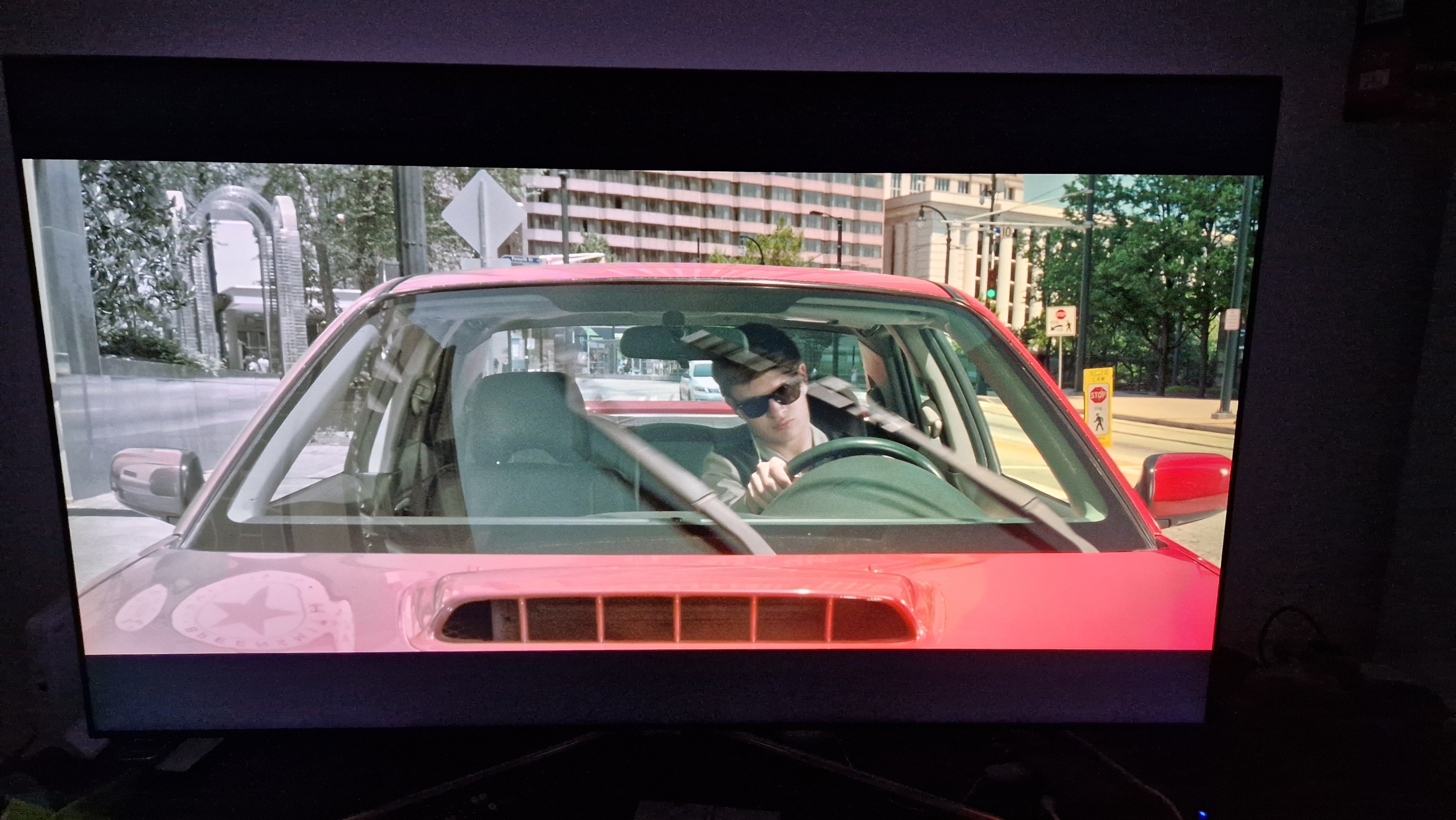

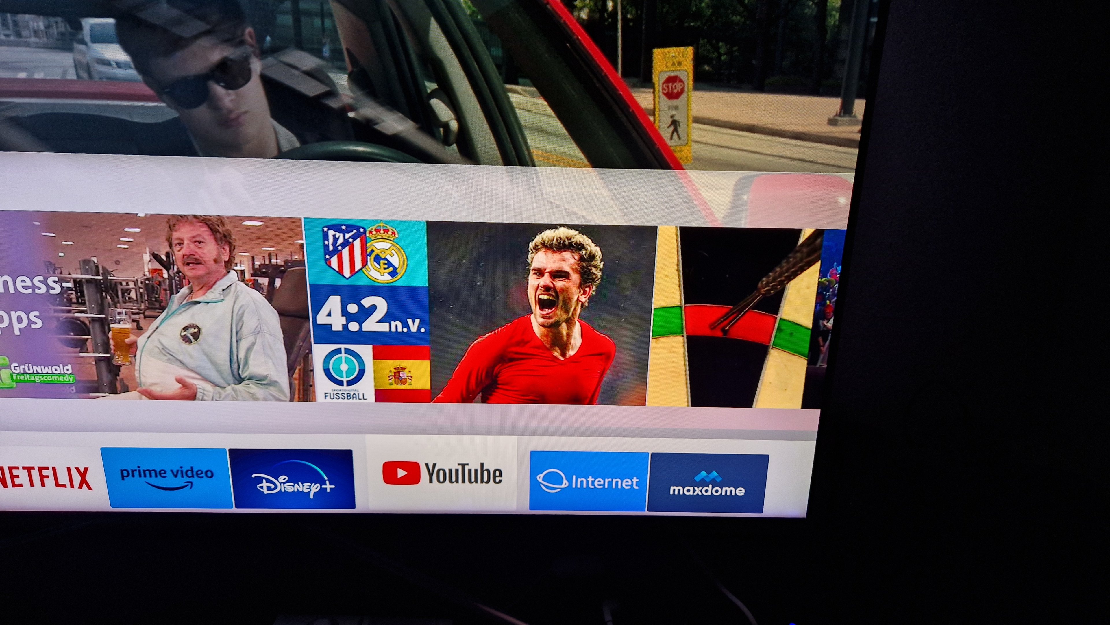

Hallo, ich habe mit gestern ein gebrauchten Samsung Q7F 55 Zoll Fernseher gekauft, dieser hat eine One Connect Box.
Habe diesen Vorort testen können, war auch alles ganz normal, hab den mit dem Auto nachhause gebracht.
Und als ich Zuhause war, ist mir direkt aufgefallen, dass die Farben auf der linken Seite vom Bildschirm verblasst sind. Auf der rechten Seite sind die ganzen Farben normal.
Habe den Fernseher schon zweimal zurückgesetzt (einmal über die Einstellungen und über das Service Menü) und einen Powerreset wurde auch schon durchgeführt.
Alle Bildeinstellungen wurden schon ausgetestet und ein Bildtest habe ich auch schon gemacht.
Wahrscheinlich ist das ein Schaden der Während der Fahrt nachhause entstanden ist.
Kann es sein das die Hauplatine im Fernseher beschädigt wurde? Oder was könnte es sein, vielleicht hatte jemand das Problem schon?
Vermute halt das es von den Erschütterungen kam, während der Fahrt, denn Vorort war alles normal, ein YouTube Video habe ich mir beim Verkäufer auch angeschaut.
Die neuste Version ist drauf, und Garantie hat es nicht mehr. Ich könnte aber versuchen das Ding selber zu reparieren.
Ich hoffe ihr könnt mir da irgendwie weiterhelfen.
Hier noch ein paar Bilder:
Wenn du ihn liegend transportiert hast, kann ich mir gut vorstellen, dass während der Fahrt das Display einen Schaden bekommen hat.
Stand das Dingen direkt am Fenster in einer hellen Umgebung? Dann hätte man das evtl. nicht sehen können?
Sieht aus wie durch die Sonne ausgeglichen..?
Wenn das Problem bei allen Eingängen/Quellen auftritt, vermute ich einen Defekt an der Hintergrundbeleuchtung des TV.
Ja liegend im Auto, aber er lag nicht auf dem Display sondern auf der Rückseite.
Es stand beim Verkäufer in einer hellen Umgebung, dennoch waren seine Fenster rechts und der Schaden ist links.
Das schadet keinem TV..
Ist eben 7 Jahre alt der TV und wer weiß was die QLED Beschichtung mitmachen musste.
Für mich sieht es nach Sonneneinstrahlung aus.
Ein neues Display wird sich nicht lohnen, wenns das überhaupt (noch) zu kaufen gibt.
Haben QLED Systeme irgendwelche Farbfilterfolien die sich verschoben haben könnten?
Ich denke, ich würde da nen Garantie-Fall drauß machen

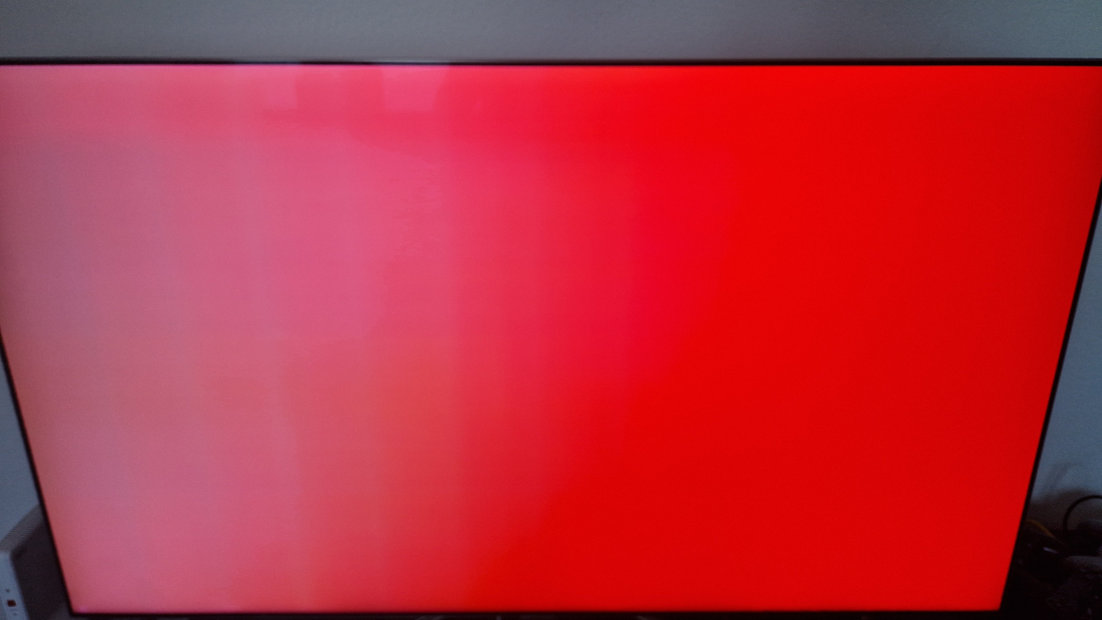

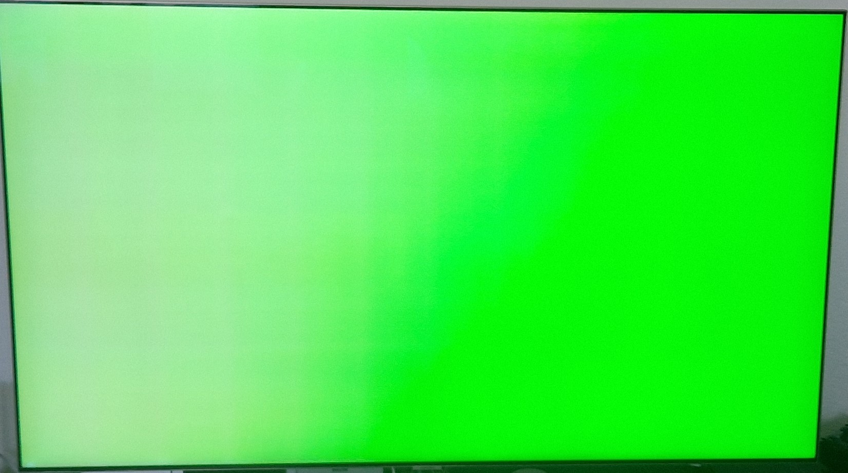

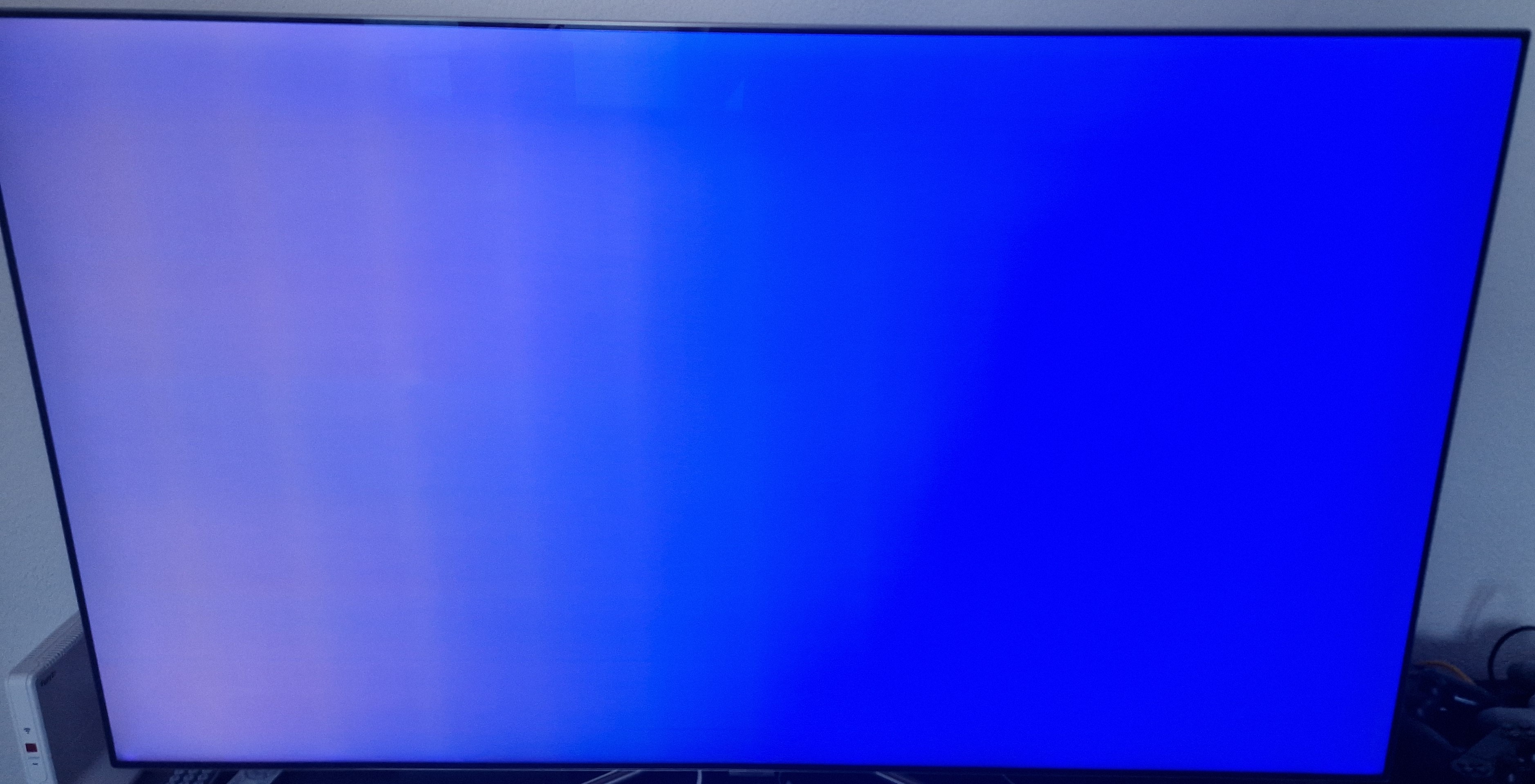

Tritt es bei allen Farben auf?
Kannst du Mal vollflächig Rot, Grün, Blau, Weiß testen?
Reaktionen: Maximusfrr
Stimmt teste ich gleich, Habe es bis jetzt nur mit Filmen getestet. Außerdem habe ich einen Kompletten weißen und schwarzen Bildschirm getestet war aber alles normal.
Habe es getestet, hier die Bilder
