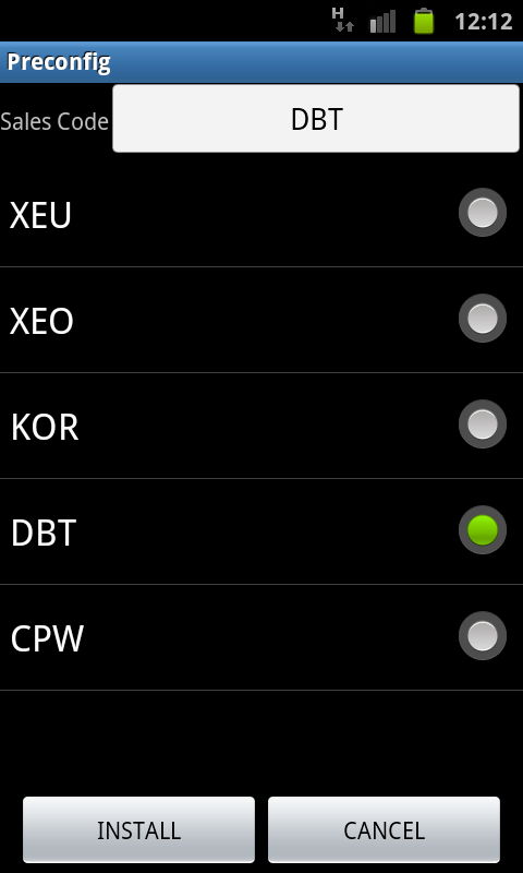

Gib mal *#272*IMEI# ein und schau mal ob da noch andere Sales Codes außer VD2 stehen.
Könnte mir gut vorstellen das es daran liegt auch wenns eigentlich gehen sollte, weils ja unlocked ist.

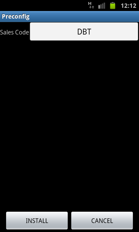

NORMiNATOR schrieb:
Wenn ich dann auf Install gehe steht da "Must be THREE chars"
Bei dir siehts wahrscheinlich aus wie auf dem 2. Bild, oder?

Wenn alles geklappt hat wählst du im Handy wieder *#272*IMEI#, wählst DBT aus und drückst auf Install (falls es nicht sowieso schon DBT ist).
