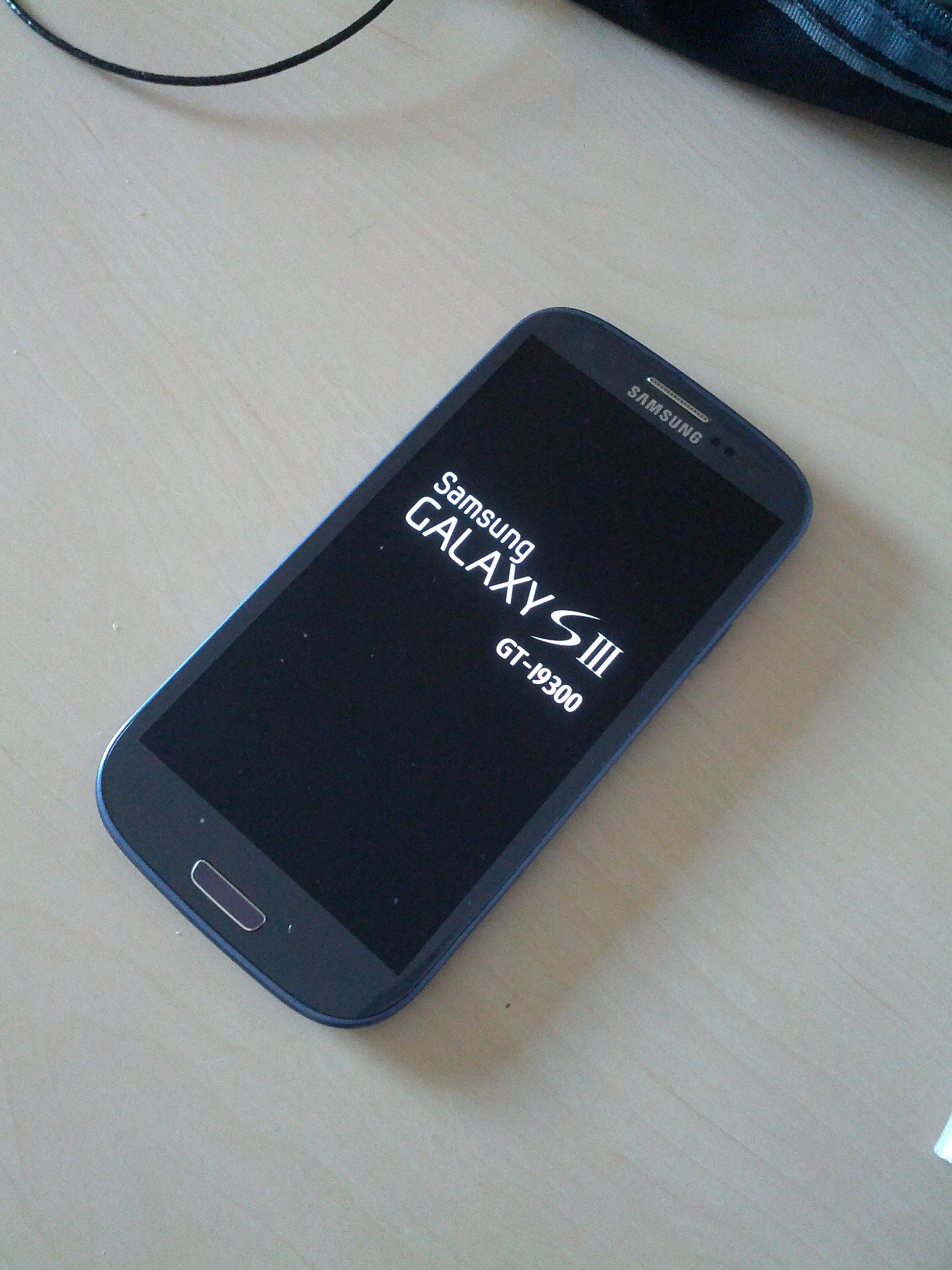

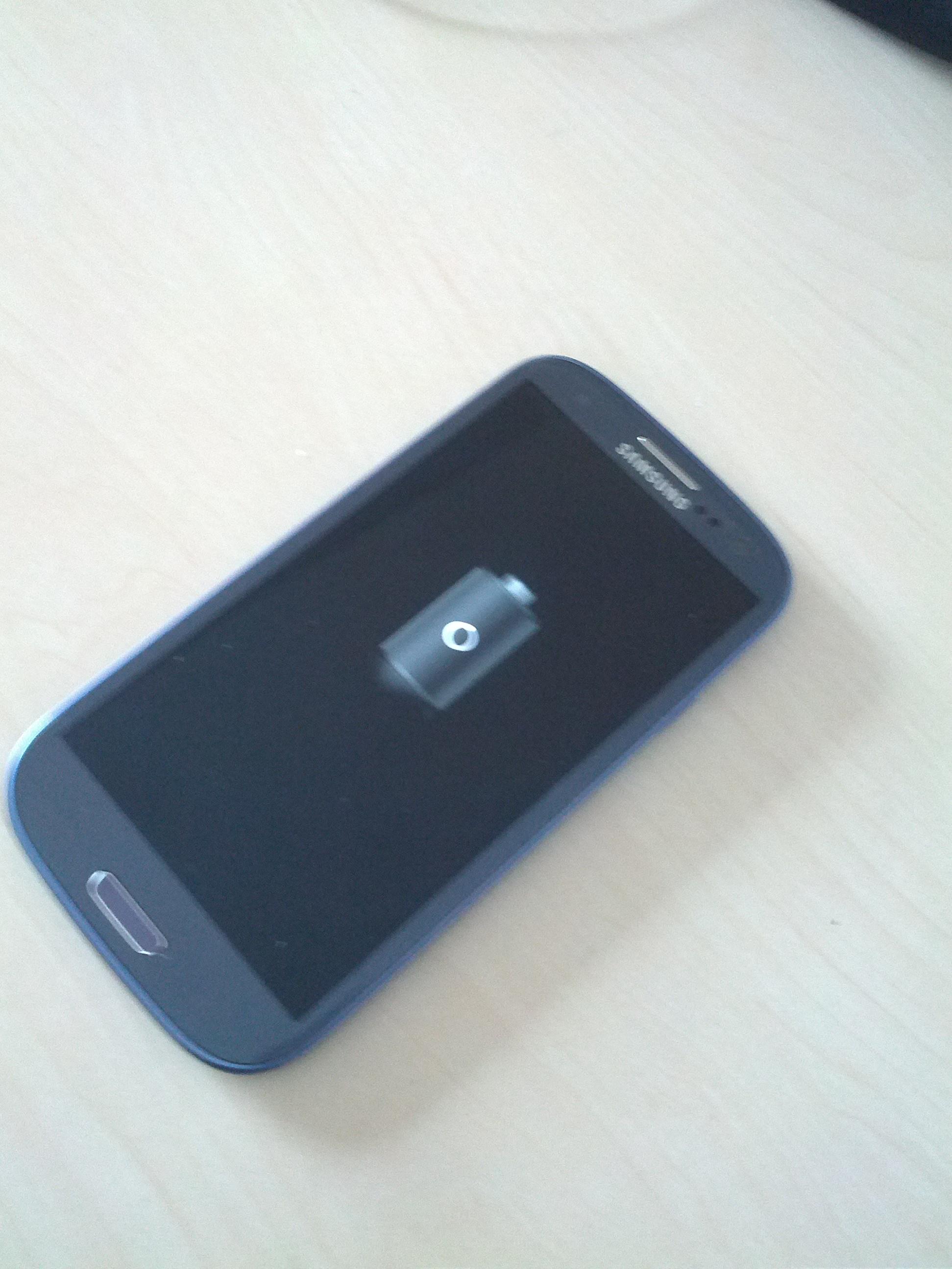

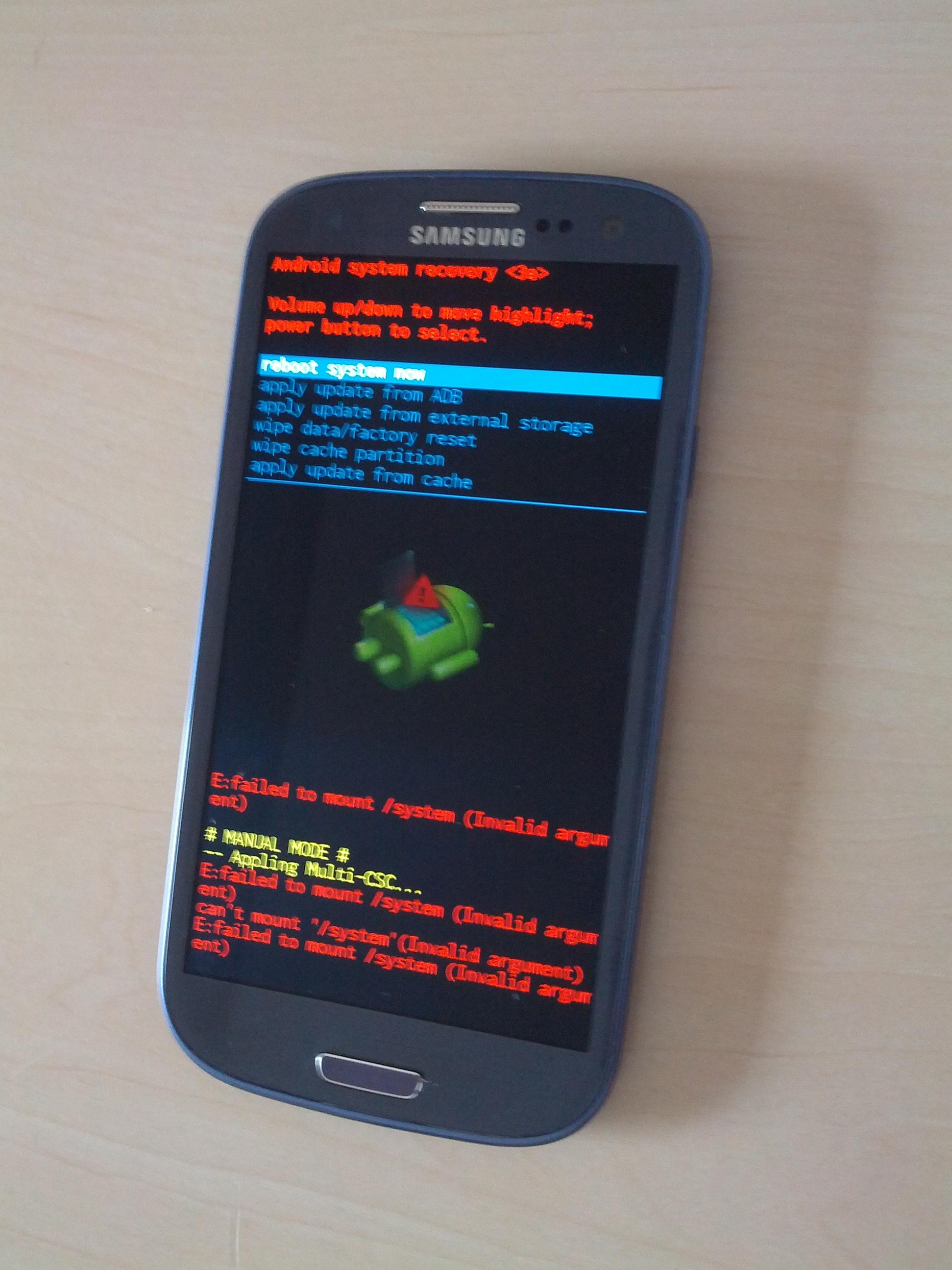

Moin,
ich hab genau das gleiche Problem wie der Theardersteller und hab jetzt auch noch mal ein paar Fotos beigefügt.
Zunächst wollte ich erst einmal wissen, was das überhaupt für ein Fehler ist und warum dieser so plötzlich auftritt?
Mein Handy ist etwas über 2 Jahre alt und wurde damals bei der Telekom gekauft.
Seit gestern lässt es sich nicht mehr aufladen. Entweder erscheint beim Hochfahren das Samsung Logo oder aber beim Aufladen die leere Akkuanzeige. Will ich einen Factory reset durchführen, was mir auch gelingt aber das Problem nicht löst, steht in roter Schrift E:failed to mount....
@zogger CkY Sind deine Lösungsvorschläge genau für dieses Problem gedacht, oder ist mein Handy ist reif für die Tonne?

Nee die Lösungsansätze sind auch für deins gedacht, aber dei dir deutet alles auf prbleme mit dem Internem speicher hin, versuchen kannst du es erstmal mit TWRP die daten zu retten, ( sofern sich der speicher Mounten Lässt) ansonnsten wird dir nix übrig bleiben als mit .pit und RE-partiton zu flaschen, danach sollte es wieder funktionieren, wenn nicht daann ist es wohl eher ein fall für die tonne.

Chuck92 schrieb:
Das Flashen hat die Lösung gebracht. Mein Handy geht wieder.
