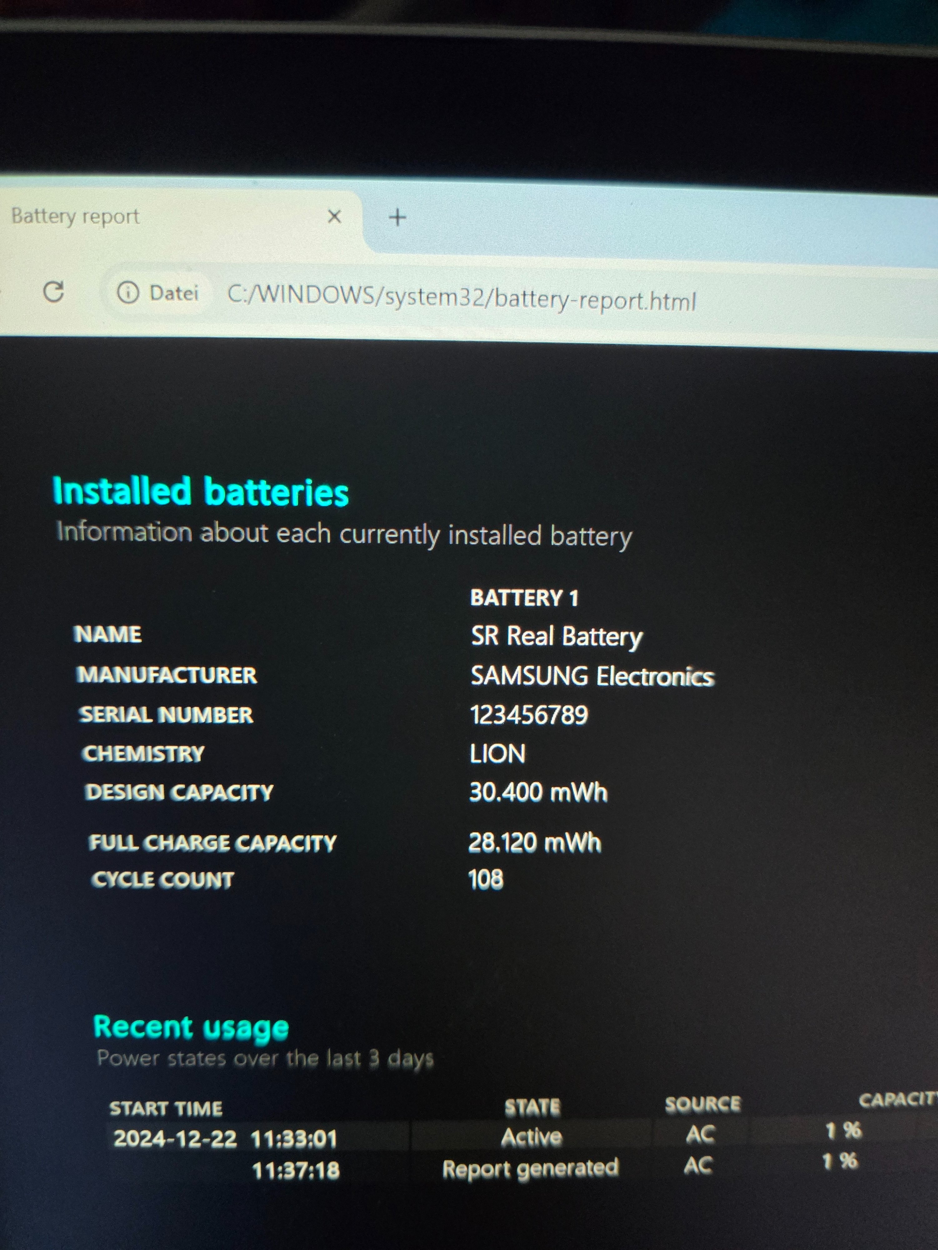

Hallo mein Galaxy Book W627 lädt auch nicht mehr. Es funktioniert nur noch im Netzbetrieb. Beim Battery Report kam folgendes heraus:
Ist der Akku durch? Oder könnte ein Wechseln der Ladebuchse helfen? Verschiedene Kabel und Ladegeräte habe ich schon probiert. Auch den Akku Treiber habe ich schon deinstalliert und neu installiert. Das Gerät ist ca. 7 Jahre alt.

Ja stimmt, widerspricht sich. Nutze es hauptsächlich auf Außenterminen für die die Arbeit.
Ist der Akku denn hinüber? Für mich sehen die Werte ganz ok aus, muss aber auch sagen, dass ich keine Ahnung davon habe.
Die Werte sehen nicht verdächtig aus, das ist korrekt, aber das Verhalten ist schon eigenartig.
So oder so würd ich da kein Geld mehr reinstecken, das Gerät ist keine 100€ mehr wert.
Dann nimm ein neues Gerät durch die IT Abteilung oder wenn Du selbstständig bist, setz es von der Steuer ab. In den alten Knüppel würde ich nichts mehr investieren.
Danke euch. Eine IT Abteilung haben wir nicht. Das Tab ist ein Privatgerät das ich dienstlich nutze. Das Programm welches wir nutzen läuft nur auf Windows und so kann ich darin direkt handschriftlich dokumentieren. Dann muss ich halt mal testen, wie funktional es mit einer Powerbank läuft.
