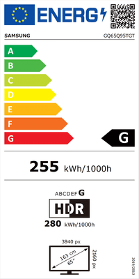

Richtig, generell ist das so, aber diesmal gibt schon einen Unterschied
2020/2021
SAMSUNG GQ65Q95TGT (2020) = 1000 Stunden 255 kWh und HDR 280 kWh (BILD)
SAMSUNG GQ65Q95TCT (2021) = 1000 Stunden 145 kWh und HDR 312 kWh (BILD)
Auf der Webseite sind es dieselben Werte, aber die Label beim verkauf unterscheiden sich, so ganz logisch ist dass nicht
das wird wie bei den sony KD und KE sein,
die Helligkeitswerte wurden für die Auslieferung angepasst um den EU Energievorgaben / Labeln folge zu leisten.
Sie unterscheiden sich also nur in der voreingestellten Helligkeit und dem dadurch resultierendem jahresenergieverbrauch.
Die KD-XH Modelle und die KE-XH Modellen sind absolut baugleich und unterscheiden sich nur durch die voreingestellte Bildschirmhelligkeit im Standard Bildmodus. Dies ist eine Umstellung durch die neue Energieverordnung für TV‘s durch die EU, welche ab dem 01.03.21 gültig ist.
Siehe auch hier aus der Artikelbeschreibung der neuen KD-XE Modellen:
siehe
http://www.hifi-forum.de/viewthread-144-10146-91.html#4527
