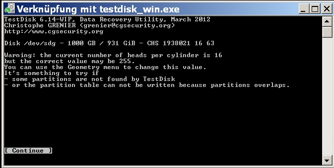

Komisch, dachte ich, fuhr den PC hoch und starte Testdisk nochmals und änderte den Wert von 240 auf 255 - und dann fing das Desaster erst wirklich an - Windows fuhr nicht mehr hoch, auch nicht im abgesichertem Modus. Ich habe leider keine Ahnung mehr, was ich dann alles ausprobiert habe, ausserdem wäre dies ein seitenlanger Bericht, nur soviel, die Daten konnte ich zumindest größtenteils retten, allerdings gingen irgendwann 2 der Partitions verloren - kein Unfall, ich habe sie bewußt gelöscht, die Daten waren ja eh gesichert.

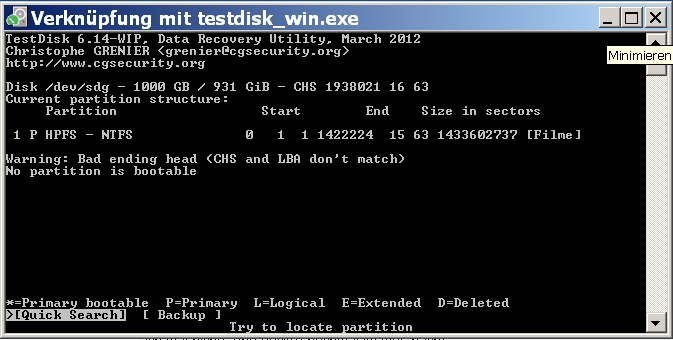

Im nächsten Posting stell ich dann ein paar Screenshots von Testdisk rein.
So, hier nun die Bilder:
samsung-02-jpg.276658
und
samsung-03-jpg.276659

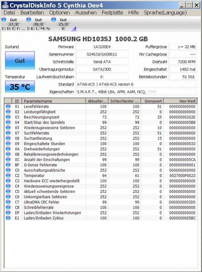

Hier noch ein Bild von CrystalDiskInfo :
samsung-04-jpg.276662

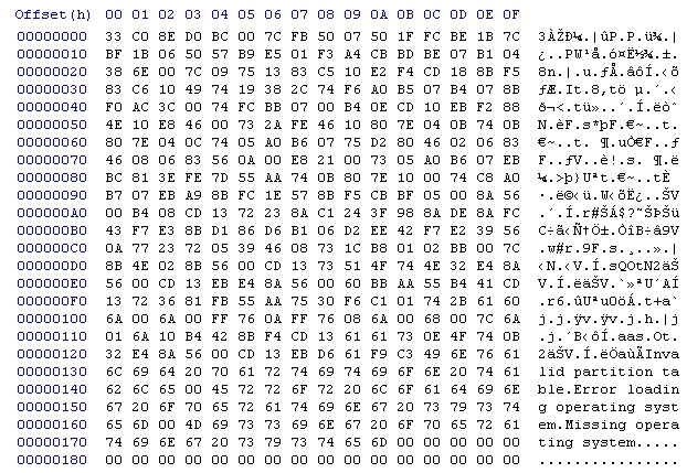

Ich habe von dem Fenster des HxD einfach mal einen Screenshot gemacht:
screenshot-hxd-01-jpg.276839
In der Zeile 0000120 beginnt es:
Invalid partition table. Error loading operating system. Missing oerating system.
Also ich bin kein IT-Fachmann und habe bis dato noch niemals die MBR geöffnet -
ich wußte bis gestern nichtmal, wie das geht.
Aber da drin steht ja klipp und klar dass die Partition Table ungültig ist.
Was mir absolt unklar ist, ist das angeblich fehlende Operating System -
was kann damit gemeint sein - Betriebssystem des PC oder der Platte?
Da bin ich vorerst mal vollkommen ratlos ....

:) Beim Booten liest das BIOS den Sektor 0 in den RAM und verzweigt dann an den dort abgelegten Programmcode. Bis zur Adresse 0x128 stehen die dazu nötigen Instruktionen, um aus der ab 0x1BE beginnenden Partition-Tabelle jene herauszufinden, die das "Active" Bit gesetzt hat, die ersten Sektoren am Partitionbeginn einzulesen und dort dann mit der Instruktionsausführung fortzusetzen.
Nur bei dabei festgestellten Fehlern wird eine dieser drei Meldungen, welche Du gefunden hast, am Schirm ausgegeben.

Ich glaube fast, das Kabel ist defekt. SMART zeigt dazu ja auch eine Menge UDMA-CRC Errors. Probier's mal mit einem neuen, und wenn's das nicht ist, steck die Platte mal an einem anderen Port an. Dabei kann sich auch im BIOS die BootDevice-Reihenfolge ändern (kontrollieren!)

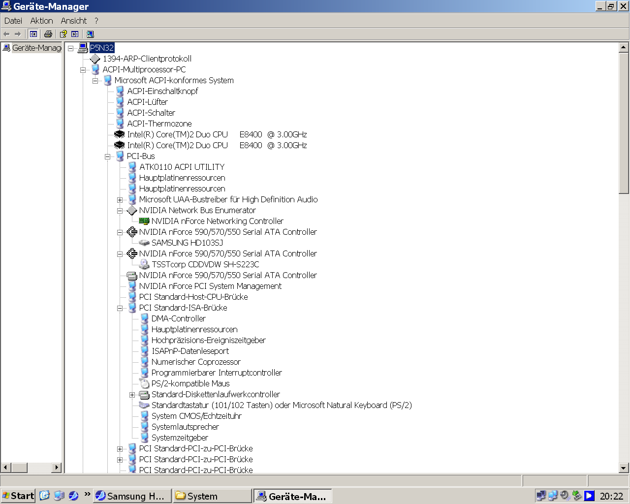

Jetzt. wo ich diese Daten hier reintippsle, frag ich mich, erstens warum die HD103SJ hier an erster Stelle aufgelistet wird und zweitens warum sie die gleiche Adresse hat das TSST CDDVDW Laufwerk ???
Achja, nochetwas, diese Konfiguration hat ohne Abstürtze oder sonstwelche Macken mittlerweile bald 4 Jahre reibungslos funktioniert - wobei ich nicht weiß, ob es dabei immer die gleichen Adressen wie oben angegeben waren.

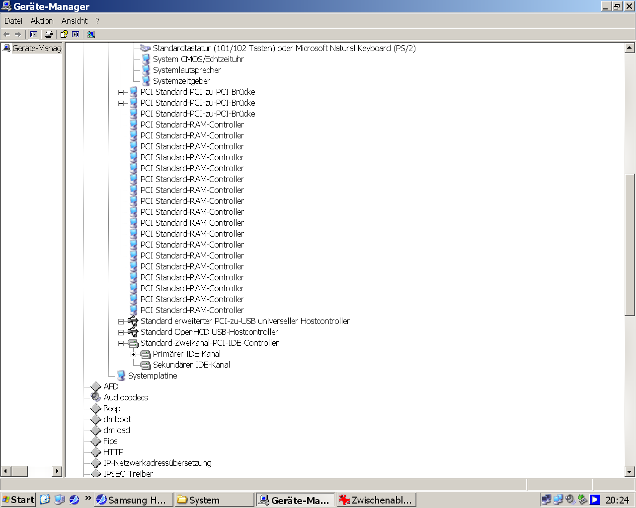

Poste mal den Gerätemanager-Schirm, aber vorher im Menü auf Ansicht: "Geräte nach Verbindung" einstellen und dann solange die + aufklappen, bis die IDE/SATA Controller und die daran angeschlossenen Geräte (HDDs, DVD) alle zu sehen sind (nach Anstecken der Samsung1TB).
Bist Du sicher, wenn die Platte beim Power-on dranhängt, dass die nicht als erste Boot-Device in der Boot-Reihenfolge im BIOS erscheint?
Nein, sicher bin ich da nicht ....
Hier mal die Bilder:
geraetemanager-01-png.276924
geraetemanager02-png.276925
"Nein, sicher bin ich da nicht ...."
brauchst ja nur mit angesteckter HDD beim POST Entf/del Drücken und dann die BIOS Einstellung der Bootreihenfolge kontrollieren und wieder auf die Systemplatte einstellen.
Ich hab da so die Ahnung, bei Deinem Gebastel ist das SATA-Kabel locker geworden und die HDD wurde nicht erkannt.
Beim neu Einstecken stellt das BIOS diese in der Plattenreihenfolge an erste Stelle und will davon booten, statt von der Systemplatte. Deswegen das "Missing Operating System", weil auf der 1TB Platte ja keines drauf ist...
Die beiden nicht angezeigten Samsungs siehst Du, wenn Du am zweiten Bild unten bei "Primärer IDE Kanal" aufklappst

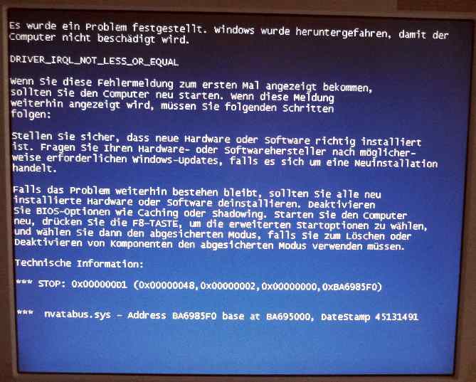

Hier mal ein Bild von der Abbruchmeldung:
boot01-jpg.277074
Ich denke echt, dass der Fehler entweder wirklich in der MBR liegt oder eben in einer Datei von XP, welche die Platte initialisieren sollte - was ist eigentlich die nvatabus.sys ???

Die Datei nvatabus.sys gehört anscheinend zu einem alten Nvidia SataRAID Treiber. Als eine mögliche Lösung könnte man den aktuellen Treiber von Nvidia installieren (15.57-nforce-winxp-32bit-international-whql ist glaube ich aktuell).
Nachtrag (falls unklar sein sollte, welcher Treiber benötigt wird):
15.57 WHQL, 2011.05.02, Windows XP
Ethernet-Treiber (v73.30) WHQL
Netzwerk management tools (v73.16) "Sedona"
WinXP IDE SataIDE Treiber (v11.1.0.43) "WHQL"
WinXP IDE SataRAID Treiber (v11.1.0.43) "WHQL"
WinXP RAIDTOOL Version (v11.1.0.43)
SMBus-Treiber (v4.74) "WHQL"
SMU-Treiber (v1.71) "WHQL"
Installer (v7.57)
(für ASUS P5N32-E SLI Plus, NVIDIA 650i)
Nachtrag 2: 15.25 WHQL, 2009.03.16, Windows XP, Chipset: NVIDIA 650i SPP (C55) + 570 SLI MCP (MCP55P)
Ethernet-Treiber (v67.89) WHQL
Netzwerk management tools (v67.96) "Sedona"
WinXP IDE SataIDE Treiber (v10.3.0.46) "WHQL"
WinXP IDE SataRAID Treiber (v10.3.0.46) "WHQL"
WinXP RAIDTOOL Version (v10.3.0.46)
SMU-Treiber (v1.61) "WHQL"
SMBus-Treiber (v4.69) "WHQL"
Away Mode Driver (v6.0.6000.107) "WHQL"
Installer (v6.69)
(für ASUS P5N32-E SLI Plus, NVIDIA 650i mit 6 SATA 3Gbps Ports - 570 SLI MCP)
Gemäss dem Chipsatz für SATA/IDE könnte nur der ältere Treiber (Nachtrag 2) unterstützt werden.
