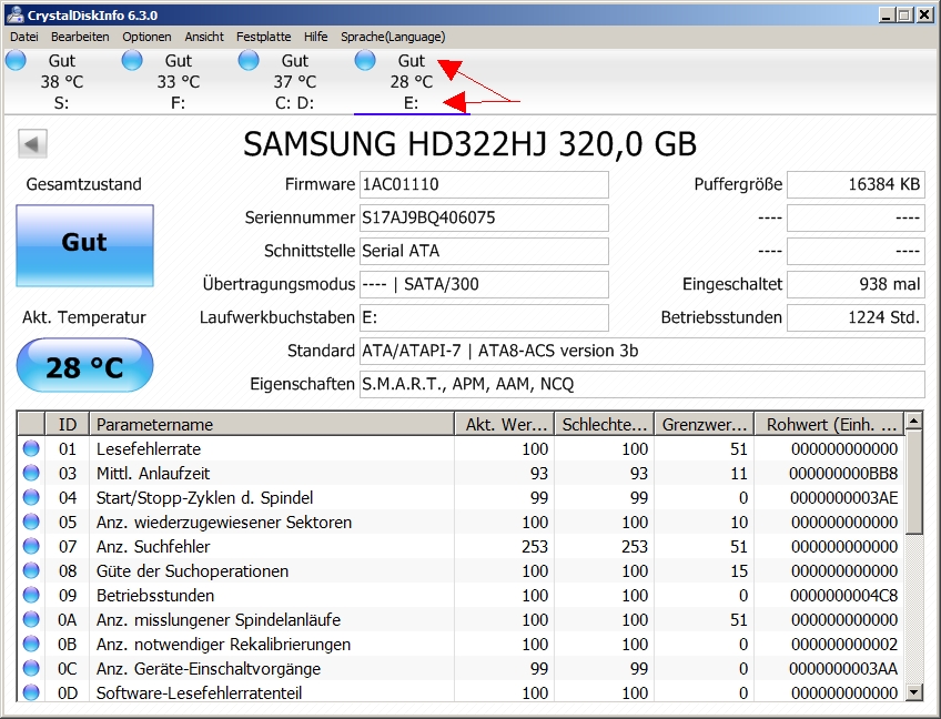

Hallo, habe gerade gebraucht eine SAMSUNG HD322HJ bekommen. Sie stammt aus einem RAID-System.
Ich habe sie in ein externes Gehäuse eingebaut und an einen USB 3.0.-Anschluss (PCIe-Karte) angeschlossen. Beim anschliessenden Download flog sie jedoch nach ein paar Minuten raus.
Das gleiche, nachdem ich das Gehäuse an einen USB 2.0- Anschluss des MB angeschlossen hatte.
HD ausgebaut und im PC anstelle des DVD-Brenners angeschlossen.

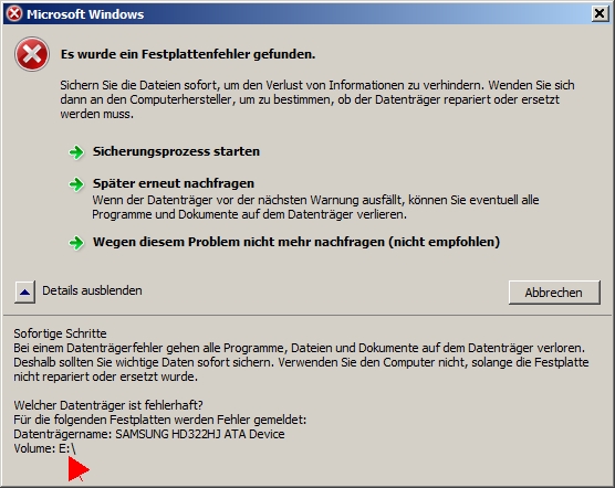

Jetzt ist sie immer vorhanden, aber ich bekomme die unterschiedlichsten Meldungen.
Microsoft Windows 7 Ultimate 64bit
CrystalDiskInfo

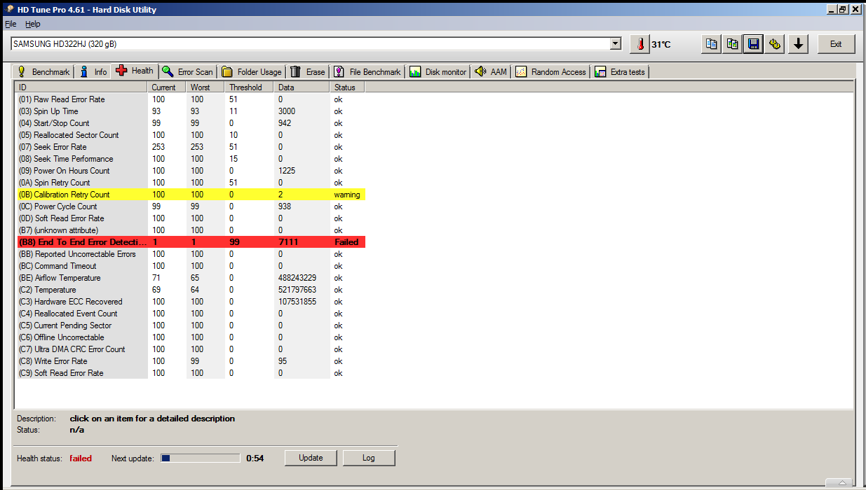

HDTUNE

Wie erklären sich die unterschiedlichen Anzeigen und was soll man von der Platte halten ?
Vielen Dank
Poste nochmal den Screenshot von Crystal Disk Info, aber so dass man alle Werte sieht. Laut dem Screenshot von HDTune verursacht das Attribut "End to End Error" die Fehlermeldung von Windows. Dieses Attribut zeigt normalerweise einen defekten Cache auf der HDD an, was bedeutet, dass die HDD tatsächlich ein Fall für den Elektroschrott ist.
