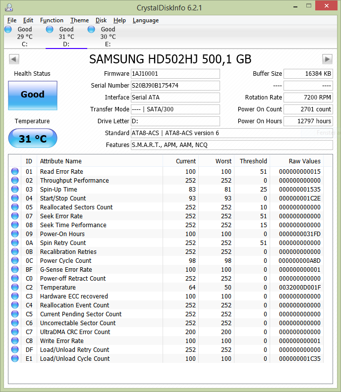

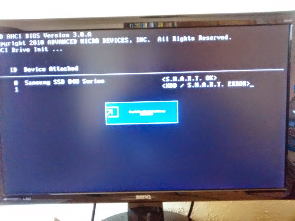

Die HDD wird nicht im Gerätemenager oder in der Datenträgerverwaltung angezeigt. Beim Systemstart sieht man aber im BIOS einen S.M.A.R.T. Error, wenn die HDD im verschwundenen Zustand ist:
Man erkennt auch, dass die SSD normal mit Bezeichnung angezeigt wird, die HDD hat aber einfach eine leere Zeile.

Die HDD ist eine Samsung HD502HJ. (Firmware: 1AJ1001)
Der Gesundheitszustand ist laut Crystaldisk "Good".

Linux gibt dir da aber auch genug Hinweise:
> The disk contains an unclean file system (0, 0).
> The NTFS partition is in an unsafe state.
Schau dir die Smart-Werte doch einfach mal an, dann weißt du, was Sache ist.

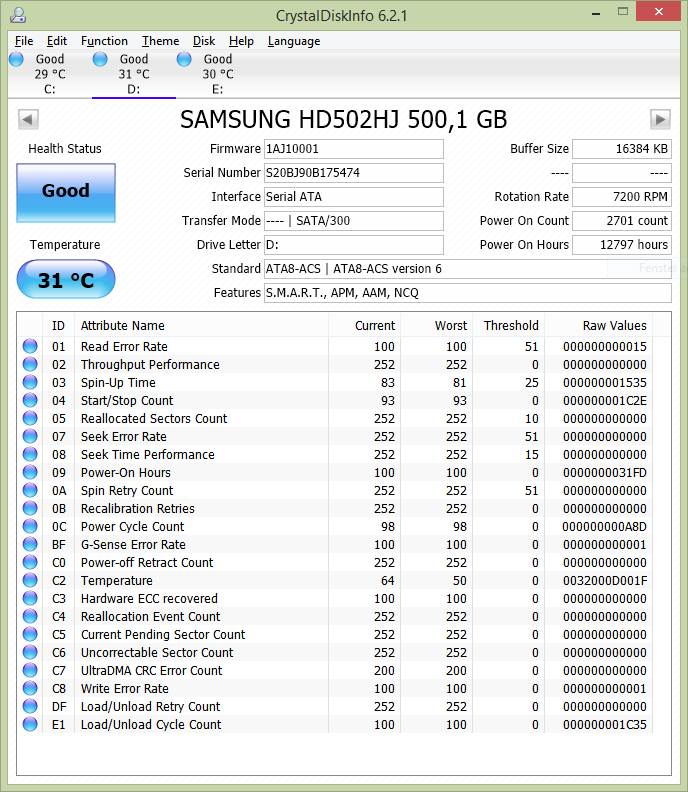

Wow, sehr schnelle Antwort! Laut Crystaldisk sind die Werte "Good". Gibt es Werte, die ich mir genauer anschauen muss?
Habe einen Screen oben in den Anhang hinzugefügt.
