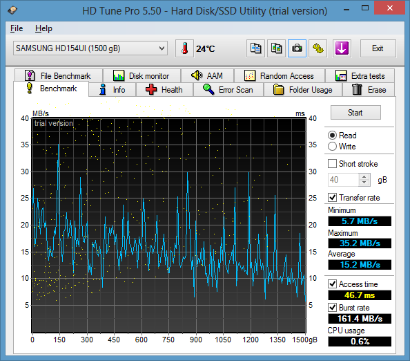

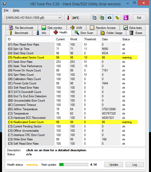

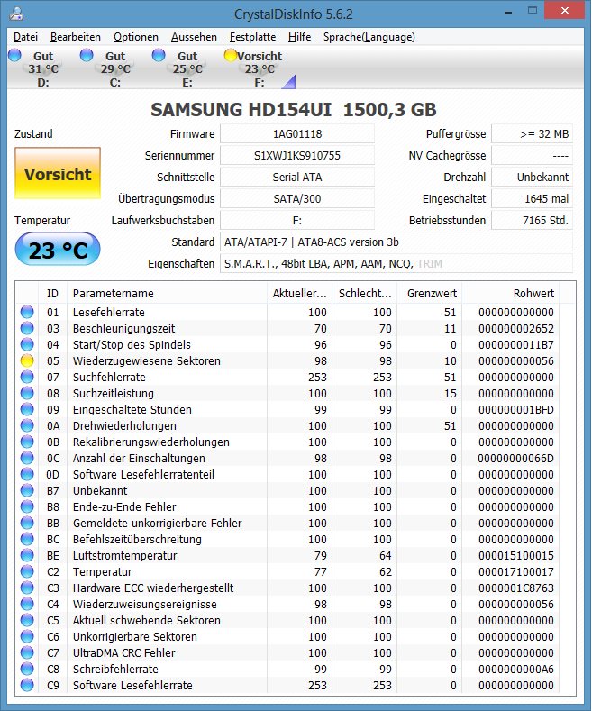

Habe gerade ein neues System (MSI Z87-G45) zusammengebaut und irgendwie macht eine Festplatte gerade ziemlich Probleme, welche vor ein paar Tagen noch nicht vorkamen. Die Schreib- und Leseleistung ist stark beeinträchtigt. Wenn ich Daten auf eine andere HDD kopiere liegt die Geschwindigkeit entweder ziemlich genau bei 10 MB/S (laut Windows 8 Fortschrittsanzeige) oder sie schwankt stark. Mal 100 und dann Abbruch auf 0. Habe mal par Test gemacht (siehe Bilder). Ich weiß leider nicht, seit wann die SMART Werte so aussehen.

Defekte Sektoren sind ja nicht ausgewiesen.
Sieht nach defekten Sektoren aus, aber noch nicht im kritischen Bereich.

Womit kann man Fehler am Besten noch messen? Checkdisk sagt nur "keine Probleme".

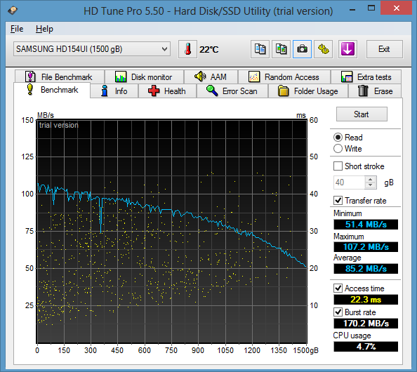

Seltsam, jetzt habe ich die Platte an einem anderen SATA-Port mit einem anderen Kabel angeschlossen. Sieht so ja ganz normal aus.

Wobei das eigentlich nicht sein kann denn der "Interface CRC Error Count" ist völlig im Grünen bereich.

Danke :) Schon merkwürdig. Hing ja vorher auch alles an den gleichen Kabeln. Dennoch sind die SMART-Werte nicht sehr beruhigend. Werde sie dann mal leer machen und die Partition neu anlegen. Sollte man eigentlich dann eher GPT als MBR wählen? Oder ist das nur für die Systemplatte von Bedeutung?
