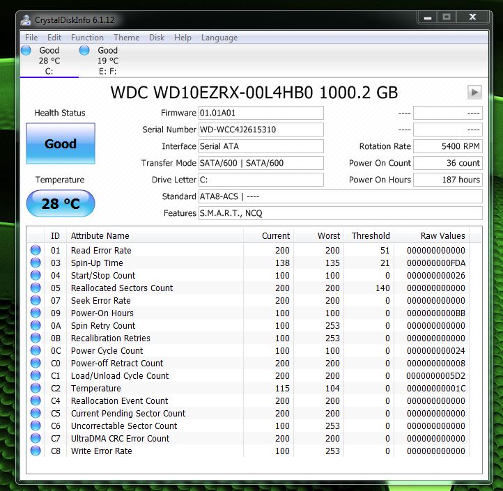

ich habe das Problem das meine nagelneue HDD-Festplatte Western Digital WD10EZRX Green plötzlich extrem langsam wurde (24 mb/s Schreibgeschwindigkeit), wobei sie vor einer Woche noch 136 mb/s lieferte. Das Problem das sie Festplatte so langsam wurde trat heute zum ersten mal auf.
Ich habe bereits das SATA-Kabel und den SATA-Anschluss am Mainboard gewechselt.

Habe ich gemacht, alles in Ordnung.
Hi
suche mal nach Crystal Disk Info und AS SSD
und Poste mal Screens vom Ergebnis
Mfg.
Woran machst du die Übertragungsrate fest bzw. was kopierst du eigentlich? (z.B. eine große Datei oder ganz viele kleine Dateien)
Aufgefallen ist mir das Problem als der PC so langsam gestartet hat, und Steam mir bei 700 kb/s (das sind ca. 50% meiner normalen Dwldrate) gesagt hat das meine Festplatte ausgelastet wäre, daraufhin habe ich bei dxtory einen benchmark meiner festplatte gemacht.

AS-SSD nutzt bei HDDs nicht so viel, denn es bencht auf Filesystemeben und damit spielt die Position wo die Datei landet ebenso eine Rolle wie die Fragmentierung des Filesystems. Auf den äußeren Zylindern erreichen HDDs ja etwa die Doppelte Datenübertragungsrate wie auf den inneren Zylindern. HD Tune zeigt das auch sehr gut.
Die S.M.A.R.T. Werte zeigen jedenfalls keine Auffälligkeiten, von den hohen Load-Unload Cycles mal abgesehen, aber die sind bei den WDs normal. Das kann man bei vielen Modellen aber mit dem Tool WDIDLE3 einstellen und vielleicht ist da auch das Problem. Per Default gehen viele WD nach 8s Idle in den Unload Zustand und wenn dann ein Zugriff erfolgt, dann muss die Platte erst aufwachen. Ist der Datenstrom so gering und wird er auch noch gepuffert (normal bei Windows), dann kann genau das regelmäßig passieren.

Das ist auch nicht verkehrt, sagt aber nicht aus, dass die Platte selbst auch langsam ist. Bei hohe Fragmentierung des Filesystems gehen die Werte dann eben in den Keller, auch wenn die Platte selbst in Ordnung ist. Ich würde daher zusätzlich einen Bench mit HD Tune machen, dann sieht man auch gleich, wie sehr ggf. das Filesystem hier bremst.
TP555 schrieb:
wegen dem WDIDLE3 Tool haben WD Blue Platten auch dieses Problem ?
1490 Load-Unload Zyklen nach 187 Stunden bei 36 Einschaltvorgängen.
