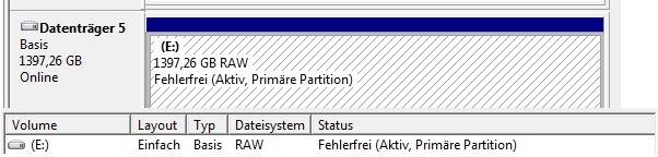

In der Datenträgerverwaltung ist die Platte nicht mehr als NTFS, sondern als RAW geführt.

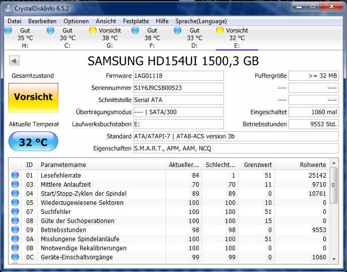

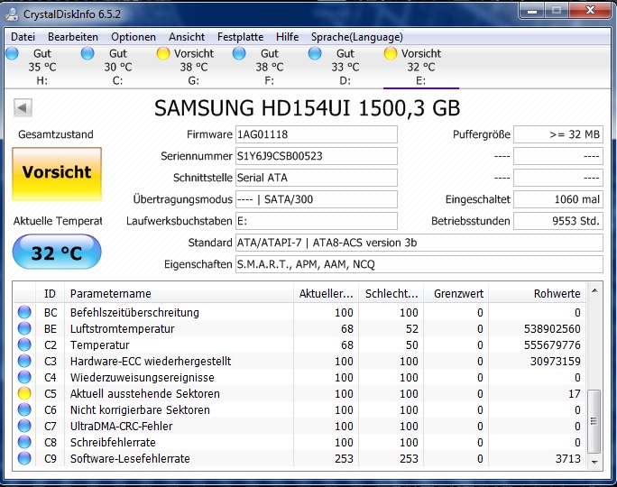

CrystalDiskInfo zeigt einen rot markierten Parameter bei der Lesefehlerrate.

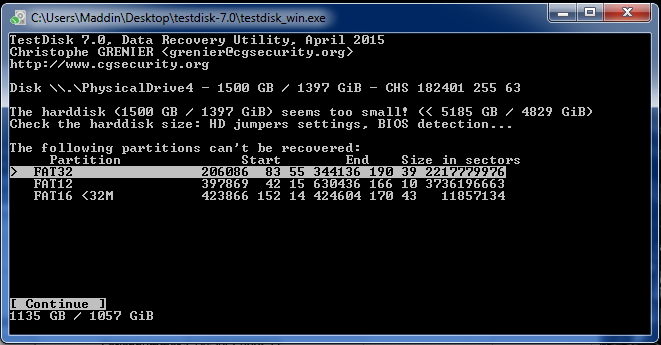

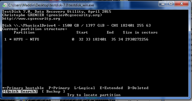

Zu guter letzt habe ich noch einen Versuch mit TestDisk unternommen.
Hier scheint die Partition erkannt zu werden. Auch die Ordner auf der HDD werden mir angezeigt.
Nachdem ich aber am Ende per "Write" die Boot Sektoren neu schreibe und einen Neustart durchführe ändert sich am Problem leider nichts.

Wenn CDI die HDD schon rot markiert, dann sieht es sehr schlecht aus. Eben rot.
Und das zeigen ja auch Deine Versuche. Testdisk kann auch keine Wunder vollbringen, wenn die HDD sich einfach nicht mehr lesen lässt und Operationen auf ihr mit E/A Fehler quittiert werden.

Einen CrystaDiskInfo Screenshot kann ich gern hier reinpacken.

Sorry für den Doppelpost, aber ich hab jetzt mal ein paar Screen dazu gesammelt.
Vielleicht hilft das weiter.
Das ist der Auszug aus der Datenträgerverwaltung:
Komischerweise sagt CrystalDiskInfo heute etwas anderes als gestern, sehr seltsam.
Hier der Auszug von heute:

Weiter Auszüge aus TestDisk.
Die scheinen allerdings auch anders als in dem Durchlauf von gestern.
Komischerweise findet er auch hier nach der Quick Search aktuell die Daten nicht. Habe jetzt nochmal die Deep Search gestartet, was allerdings recht lang dauert.
