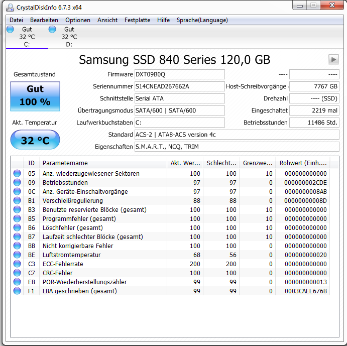

Poste bitte mal den Screenshot von CrystalDiskInfo (die Portable Standard Edition reicht und ist frei von Werbung, einfach auf den Link der Portable klicken, warten bis die zip Datein automatisch downgeloaded wird, die zip speichern und irgendwohin komplett entpacken, dann DiskInfo.exe dort starten) für die SSD, ziehe aber bitte das Fenster soweit auf, dass alle Attribute und auch die Rohwerte vollständig sichtbar sind.

Danke für deine Hilfe. Wie gesagt, das Update hat jetzt funktioniert! Aber hier einmal die Daten von Crystaldisk, vielleicht findest du ja was Auffälliges.

Die Daten sind wunderbar, das Datenkabel macht auch keine Probleme. Wenn es mal klappt und mal nicht, würde ich Dir wirklich dringend raten den RAM Test zu machen!
