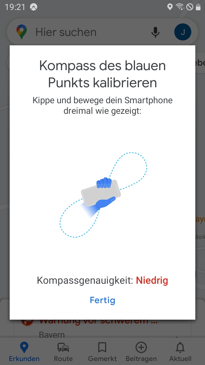

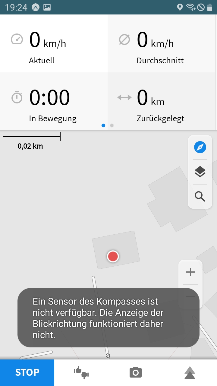

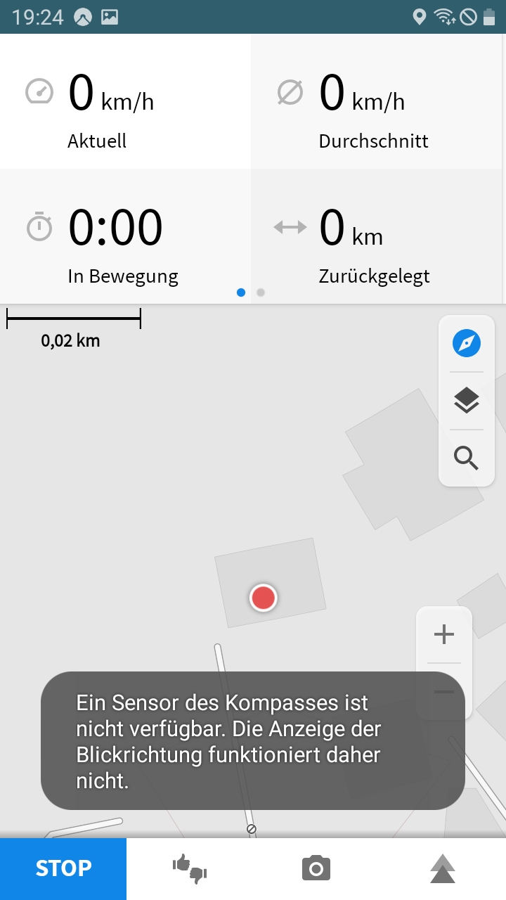

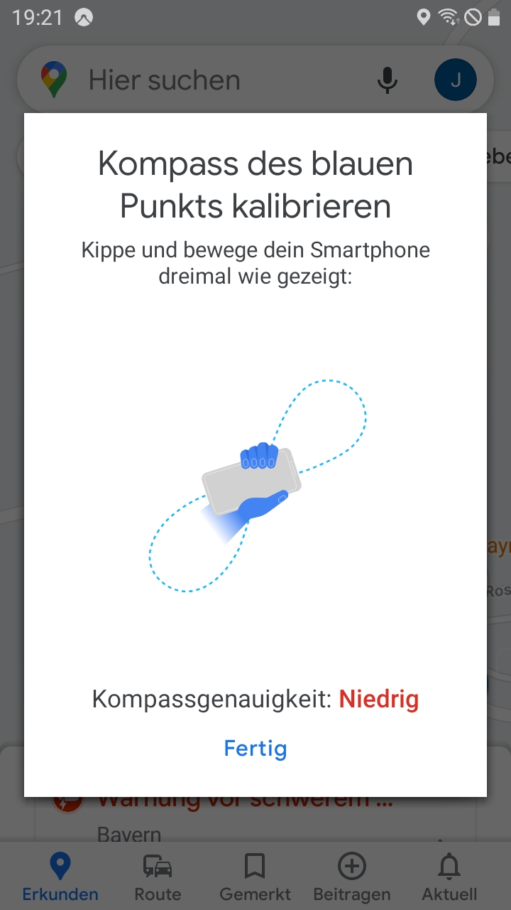

Ich habe mir das Gerät gebraucht gekauft, der Einsatzbereich sollen Biketouren sein mit kommot und Google Maps. Beide Apps funktionieren aber nicht richtig, die Blickrichtung wird nicht bzw. nicht korrekt angezeigt und die Genauigkeit lässt zu wünschen übrig, Kurven werden geschnitten, etc. Kommot gibt bei jedem Start eine Fehlermeldung aus (siehe Bild 1). In Maps bleibt die Kompassgenauigkeit auf niedrig egal wie oft ich mit dem Gerät eine 8 in die Luft male (siehe Bild 2).

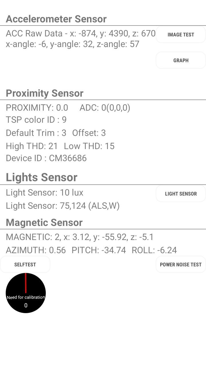

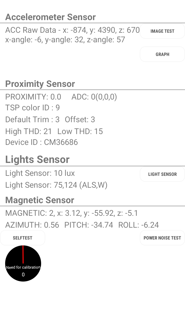

Über die Tastenkombi #0# kommt man in ein Testmenü, da lässt sich der Kompass auch kalibrieren, aber er speichert diese Einstellung anscheinend nicht, wenn man das Menü wieder verlässt (siehe Bild 3).
