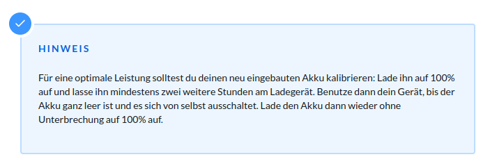

Tatsächlich kenne ich die Kalibrierung genau so wie du sie vorgenommen hast.
Hier auch von einem Thinkpad von ifixit
