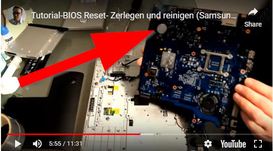

Hi,
Schau mal dieses Video. ab 5:50.
Ist zwar ein NP300E5, aber wer weiss vielleicht aehnlich Deinem im Inneren.
Die Batterie ist auf der Rueckseite des Mainboards.
Komplizierter scheint das nicht zu gehen fuer Samsung.

Hallo und danke für die Antworten. leider sieht das bei mir komplett anders aus. Ich habe das Gerät komplett zerlegt. Auch Mainboard raus usw. Da ist nicht so eine Batterie. Ich werde es nochmal zerlegen und Fotos machen.
