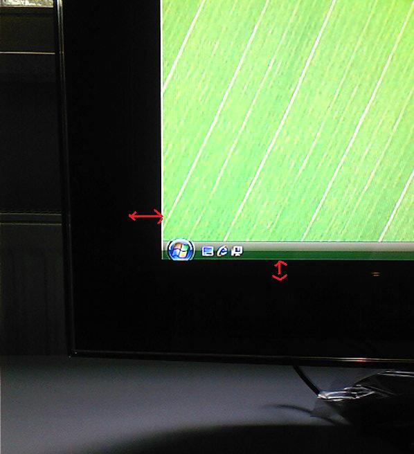

Vorneweg, weiß nicht ob das ganze was mit "Overscan" zu tun hat.
Auf jedenfall habe ich oben gennantes Modell heute ausprobiert.
-Angeschlossen über HTPC -> HDMI
-Eingestellte Auflösung 1920*1080.
Das Problem (wenn es eins ist):
Filme und allg. der Desktophintergrund wird "zentriert" dargestellt.
Zwischen dem PlastikLCD Rand und dem erkennbaren Bild liegt um den gesamten LCD-TV ein schwarzer Balken von ca. 8 cm Breite oben und unten etwas weniger.
Die Frage ist das normal, oder nicht?
Sollte der Bildschirm denn nicht bis zum Rand "aufgefüllt" sein?
Danke und Gruß
Hi, bin grad auf Arbeit!
Just Scan sollte aber aktiv sein, war afaik 16:9, 4:3 Zoom etc. zur Auswahl...
Wenn Just Scan aktiv ist, dann liegt es an den Einstellungen deines Grafiktreibers.
Check die mal genau.
Teste auch mal den HDMI2 Eingang.

hab des 780G mainboard. Gibt es noch zusätzliche Eisntellungen im CCC zu treffen? Weißt du da was?
Habe ehrlich gesagt nur die auflösung hochgestellt, nachdem ich den TV angeschlossen hab.. :eek:
So hab jetzt nochn bild hochgeladen vll erkennt da jemand etwas :-P
Hab versucht es mit den Pfeilen zu verdeutlichen...
Also HDMI Port 2 hab ich gerade getestet, leider immernoch keine Veränderung
Eine Einstellung im CCC konnte ich auch noch nicht finden :-/ such grad noch ein bisschen rum

Das sieht sehr danach aus, das der Treiber einen Underscan macht. (gegenteil von Overscan)
Schalte das einfach im Treiber ab :)
Ja du hast vollkommen recht!
Im CCC gabs ne "Scaling"-Funktion. Habs gerade alles optimal ausgerichtet!
Ich bin zu Dank verpflichtet :lol:
